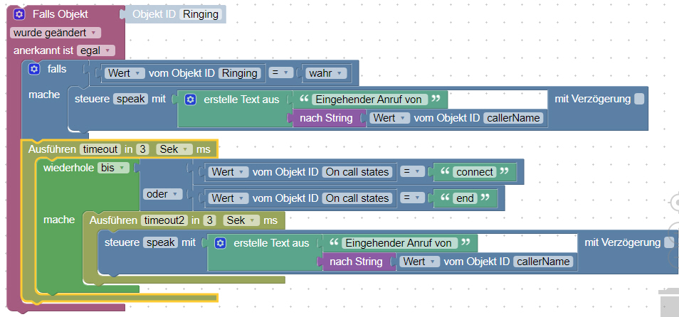

      Hab mir ein Skript zur Anruferansage über Alexa mit Blockly gebaut und habe 2 Probleme mit dem Skript.
      Bin noch relativ am Anfang - obwohl schon einige Skripte gut laufen.
      1. Bei der eingebauten Wiederholung stürzt mir ioBroker ab - wahrscheinlich durch den Java Adapter - was stimmt hier nicht?
      2. Ich möchte noch unterscheiden zwischen Anrufer mit Namen in "callerName" und ohne. Wie kann ich auf den Wert "Null/leer" prüfen?

      Ziel:
      Wiederholung der Ansage bis entweder verbunden oder aufgelegt wurde.
      Wenn kein Name hinterlegt ist soll nur einmal "unbekannter Anrufer" angesagt werden - dafür fehlt mir die Auswertung für kein Wert.
