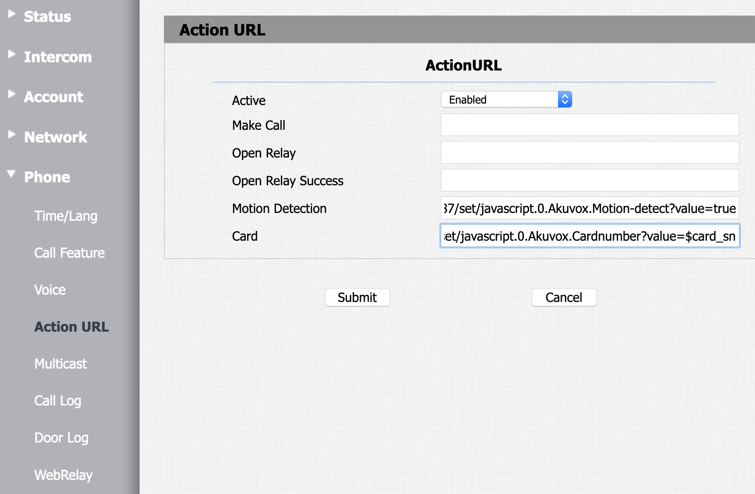

                                        holgerwolf @TheBam last edited by
                                        @ThaBam
                                        Hast dann dann das "Action Url" Menu unter "Phone":
                                        Da konnte man in der alten FW auch die Cardnumber übermitteln. Siehe Befehl im Screen.
                                        TheBam 1 Reply Last reply Reply Quote 0
                                        • TheBam
                                          TheBam @holgerwolf last edited by TheBam
                                          Hallo @holgerwolf ,
                                          das menü habe ich auch. Hatte das auch schon so eingegeben. Was ich vergessen hatte war das $ zeichen nach dem ich das eingegeben habe klappt es auch mit der SN nummer. Habe das gerade auch mal mit dem Code probiert wenn ich den code eingebe taucht der auch in dem DP auf. Sehr geil.
