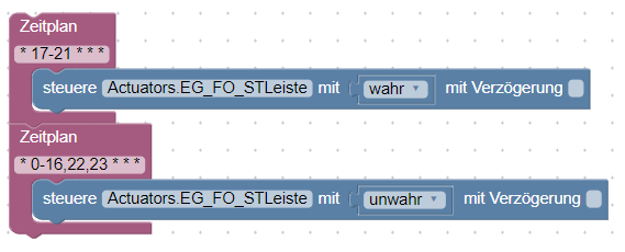

      Das ist mein Blockly script:
      Das ist der Code dazu:
      schedule("* 17-21 * * *", function () {
        setState("xs1.0.Actuators.EG_FO_STLeiste"/*Actuators.EG_FO_STLeiste*/, true);
      schedule("* 0-16,22,23 * * *", function () {
        setState("xs1.0.Actuators.EG_FO_STLeiste"/*Actuators.EG_FO_STLeiste*/, false);

        Derzeit steuerst du um 7h an, dann jede Minute wieder an (wobei die Maschine bereits an ist) und dann ab 8h schaltst du jede Minute die Maschine aus.
        Dein Blockly hat übrigens von den Zeiten her nichts mit deinem beschreibenden Text zu tun, ich habe mich jetzt auf die Uhrzeiten gemäß schriftlicher Ausführung bezogen.
        Dein Blocky unten würde jede Minute zwischen 17 und 21 Uhr die Maschine einschalten, um 22h und um 23 Uhr ausschalten, um 24h und dann jede Minute bis 16h wieder ausschalten. Du merkst, wieviele unlogische Ausschalt-Befehle und Einschalt-Befehle da gesendet werden? Warum etwas um 23h ausschalten, das bereits um 22h ausgeschaltet wurde? Warum etwas um 18h oder 17.35h einschalten, das bereits um 17h eingeschaltet wurde?

          Genau das was du beschreiben hast ist ja mein Problem. Das die "Aktuelle Zeitschaltuhr" immer wieder "AN", "AUS" schaltet.
          Daher würde ich gerne ja gerne nur "EIN" max "Zwei" EinschaltSignale/AusschaltSignale Schicken.

            Der Hinweiß Jede Minute war das was ich nicht gesehen hatte.

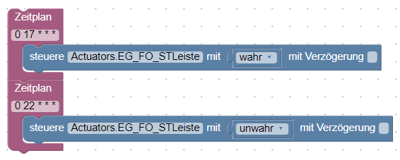

            schedule("0 17 * * *", function () {
            schedule("0 22 * * *", function () {

              Dein aktuelles Script schaltet um 17:00 Uhr an und um 22:00 Uhr aus.
              Nicht enthalten ist ein Einschalten um 7 Uhr und auch ein Abschalten um 20 Uhr.
                jetzt schaltest du um 17h ein und um 22h aus. Das ist ok.
                Für deine Bedürfnisse wie im Text erlätuert sollte es um 7h einschalten.
                Um 8h aus. Das kannst du machen wie oben dargestellt.
                um 20h sendest du dann noch einen Ausschaltbefehl. Da kann man noch eine Abfrage vorsetzen die prüft, ob überhaupt noch eingeschaltet ist, denn wenn sie eh schon aus ist, muss ich sie nicht ausschalten.

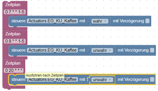

                  Wie ihr oben gesehen habt ist es ein generelles Problem was ich hatte.
                  Damit ihr das auch jetzt mal in dem Fall sieht wie beschrieben hier.
                  P,S.: Hier ist jetzt zusätzlich noch Wochentags hinzugekommen weil ich es als interessant fand, nicht das sich jemand jetzt auf den Schlips getreten fühlt.

                    Da es sich hierbei um eine 433 MHz Steckdose handelt und ich keine Antwort zurückbekomme ob geschalten wurde oder nicht, möchte ich schon das in diesem Fall ein Ausgangssignal schickt.
                      tempestas last edited by
                      dann sollte es so gehen, wie du es gemacht hast. allerdings wird nun jeden Tag um 20h ausgeschaltet, obwohl der Rest nur an 5 Tagen stattfindet.
                        snake_shit last edited by
                        Ja das ist richtig. Es kommt sehr sehr selten vor, das ich nach 20:00 Uhr noch einen Kaffee Trinke. Egal ob In der Woche oder am Wochenende 😄
