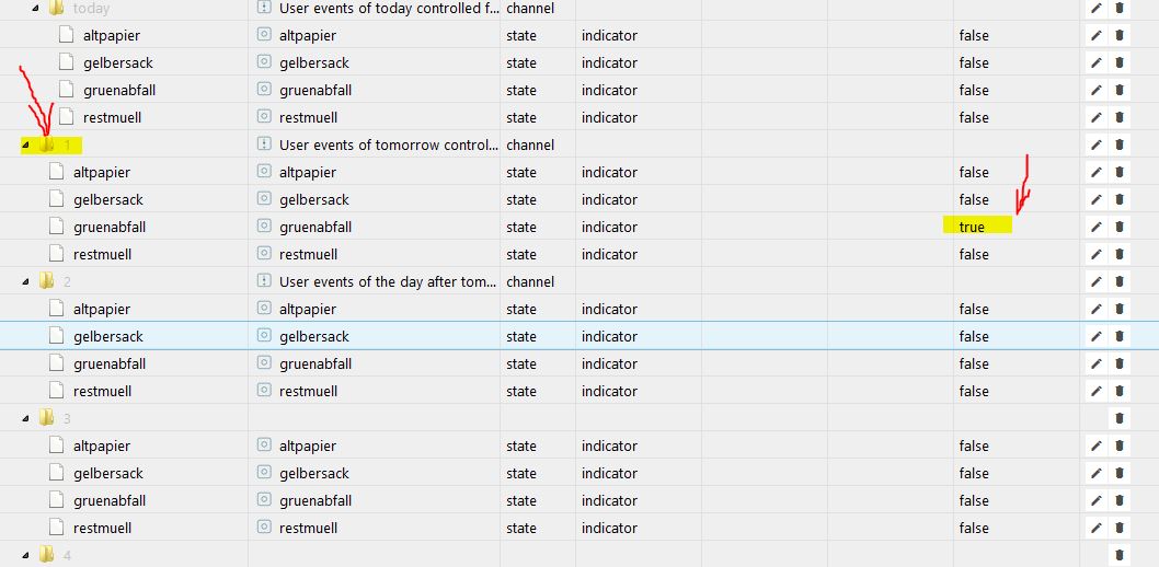

      hallo zusammen,

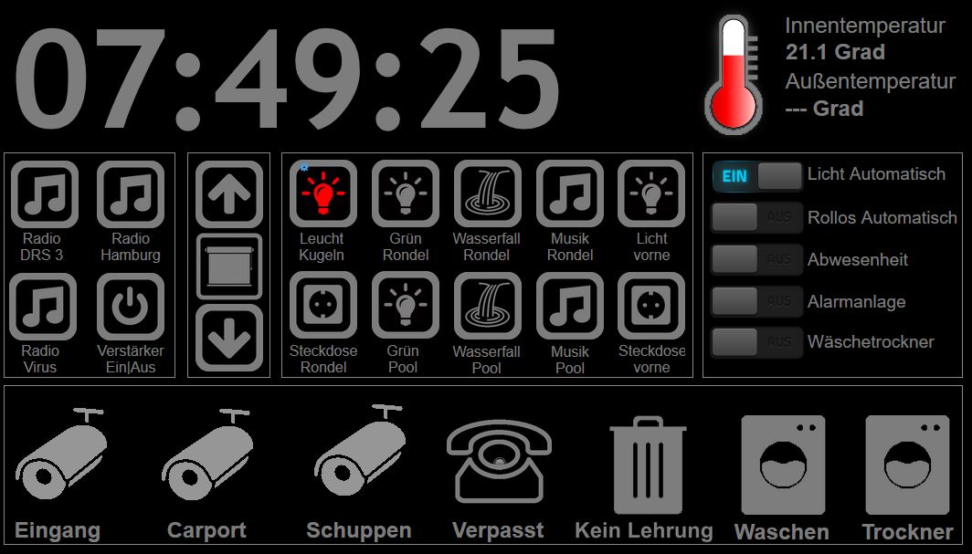

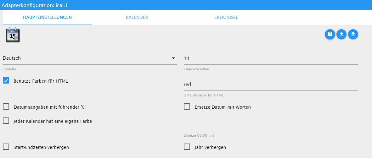

      habe mir einen "müllkalender" mit blockly zusammengestellt. ziel ist es auf meinem tablet im wohnzimmer einentag vor dem ereignis
      ein symbol anzuzeigen in form eines mülleimer´s in entsprechender farbe.

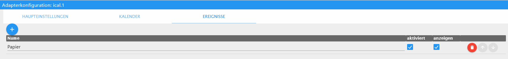

      hierzu möchte ich mir vom google i-calender die ereignisse herholen. dort ist auch eine beachrichtigung drin 24 stunden vorher. unter
      "ical.0/data/html" bekomme ich folgenden eintrag:
      "26.11. Altpapier"
      hier steht ja auch das ereignis dass "altpapier" fällig ist. gibt es die möglichkeit das wort "altpapier" rauszufiltern und als wert zu benutzen ???
      lg
      ralph
      ps: dass das blockly so nicht funktioniert ist mir klar, da ja in dem eintrag jeweils auch ein datum steht und somit der wert jedesmal anders ist 😄

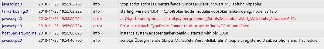

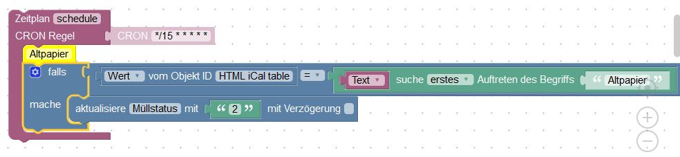

        nochmals ich,
        habe mal einen neuen ansatz genommen, aber leider ohne erfolg. hat jemand eine idee wie ich den html text auf das wort "altpapier" durchsuchen kann und dann einen neuen status setze? oder ist meine ansatzweise zur lösung so verkehrt ???
        lg
        ralph

          tempestas last edited by
          gibt hier schon jede Menge Müllkalender… einfach mal suchen.
          Z.B. von pix gibts ne Lösung oder von mir, oder abgewandelt meine Version von PicNic oder auch von mikline... kein Grund, das Rad immer neu zu erfinden
          Beispiel:
          // Annahme ist, dass jede Müllart mindestens einmal im Monat abgeholt wird. Nicht getestet und eventuell problematisch ist es, wenn Müll seltener abgeholt wird.
          // Ursprung: tempestas
          // Erweiterung: PicNic
          ! // http://forum.iobroker.net/viewtopic.php?f=21&t=3351&p=92282#p92282

                  Huhu,
                  könntest mit diesem script nach altpapier im Kalender suchen und einen State beschreiben wieviel Tage es bis zum nächsten Mal sind.
                  Musste dazu in den Einstellungen von Ical alle haken entfernen bis auf den "Benutze Farben für HTML.
                  Im Skript var such1 auf Groß und Kleinschreibung achten sonst klappt es nicht…

                            ich habe jetzt für mich erst mal eine lösung gefunden aber trotzdem möchte ich dieses thema weiter verfolgen und dann auf eine perfekte lösung umstellen.
                            ich habe jetzt die ".ics" datei genommen und mit dem notepad++ bearbeitet und jeweils den mülltermin um einen tag nach vorne gestellt. dann kann man ja im adapter "ical" events einstellen und nach dem ensprechenden begriff suchen. für ein jahr sind das 65 termine die geändert werden müssen - 5 minuten arbeit, einmal im jahr, wäre o.k..
                            ist jetzt natürlich eine krücke und deswegen möchte ich an einer anderen lösung arbeiten, sprich mit dem feld terminerinnerung da die problematik wieder kommen wird, in einem weiteren projekt.
                            hier das blockly als skript:
                             <xml xmlns="http://www.w3.org/1999/xhtml"><block type="schedule_create" id="H{M4I-reR%Na^s`=}XOs" x="13" y="13"><field name="NAME">schedule</field>
                                <value name="SCHEDULE"><shadow type="field_cron" id="!Yf4j)q3,zK)A2s_Nxvn"><field name="CRON">*/15 * * * * *</field></shadow></value>
                                <statement name="STATEMENT"><block type="comment" id="Cw#qu4x%oAXGm9.aZG7f"><field name="COMMENT">Altpapier</field>
                                    <next><block type="controls_if" id="7J}VJOGcZK(*0V_e`K@~"><value name="IF0"><block type="logic_compare" id="]R}XwtuB]02GZAMm#4I?"><field name="OP">EQ</field>
                                            <value name="A"><block type="get_value" id="3hX5L`S(.gz)`-95Tx)I"><field name="ATTR">val</field>
                                                <field name="OID">ical.0.data.html</field></block></value>
                                            <value name="B"><block type="text_indexOf" id="eAmf|gxuo0J^n4aENSnE"><field name="END">FIRST</field>
                                                <value name="VALUE"><block type="variables_get" id="(_hfd~9%QFnB`e:}a[c!"><field name="VAR">Text</field></block></value>
                                                <value name="FIND"><shadow type="text" id="{pJ_KpfUm)xu0Jk|].YM"><field name="TEXT">Altpapier</field></shadow></value></block></value></block></value>
                                        <statement name="DO0"><block type="update" id="koy.]L1m:0*[NH@)!7pW"><mutation delay_input="false"></mutation>
                                            <field name="OID">Müllabfuhr.0.Müllstatus</field>
                                            <value name="VALUE"><block type="text" id="tRS{)z4eza2~3hZ7oRsO"><field name="TEXT">2</field></block></value></block></statement></block></next></block></statement></block>
                              <block type="text" id="4g8p?{htNmx,*~t@X=v#" x="412" y="1463"><field name="TEXT"><span style="font-weight: bold; color: orange"><span class="icalPreWarn iCal-Müllkalender">Morgen   </span></span><span style="font-weight: normal; color: orange"><span class='icalPreWarn2 iCal-Müllkalender2'> Grünabfall</span></span></field></block></xml>
                            lg
                            ralph

                                hi adnim,
                                werde mich damit mal am wochenede befassen. da brauche ich ruhe und zeit. das meine jetzige lösung eine "krücke" und mich nicht zufrieden stellt habe ich ja geschrieben.
                                mich ärgert nur (und das ist nur mein problem) dass ich dein skript nicht verstehe. ich werde mich da mal ranwagen, weil ich möchte eigentlich nicht mit meiner lösung leben, wie du schon geschrieben hast mit der automatisierung ….
                                ich danke euch allen für die zeit die ihr euch nehmt !
                                lg
                                ralph
                                • Chaot
                                  Chaot last edited by
                                  Hast du mal im Scripteditor bei deinem Blockly auf den Button "zeige Code" geklickt?
                                  Dann wird dir dein Blockly in JS angezeigt.
                                  Vielleicht hilft es dir dann etwas besser JS zu verstehen.
                                  Du kannst dir ja auch ein leeres Script zum Testen anlegen und dir einen einzelnen Block reinziehen. Dann schaust du dir an wie der als JS Code aussieht.

                                    schau mal, in diesem Posting habe ich das von adnim gepostet Skript damals erstmalig für den User noxx erstellt:
                                    viewtopic.php?f=21&t=3351&hilit=guten+m … 120#p79458
                                    Hier:
                                    viewtopic.php?f=21&t=3351&p=86026&hilit ... dra#p86026
                                    da habe ich einem anderen User das Skript erklärt und Schritt für Schritt durchgeführt.
                                    und zu guter letzt hier:
                                    viewtopic.php?f=21&t=3351&p=86026&hilit ... dra#p91698
                                    hat dann user PicNic mein Skript genommen und so erweitert, dass man gleich alle Müllarten auf einmal suchen kann. Das wäre aus meinem ersten Posting oben dann das Beispiel 1.
                                    Wenn du dir das durchliest, wirst du lesen, was das Skript tut und welche Probleme es geben kann. Es ist inhaltlich nicht schwer zu verstehen. Wenn Fragen sind, können wir die gerne hier klären.
