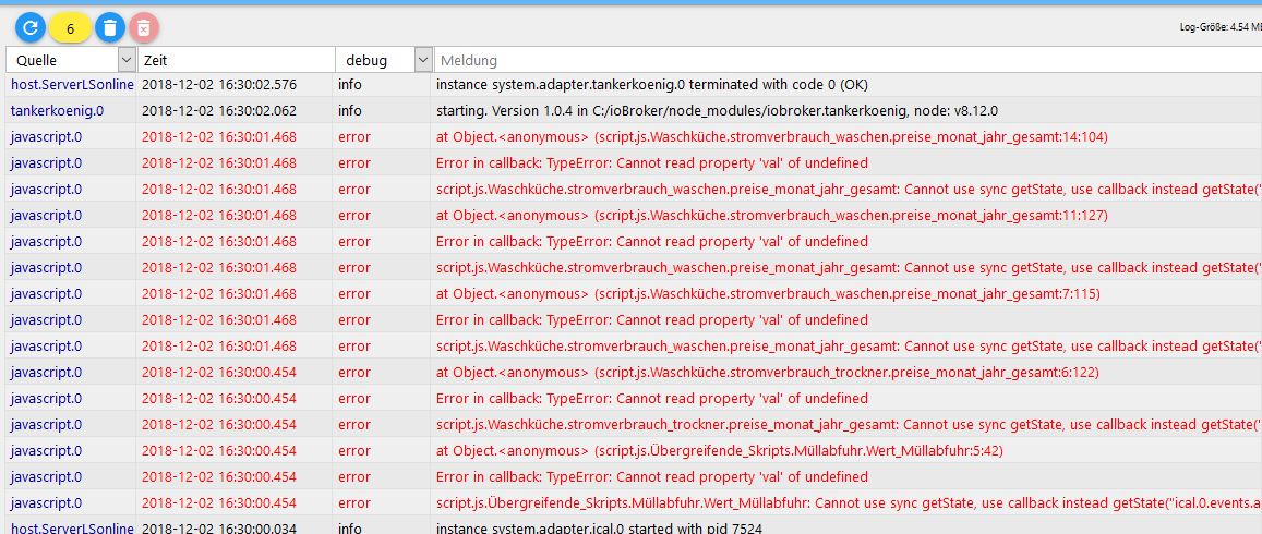

                habe die scripte jetzt wieder sichtbar aber trotzdem läuft nix mehr. die scripte scheinen irgenwie zu laufen aber es passiert nichts. stattdessen
                werden fehler produziert die ich nicht deuten kann im log. (siehe anlage)

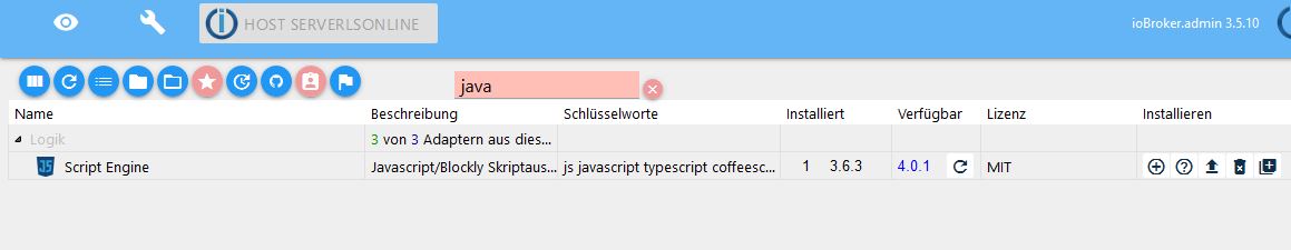

                  ich hab die über iobroker installiert:
                  Adapter -> dann oben bei den kleinen Symbolen auf Ansicht ändern (zur alte Ansicht) -> Expertenmodus an -> und dann ist ganz rechts neben dem Script Engine Modul so ein komisches Feld mit einem "+" zusätzlich da.
                  Da rüber kann man dann eigentlich alle anderen Versionen installieren.

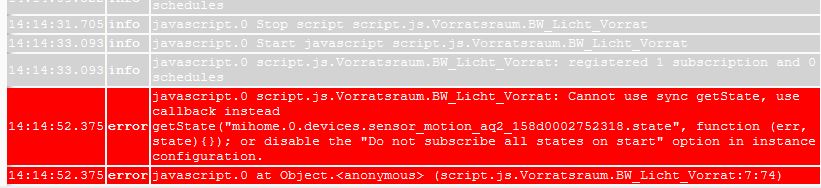

                      hier noch einen auszug aus der log datei:
                        Wenn ich dein log richtig verstehe, können irgendwelche Werte in den angegebenen Skripten nicht gelesen werden!
                        Und zwar kannst du den Fehler einfacher suchen, wenn du deine Blocklys als Javaskript anzeigen lässt (oben rechts auf "zeige code" klicken), dann siehst du die Zeilennummern und findest bestimmt die Ursache.

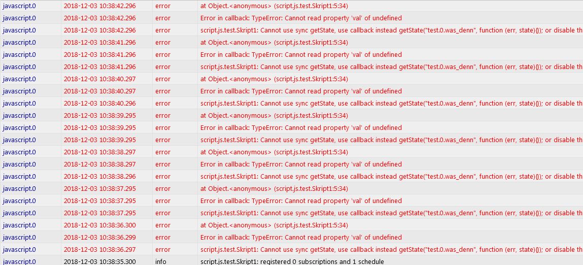

                            Dann sage ich es mal direkt, ich würde vermuten, dass du Objekte gelöscht hast, die abgefragt werden. Ich will aber auch nicht ausschließen, dass sich da irgendwo ein Fehler im Adapter eingeschlichen hat. Hast du dir denn mal die Zeilen angesehen, damit du weißt, über welche Objekte der Adapter meckert?
                            Enrico

                                    Die Fehlermeldungen deuten immer noch auf fehlende/nicht (mehr) vorhandene Objekte hin!
                                    Zeige und doch mal bitte dein Blockly als Javascript!
                                    Enrico

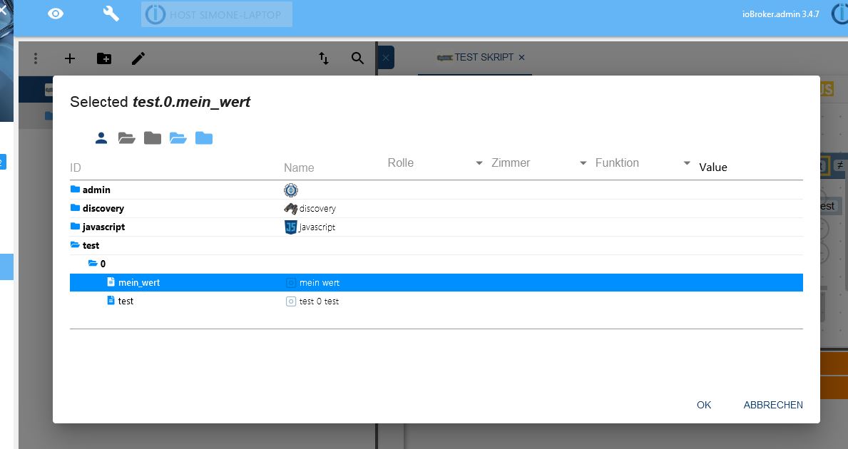

                                      • iobroker neuinstallation, java 4.x
                                      • objekt angelegt ("test.0.test", und "mein wert") so wie ich es immer getan habe
                                      • blockly erstellt welches unter "mein wert" einen wert setzt.
                                      • läuft
                                      • javaadapter downgrade direkt auf 3.6.4
                                      • blockly läuft
                                      • javaadapter 3.7 installiert
                                      • läuft nichts mehr
                                      enrico:
                                      du scheinst recht zu haben. der scheint tatsächlich die struktur zu verändern mit dem update/downgrade.
                                      wenn man unter dem javaadapter 3.6.4 nach meiner methode ein objekt anlegt und dann updatet auf javaadapter 4.x sieht die struktur anders aus als bei der vorversion.
                                      was ich dann wiederum nicht verstehe wenn ich bei meinem aktiven system (schön wäre es) ein neues skript erstelle welches ohne objekte arbeitet, dieses trotzdem nicht funktioniert. was ich schon gar nicht verstehe dieses von mir oben erwähnte skript mit der beleuchtung und ifttt dass dieses funktioniert.
                                      lg
                                      ralph

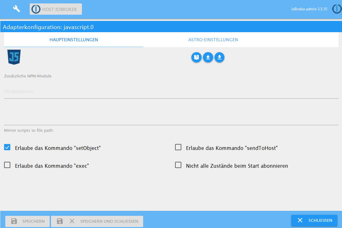

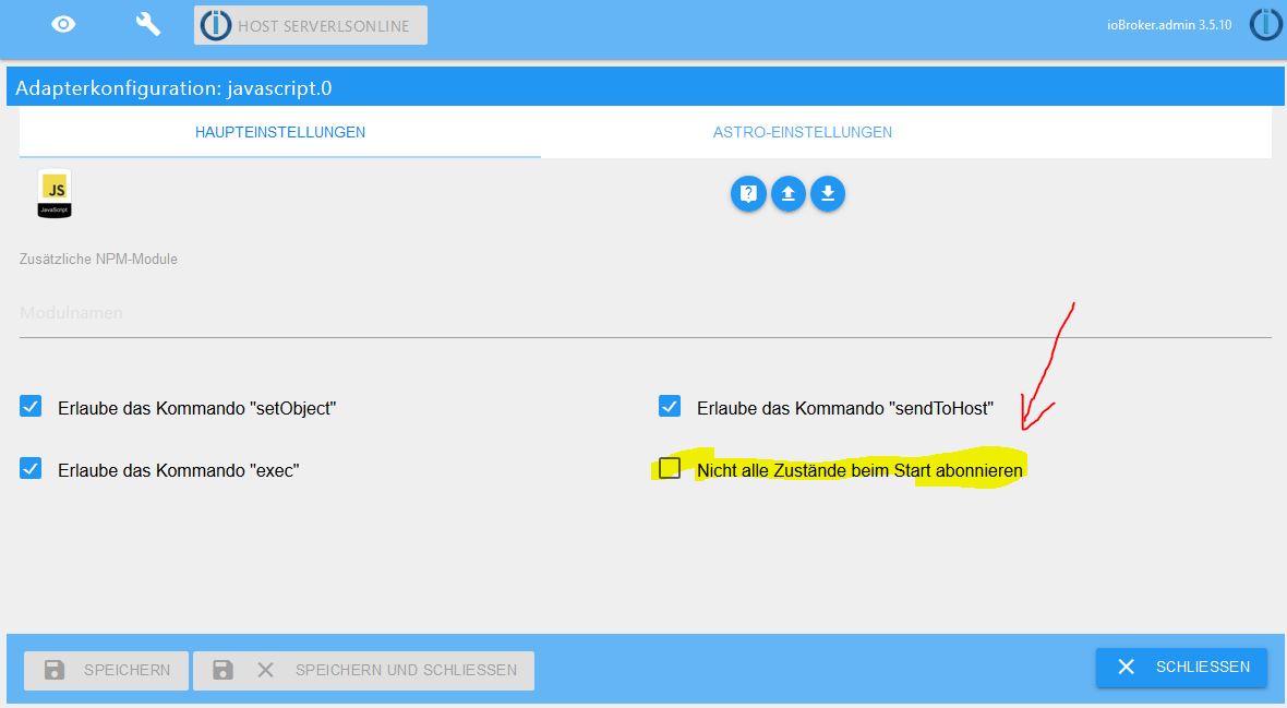

                                        • AlCalzone
                                          cannot use sync getState
                                          deutet darauf hin, dass in den Adaptereinstellungen "nicht auf alle Zustände beim Start abonnieren" gesetzt ist. Oder wars umgekehrt?
                                          Ändere bitte mal diese Einstellung und versuche es erneut.
                                          • rasiegfr
                                            rasiegfr last edited by
                                            da weiß ich jetzt nicht wo ich das einstellen kann / soll …
                                            erledigt: habe es gefunden ....
