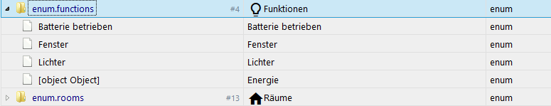

      Hallo, habe im Script folgende Problemzeilen:
      var cacheSelectorState = $('channel[state.id=*.STATE](functions="Licht")'); // Gewerk Licht
      var cacheSelectorLevel = $('channel[state.id=*.LEVEL](functions="Licht")');
      Im anhängenden Screenshot seht ihr die enum.functions
      Das Gewerk Licht steckt wie viele andere Gewerke unter "Object object". Warum? Ich weiß es nicht und hab keine Ahnung wie ich das Gewerk "Licht" da drin ansprechen soll.

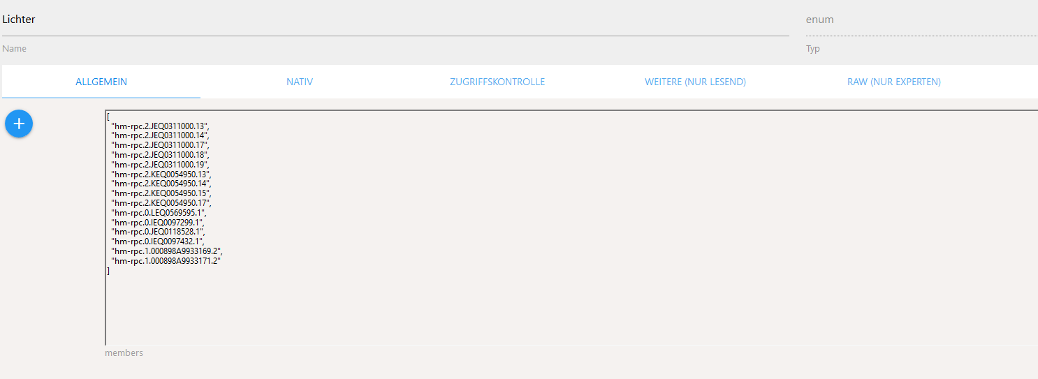

          saxonica last edited by
          Wo finde ich den Reiter "Aufzählungen"?
          Ja bei "Lichter" sind alle drin. Siehe Screenshot.
          Mit "Lichter" findet er keine Geräte.
                  @bahnuhr: Vielen Dank. Das Dreieck hatte ich übersehen.
                  Hier der Screenshot:
