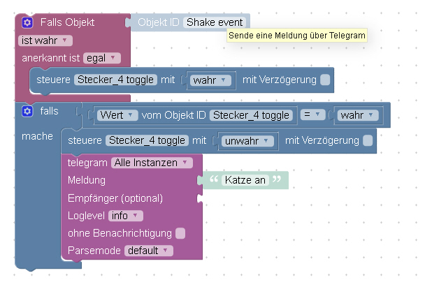

      Hallo Gemeinde,
      ich bins mal wieder 😉 , habe mir ein kleines Script erstellt das nuja sgen wir mal halbwegs funktioniert. Im Wohnzimmer ist eine schaltbare Steckdose, an der wiederum eine Warmlichtlampe dran ist. Diese soll bei "shake Event" eben angehen. Dann habe ich als Test eine Telegram Nachricht mit eingebaut. Schalten funktioniert soweit, allerdings bekomme ich nur eine Telegram Nachricht beim aktivieren des Scripts und nicht ei einem Schaltvorgang. Ebenso bekomme ich eine Fehlermeldung im Log vom FHEM Adapter mit der ich irgenwie nix anfangen kann. Die Steckdose läuft über Fhem. Anbei ein paar Bilder. Bin noch ganz am Anfang mit IO Broker, deswegen habt Nachsicht 😉
      Erik
        Kuddel last edited by
        Alles auszuführenden Aktionen müssen immer im Triggerblock (roter BLock) enthalten sein.
        Du musst alles bzgl. telegram mit in den Trigger Block schieben und schon bekommst du beim Anschalten eine Benachrichtigung
