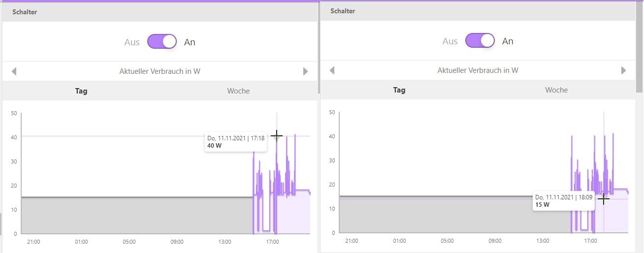

            Moin,
            also nach einiger Bastelei geht die Richtung zum NUC nur für ioBroker, ich spare den alten Raspi3 ein, alles andere bleibt.
            Der Dell geht eh nicht, schon von der Größe her - Verbrauch sowiso ...
            Also ab in die Bucht und NUC suchen 😉
            PS: werde mal ein Auge auf den NUC7CJYH halten + 8GB-Ram (neu) - SSD habe ich, die Preise sind ja momentan .... 😞
            Ich hoffe ich bleibe im Budget von 200€
            Die Boliden in der Bucht kann man vergessen ....
            Ha, man muß auch mal Glück haben ... Habe einen NUC7CJYH mit 2x4GB Ram bei Amazon-WH für 154€ geschossen !! 😁 😀 😬
            Ob der nun paar Kratzer hat oder nicht - steht eh im IT-Schrank im Keller ... morgen gehts los ....
            (wenigstens Neugerät mit Garantie usw.)
