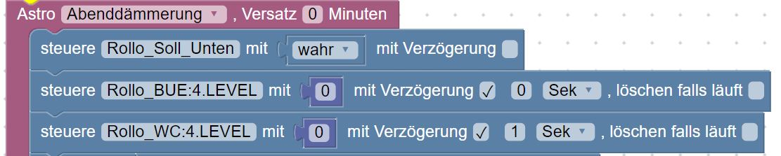

      Ich steuere meine Rollos (Homematic-IP) bereits erfolgreich über den ioBroker nach Astrozeiten. Hier ein kurzer Ausschnitt:

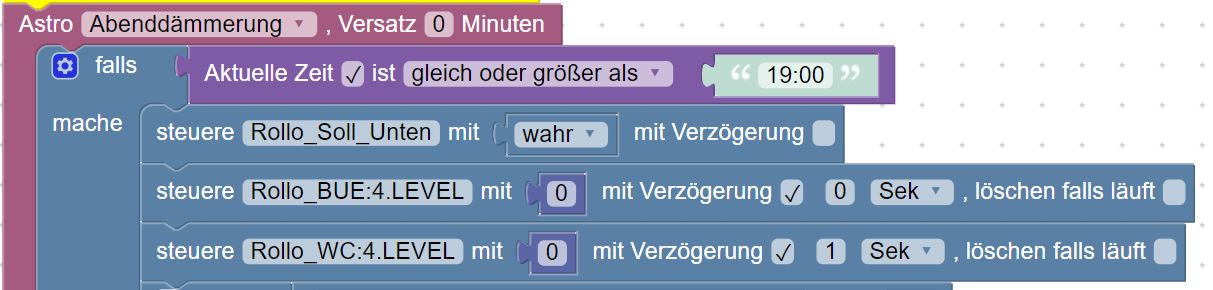

        Hmm ich würde :
        • in deinem jetzigen Astro Trigger noch eine falls abfragen einbauen mit der minimalen Uhrzeit.
        Wird der Astro Trigger vor diesem Zeitpunkt ausgelöst mache nichts
        • Dan zusätzlich einen Zeitplan fahre immer zu x Zeit runter falls nog offen
        Währe das ein Lösungsansätz für dich ?

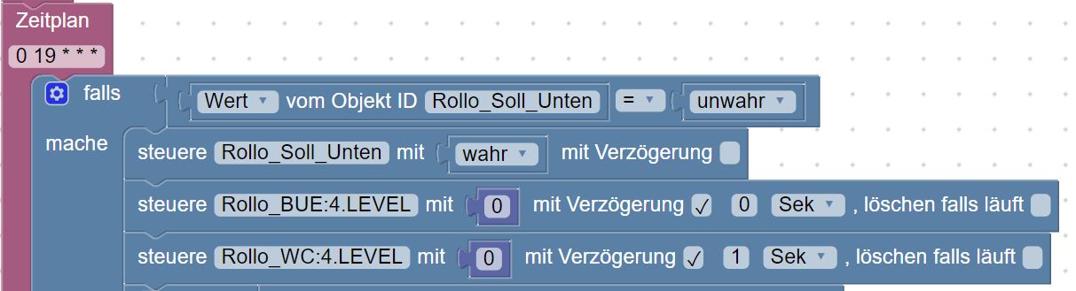

          vielen Dank für deine Antwort. Meinst du das ungefähr so?
          VG
          Modjo
          • Dutchman
            Jup so sollte es gehen
            Damit fahren deine Rolläden immer um 19uhr runter (Zeitplan) Ausser die Abenddämmerung war früher Dan greift die Astrozeit

                  Funktioniert, vielen Dank nochmal!
