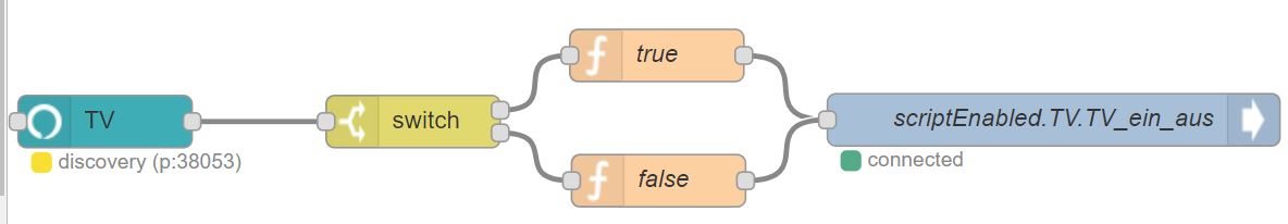

      ich habe folgendes Script für die TV-Steuerung ("Alexa, schalte TV an" "Alexa, schalte TV aus"), welches ich über Node-Red mit Alexa verheiratet habe:
      Das funktioniert soweit super.

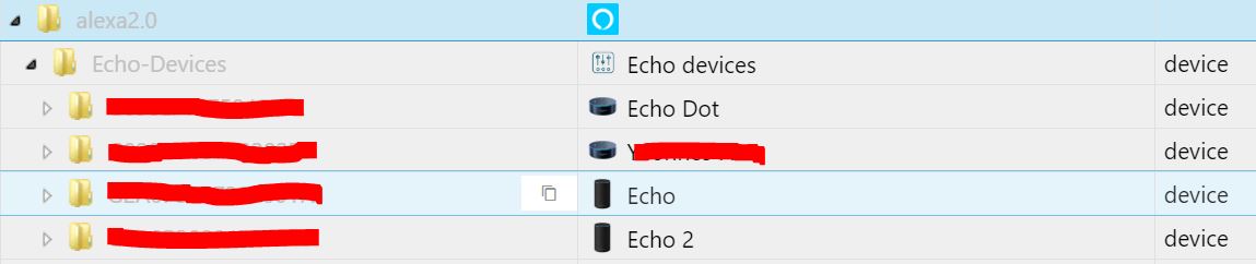

      Nun habe ich den den "Alexa 2.0" Adapter, womit ich meine Echos ansprechen / auslesen kann:
      Das oben genannte Setup, habe ich im Wohnzimmer mit dem Device "Echo Dot" stehen.
      Im Arbeitszimmer habe ich ein ähnliches TV-Setup, wo ich das Device "Echo 2" stehen habe, welches ich aber noch nicht über Alexa steuere, sondern bisher manuell.
