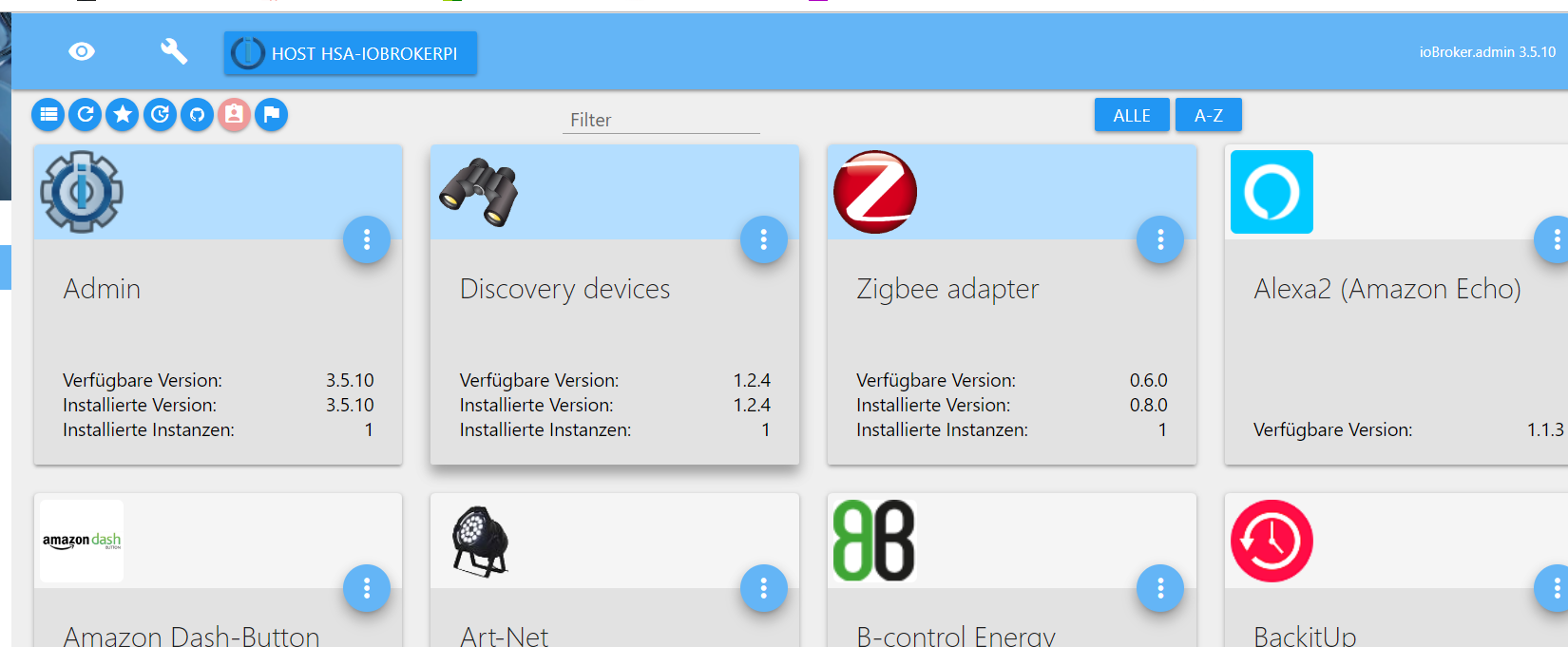

                    So Mädels ich habe es hinbekommen. Also in IOBroker ist komischerweise unter den Adaptern noch der alte Link zu zigbee. Allerdings lädt der darüber trotzdem den aktuellen. Ich hatte bis eben noch 0.7.7 installiert.
                    Nun habe ich den komplette Adapter auf all meinen Systemen erst einmal komplett entfernt. Dann habe ich etwas gelesen und testweise einfach nochmal einen neuen installiert ( Updaten von 0.7.7 auf 0.8.0 hat er mir im iobroker gar nicht angeboten? GIbt es dazu ein Check den man ausführen kann?
                    Egal also habe ich jetzt version 0.8.0 die gestern raus gekommen ist und siehe da die Steckdose liefert auch mehr werte. Ich habe nicht mal die Geräte neu anlernen müssen. Weiß der kukuk wo das gespeichert ist.
                    @johann versuch das bitte auch einmal oder sag uns mal welche version du aktuell installiert hast.

                      • Johan2009
                        Johan2009 last edited by
                        @xxxspxxx:
                        Egal also habe ich jetzt version 0.8.0 die gestern raus gekommen ist und siehe da die Steckdose liefert auch mehr werte. Ich habe nicht mal die Geräte neu anlernen müssen. Weiß der kukuk wo das gespeichert ist. `
                        Unglaublich, aber es hat bei mir auch geklappt! Leider gab IObroker den Update auf 0.80 nicht an, aber als ich den Update direkt von der Github-Seite installiert hatte, hat alles reibungslos geklappt.
                        Vielen Dank an alle, die mitgedacht haben und vorallem xxxspxxx für die Lösung!
