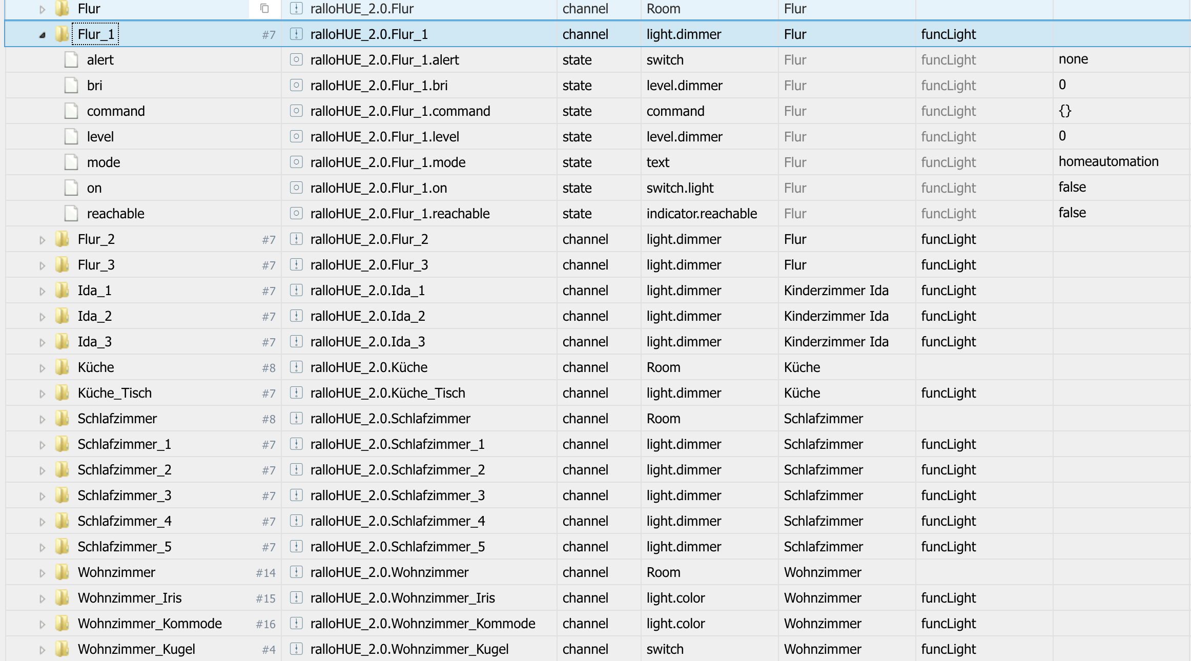

      Ich habe jeder HUE-Lampe genau einem Raum zugeordnet. enum.rooms wurde (meine ich) durch Homematic Instanzen angelegt:
      Mache ich da was falsch oder habe ich da was nicht verstanden?
