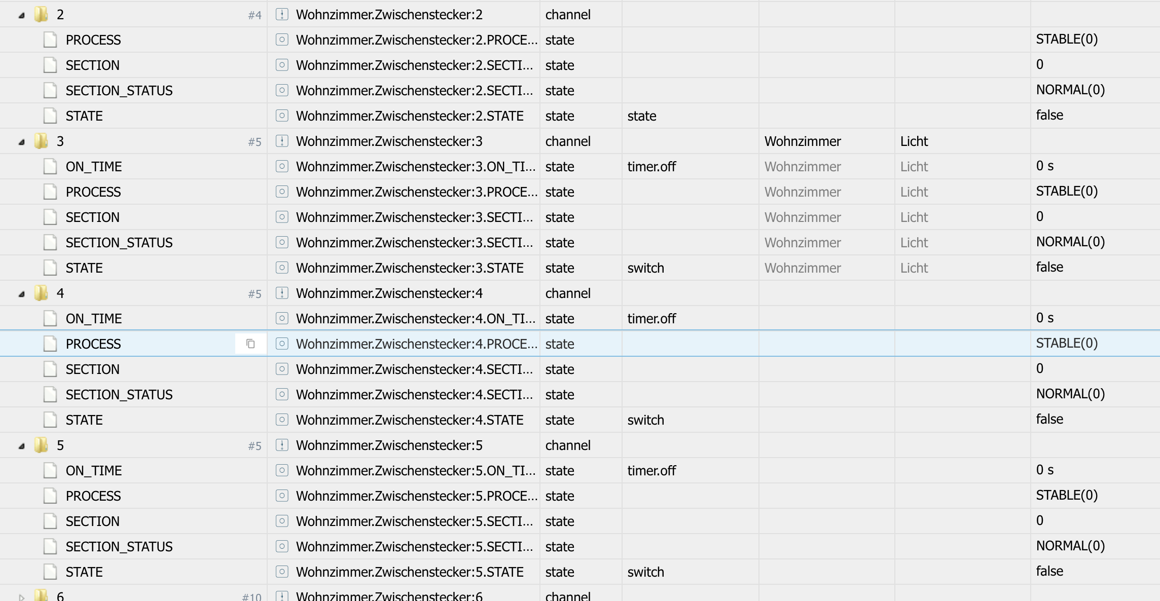

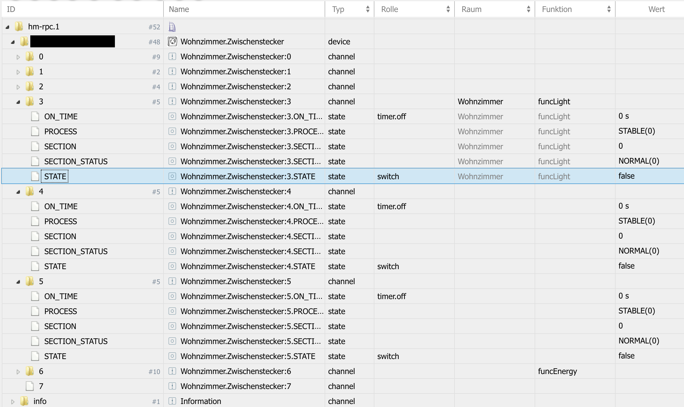

      Ich verstehe die Rückgabe des $-Selectors bei meinem Test-Homematic-Zwischenstecker nicht.
      Es werden auch die virtuellen? Kanäle 4+5 zurückgegeben, obwohl bei diesen "functions="funcLight" nicht gesetzt ist?

        funcLight ist einem Kanal zugeordenet. Deshalb versuche es mal mit

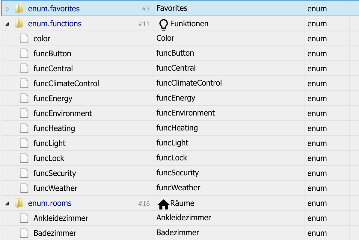

            Stimmt die Schreibweise "funcLight" ? Das ist der Name des Gewerkes, entscheidend ist aber die ID "enum.functions.funcLight" !

              "[role=switch]" hatte ich dazu genommen, da sonst auch der Kanal? "Wohnzimmer.Zwischenstecker:2.STATE" mit gefunden wird. Dieser wird auch beim Umschalten von ":3" einen kurzen Moment auf den gleichen Wert mit geschaltet.

              Stimmt die Schreibweise "funcLight" ? Das ist der Name des Gewerkes, entscheidend ist aber die ID "enum.functions.funcLight" ! `
              Ich denke, hier mal die "enum.functions":

                  ich habe bei mir den Enum-Namen nach der Lektüre zur Heizungs-Steuerung angepasst (weil das anscheinend dort zu Problemen führen kann), und die englischen "Spezial-Namen" durch ihre deutsche Übersetzung ersetzt (von rega neu einlesen lassen). Danach habe ich auch noch einmal den gesamten rpi neu gestartet.
                  Daher muss ich jetzt "functions=Licht" benutzen.

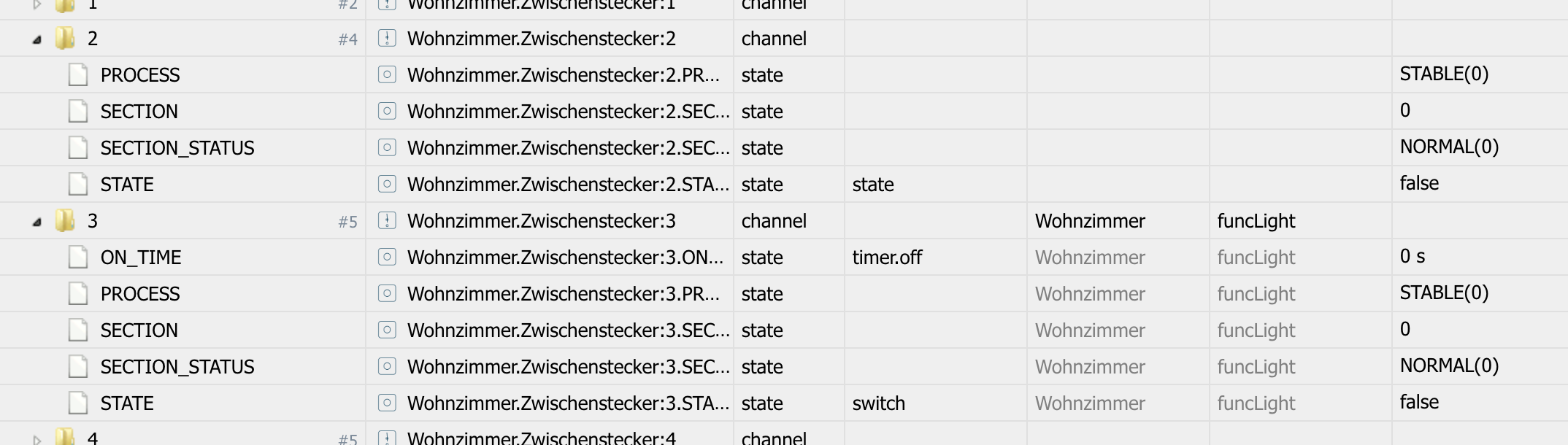

                  Er findet jetzt ja also das Gewerk "Licht" bei den virtuellen? Kanälen ? :2 - :5, obwohl ich das nur bei :3 eingetragen habe?

                    Sehr eigenartig :shock: Das kann ich bei mir nicht nachvollziehen:
                    Wenn ich das Gewerk nur einem Kanal zuordne, erhalte ich einen Datenpunkt, bei Zuordnung zu 2 Kanälen erhalte ich 2.
