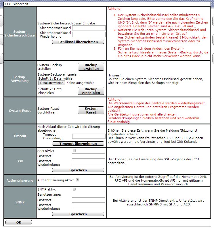

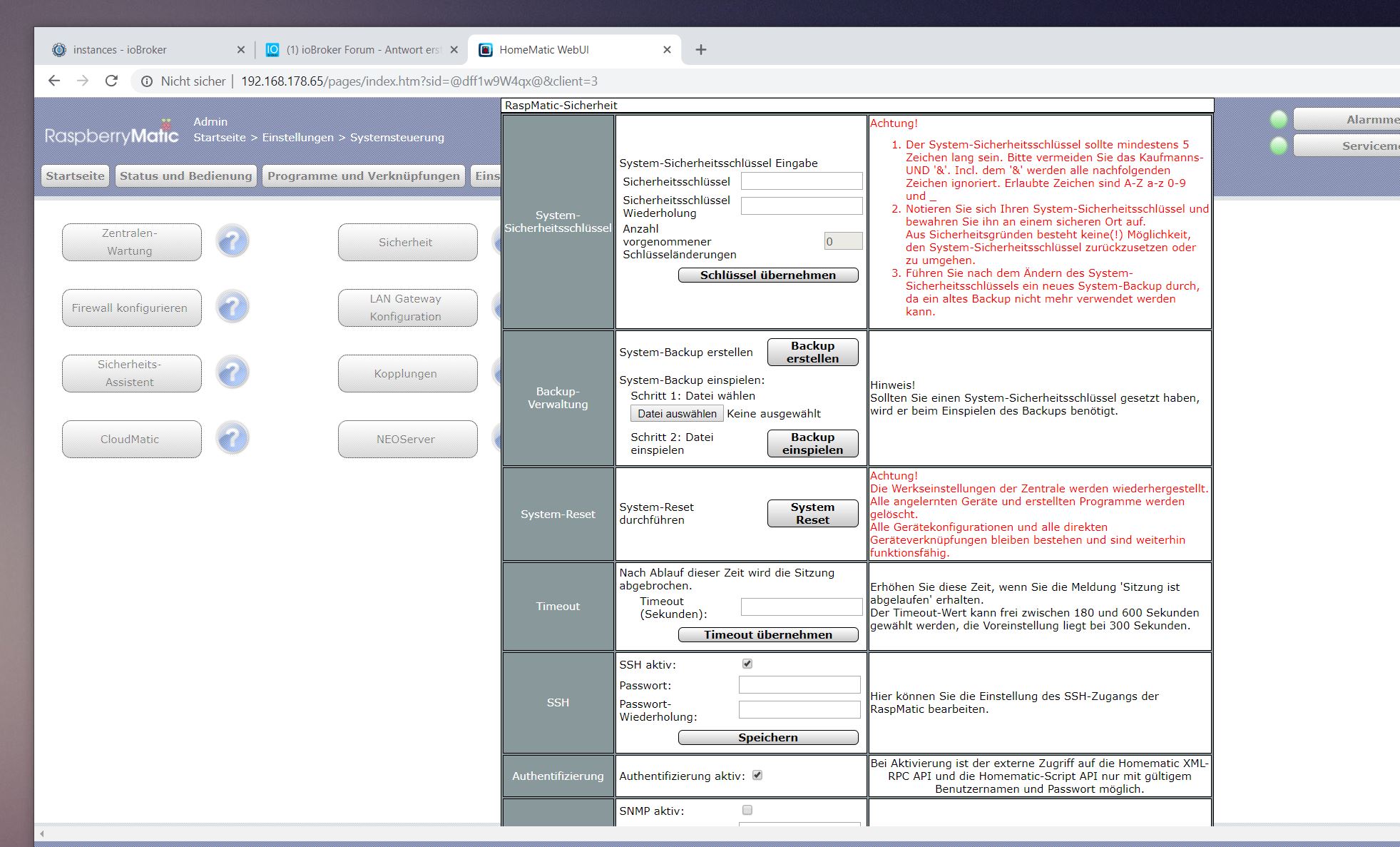

      Ebenfalls ist es möglich die Authentifizierung an der CCU (Firmware 3.41.11) zu aktivieren. Dazu unter der HTTPS Checkbox einen gültigen Usernamen sowie das zugehörige Passwort für einen CCU-User eintragen. Sowohl PW als auch Username werden bei Rega und RPC verschlüsselt gespeichert!

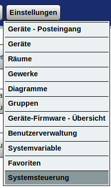

      Folgt hierzu den folgenden Schritten in der Weboberfläche der CCU:
      ! -> Einstellungen -> Systemsteuerung
      ! -> Menüpunkt "Sicherheit" anklicken
      ! -> "Authentifizierung" Checkbox aktivieren
      ! -> In den Einstellungen "Zentralenwartung" anklicken
      ! -> Neustart durchführen
      Nun kann der Zugriff auf die API nur noch mit gültigen Nutzername und Passwort erfolgen. Somit kann keiner in eurem Netzwerk die API ohne die korrekten Credentials ansteuern und eure Smart Home Welt ist ein Stück sicherer geworden.

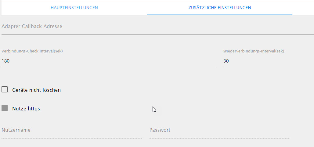

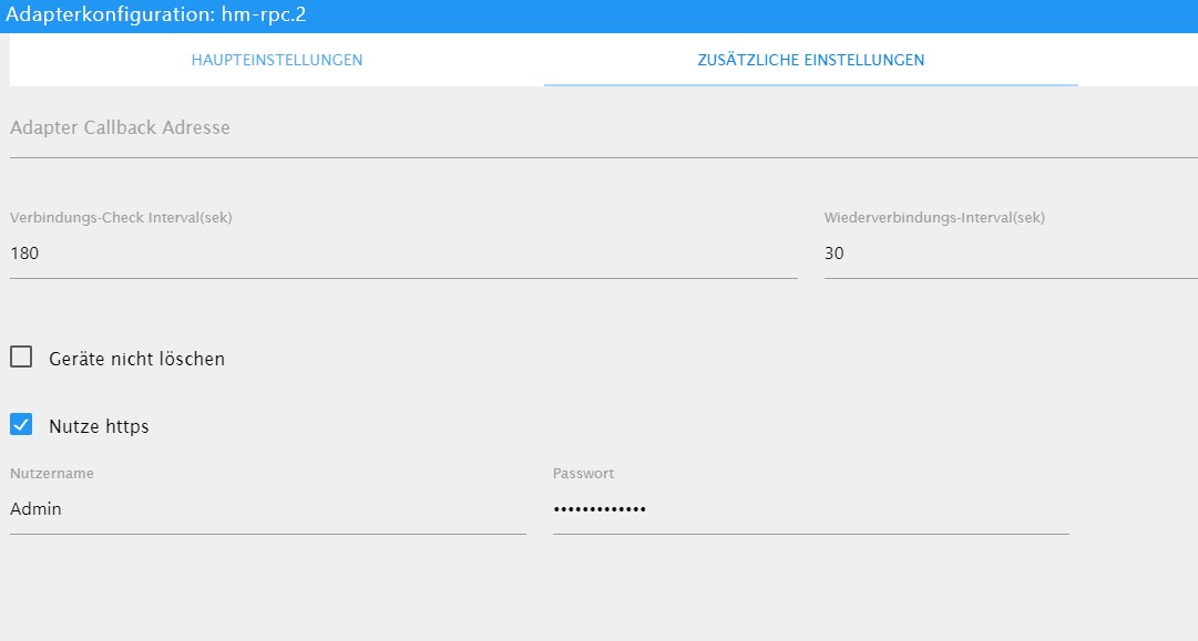

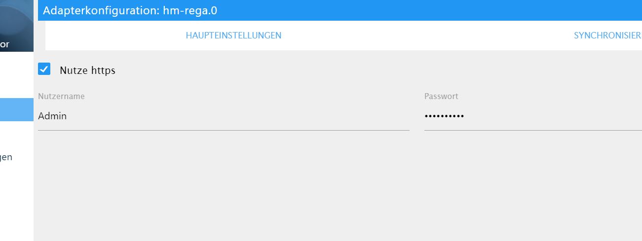

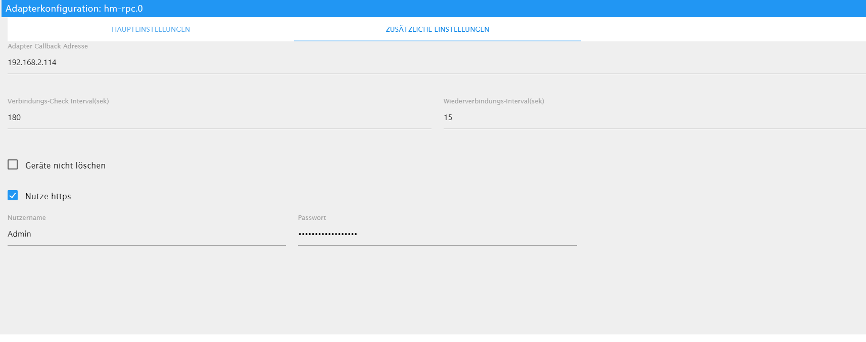

        Nun habe ich mal die Auth angemacht, CCU neugestartet, HTTPS in den Instanzen eingeben....
        REGA verbindet sich korrekt, gibt aber dauerhaft folgende Warnung aus:

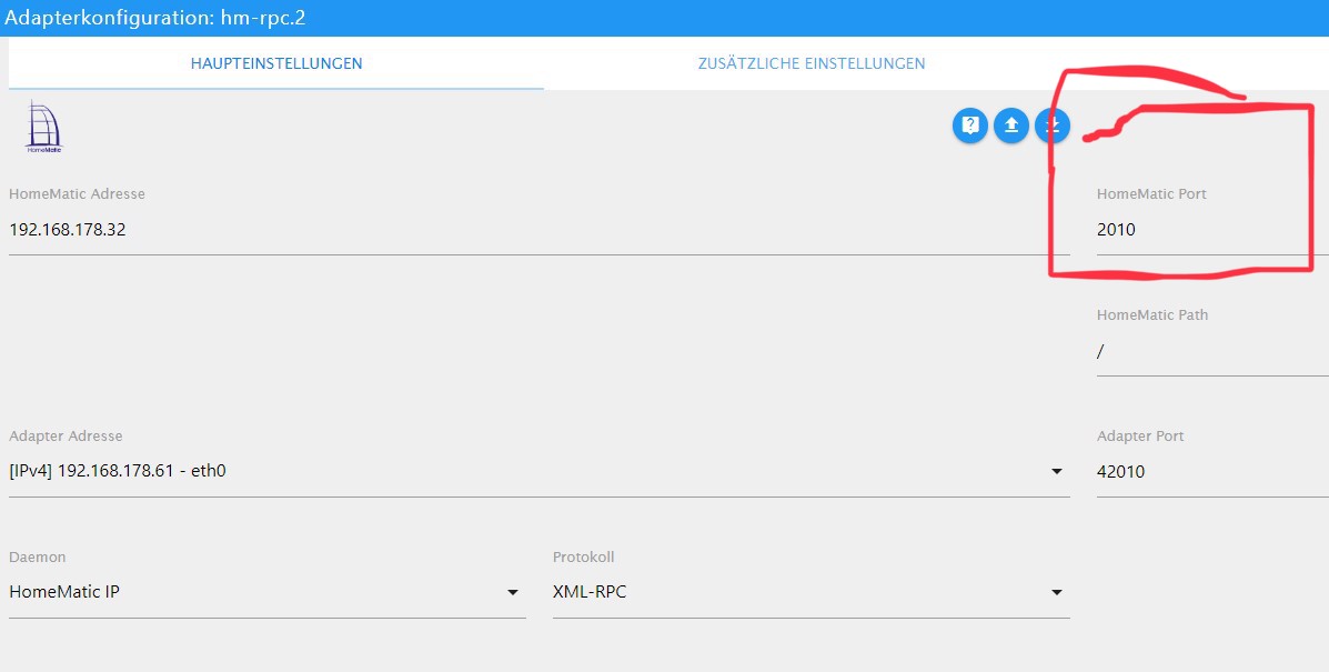

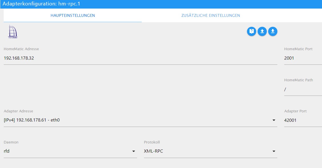

          Sind die Ports für die anderen Instanzen korrekt gewählt? Normalerweise sollten diese mit einer zusätzlichen 4 starten, ansonsten mit den alten Ports übereinstimmen.
          Zu dem Rega Log, gibt es die entsprechenden Datenpunkte bei dir, die geloggt werden?
            Flauschi last edited by
            korrekt, sobald ich auf HTTPs Stelle, werden die Ports vorne fuehrend mit einer 4 ergaenzt.
            Diese habe ich aber in der CCU Firewall nicht extra eingestellt, korrekt?
            Leider kann ich Dir aktuell keinen Screenshot hochladen. Es ist absichtlich port 8701 fuer CUXD freigebene und unten die IP des ioBrokers hinzugefuegt.

                  HM RPC verbindet sich nicht:
                  hm-rpc.2	2018-11-29 12:18:49.596	info	xmlrpc client is trying to connect to 192.168.1.3:42001/ with ["http://192.168.1.19:12001","hm-rpc.2"]
                  hm-rpc.2	2018-11-29 12:18:49.596	info	xmlrpc server is trying to listen on 192.168.1.19:12001
                  hm-rpc.2	2018-11-29 12:18:49.321	info	starting. Version 1.8.0 in /opt/iobroker/node_modules/iobroker.hm-rpc, node: v8.13.0
                  hm-rpc.2	2018-11-29 12:18:49.180	info	States connected to redis: 127.0.0.1:6379
                  gleiche fuer HMIP
                  Edit…ah nun kam der Timeout:
                  hm-rpc.2	2018-11-29 12:21:29.970	error	init error: Error: connect ETIMEDOUT 192.168.1.3:42001

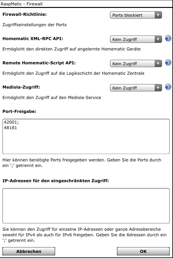

                  Edit(h)2….in der Firewall hab ich oben den 8701 Port und unten mein gateway/router: 192.168.1.1 und den ioBroker 192.168.1.19 eingetragen.

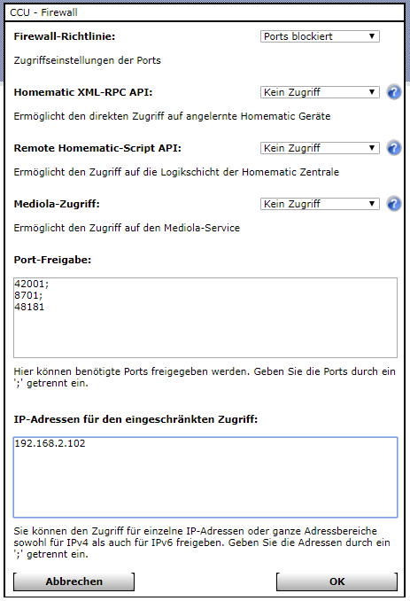

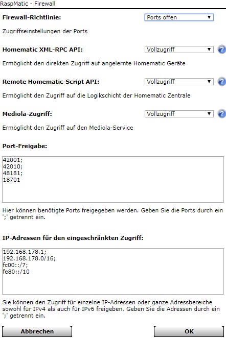

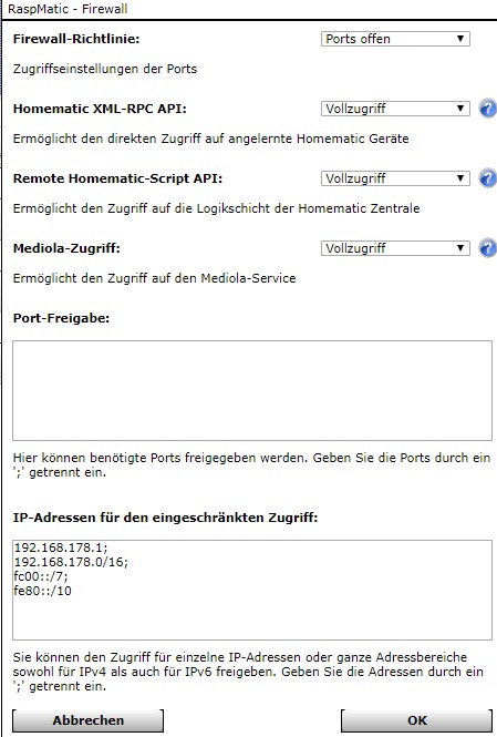

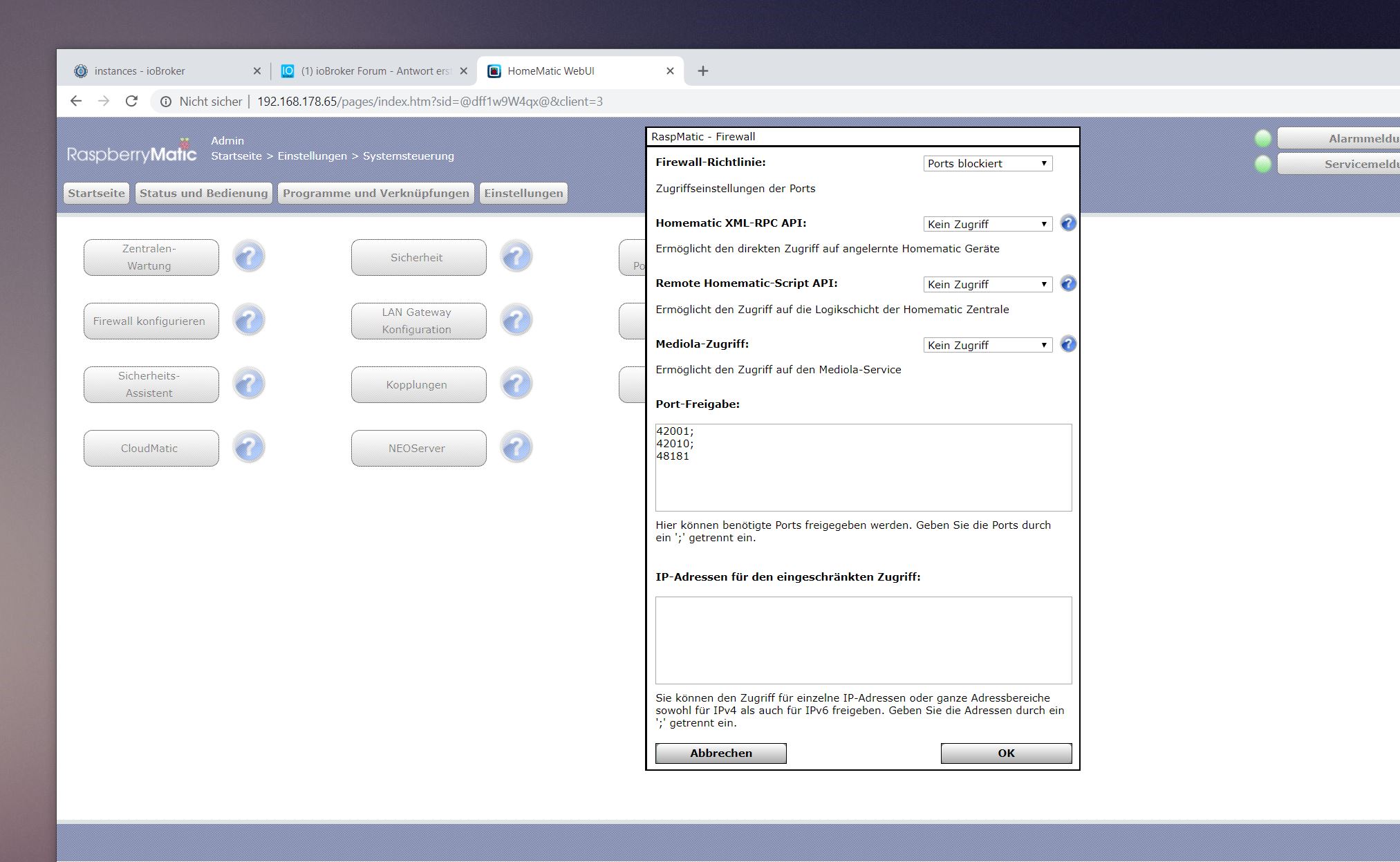

                        Es scheint irgendwie noch an den Sicherheitseinstellungen zu hapern:
                        Rufe ich die funktionale CCU auf unter:
                        https://<ip>:42001</ip>
                        kommt korrekterweise eine Abfrage der Credentials.
                        Bei der nicht funktionalen lädt er sich tot –> Timeout.
                        Funktionierende CCU:
                        # iptables -L -n | grep 2001
                        ACCEPT     tcp  --  0.0.0.0/0            0.0.0.0/0            tcp dpt:2001 state NEW
                        ACCEPT     tcp  --  0.0.0.0/0            0.0.0.0/0            tcp dpt:42001 state NEW
                        Nicht-funktionierende CCU:
                        Über die UI sind sie identisch konfiguriert, intern anscheinend nicht.

                            Problem schon gelöst, der Port muss anscheinend explizit in der Firewall freigegeben werden. Dann läuft es.
                            Bei meiner Ursprungsinstallation musste ich das nicht tun, allerdings hatte ich da auf die Version vom 24.11 und dann auf die vom 26.11 geupgradet, bei der anderen direkt 26.11 (könnte evtl zu den Inkonsistenzen zwischen den Systemen geführt haben).
                            Und kannst du bitte die CuxD Instanz ohne Authentifizierung konfigurieren und schauen ob dann alles läuft?
                              ich hab auch die Version vom 24.11. uebersprungen. Somit erklaerbar.
                              Das heisst ich muss 42001, 42010 und 48701 (sofern Du das mit CuXD hinbekommst) freigeben, wenn ich die Auth nutzen moechte?

                                @Flauschi:
                                Ich lass das nun aber erstmal auf normal, bis da was wegen CuXD rauskommt, da ich das schon gerne verwenden wuerde 🙂 `
                                Kannst du bitte die CuxD Instanz ohne Authentifizierung konfigurieren und schauen ob dann alles läuft? Also einfach den Haken bei Https weg in der CuxD Instanz.
                                Und für CuxD wird es dann weiterhin 8701 sein.
                                  ok, funktioniert erstmal.
                                  Alle Adapter sind gruen.
                                  Habe gerade HMIP, HM und CUXD geschalten ausm ioBroker. Geht.
                                  Bekam aber die Fehlermeldung der REGA:
                                  hm-rega.1	2018-11-29 13:53:55.954	error	CCU 192.168.1.3 unreachable
                                  hm-rega.1	2018-11-29 13:53:55.954	error	post request error: connect ETIMEDOUT 192.168.1.3:48181
                                  was soll denn auf 48181 laufen?
                                  und ich bekomme weiterhin:
                                  hm-rega.1	2018-11-29 13:52:45.725	warn	Got unexpected ID: hm-rega.1.1239
                                  hm-rega.1	2018-11-29 13:52:45.551	warn	Got unexpected ID: hm-rega.1.1238
                                  durch meine Scripte. Script aus = keine Meldung mehr.
                                  Magst Du mal ein Script anlegen bei Dir, das eine CCU Systemvariable beschreibt und schauen, ob Du dann auch die Meldung bekommst?
                                  • foxriver76
                                    foxriver76 Developer last edited by
                                    Also 48181 ist der SSL Port der Rega selbst.
                                    Ich habe Skripte laufen, allerdings habe ich keine hm-rpc CuxD Instanz.
                                    Werde später weiter drüber schauen und auch im Frontend automatisch https unchecken und disablen wenn jemand auf bin-rpc umschaltet.
                                      CUXD sollte allerdings beim direkten setzen von Systemvariablen gar nicht beteiligt sein?
                                      OK, das heisst ich nehme den 48181 mal mit in die Firewall Regel auf…so langsam mach ich mir das System wieder auf 🙂
                                      • foxriver76
                                        Naja der Port ist dann zugänglich, scheint allerdings so als wäre er das auch so. Trotzallem muss sich an der API authentifiziert werden.
                                        Konnte es auf der anderen Installation nachstellen, lag wohl doch wieder daran dass der Rega Port auch in die CCU Firewall muss.
                                        • foxriver76
                                          Frontend sollte nun bei bin-rpc automatisch HTTPS deaktivieren.
                                            btw, nach dem 48181 Port in die Firewall bekomme ich auch kein WARN mehr durch die Systemvariable.
                                            Was nun noch bei mir ist, dass in der Instanzeinstellung die Textboxen ueber den Ueberschriften liegen und erst mit einem Klick, die Ueberschrift dann ueber die Textbox wandert.
