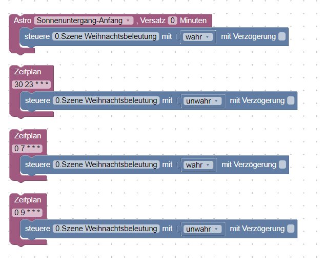

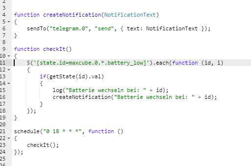

      ich habe unterschiedliche Skripte (JS und Blocky) welche zu gewissen Uhrzeiten etwas machen sollen. Die Skripte werden auch im Log mit Schedlues erkannt. Aber zu den Uhrzeiten passiert einfach nicht.
      Es sieht für mich so aus, als ob die Skripte nicht getriggert werden.
      Wenn ich die Aktionen manuell ausführe geht alles.
      Jemand eine Idee? Mache ich was falsch oder hängt irgendwo was?
        A Former User last edited by
        Hmm sieht doch alles ganz gut aus, hast du die Scripte auch gestartet? Also den Play Button links gedrückt??
