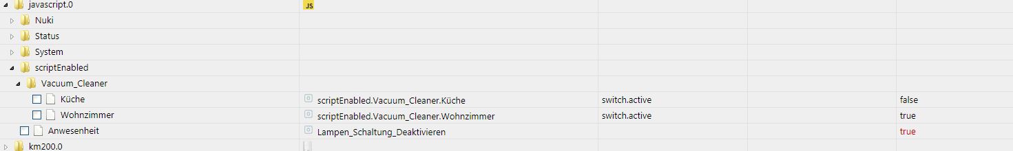

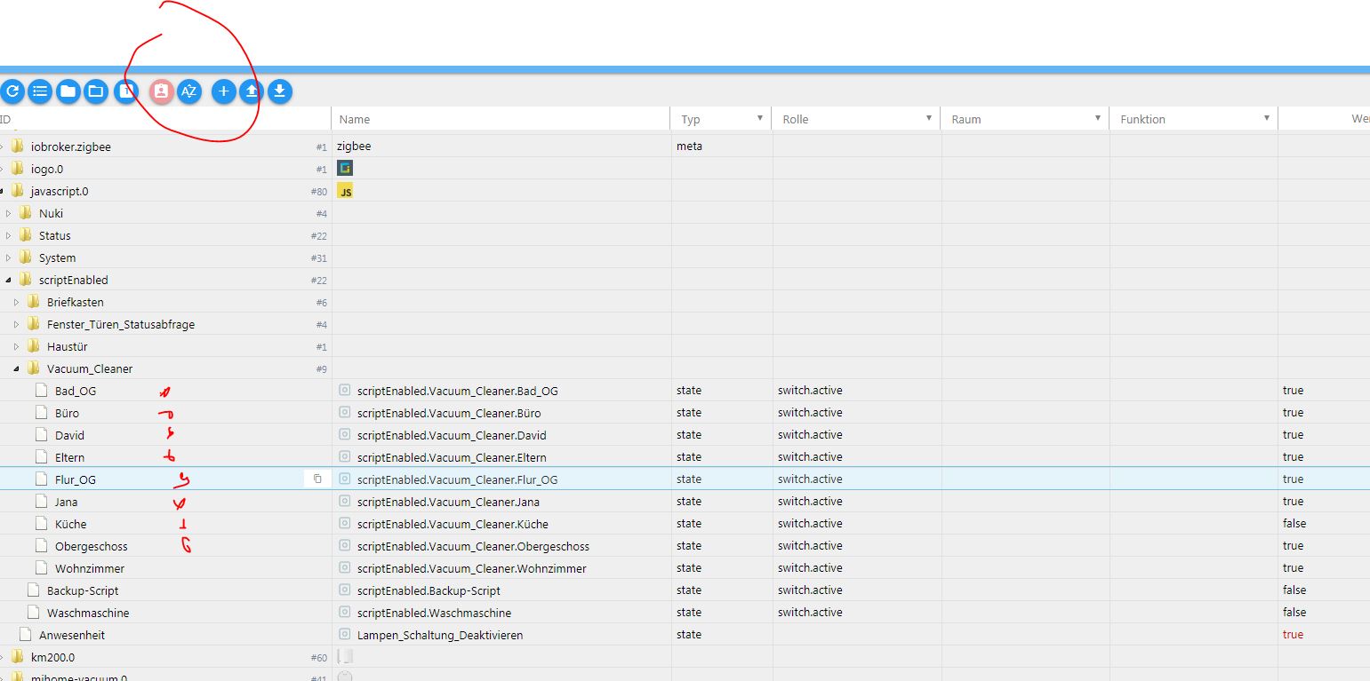

      Ich habe ein paare Scripte und die werden auch bei Objects angezeigt. Wenn ich aber ne Scene erstellen will dann sehe ich sie nicht in der auswahl ID (siehe Fotos)
      Experten Ansicht habe ich aktiviert.
      Was könnte das sein?

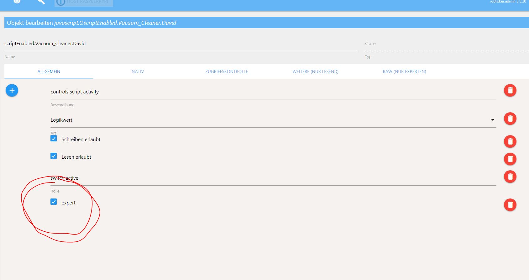

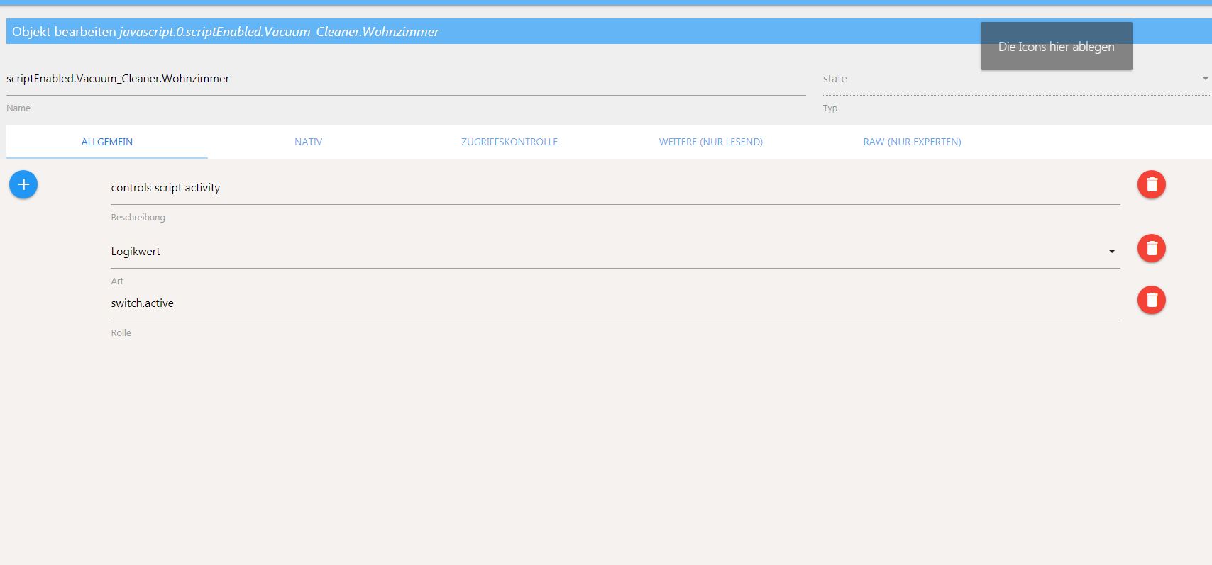

          Ok habe das Problem gefunden es war expert angeklickt und deswegen nicht sichtbar in der Auswahl ID.
          Warum sind die als expert und manche nicht?
          • apollon77
            apollon77 last edited by
            Irgendwelche Filter aktiv im select id?
