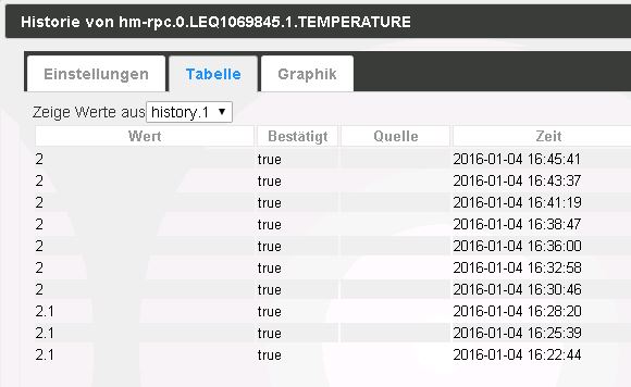

      Wenn ich das jeweilige History-Fenster des Datenpunkts aufrufe, sehe ich auch geloggte Werte.

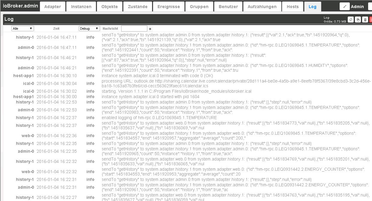

                Ich habe mir gedacht, ich lege mal eine neue history.1-Instanz an, lösche history.0. Habe auch mal die bisherigen Temperatur-Datenobjekte gelöscht und neu von der CCU2 beziehen lassen, sodass hier "Defaulteinstellungen" und keine bisherige History irgendwo drinnen stehen.
                Bei meinem Temperatursensor habe ich den Haken rausgenommen, dass er nur bei Änderungen loggen soll (damit schneller mehrere Datenpunkte zusammen kommen) - siehe Screenshot.
                Auf Fileebene ist der Ordner aber immer noch (bis auf Demo-Daten) leer.
                Was kann ich nun noch tun? Woran kann das liegen?
                Im Log tauchen auch keine Fehler oder Warnungen auf. Den Server sowie den Dienst habe ich während des Tests auch mehrfach neu gestartet...
