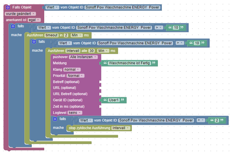

      Habe mich mal wieder in Blockly versucht, und würde mich freuen wenn sich das mal jemand anschauen kann.
      Hoffe ich werde nicht gleich erdrosselt, bin wirklich noch blutiger Anfänger.
      Habe einen Sonoff POW vor meiner Waschmaschine, und wollte mich benachrichtigen lassen wenn sie fertig ist.
      Wenn die Waschmaschine aus ist sagt der sonoff 0 Watt, und wenn sie fertig ist schwankt der wert arg zwischen 0-10 Watt …
      vermute ich bin etwas auf dem Holzweg, daher hoffe ich ihr könnt mir den ein oder anderen tipp geben.

          Warum fragst du denn "größer" 10 ab? Sollte doch eigentlich "kleiner" 10 sein, oder?
