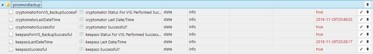

      Damit werden dann die entsprechenden Datenpunkte erzeugt, hier ein Auszug:
      Zum Schluss kann man dann den Datenpunkt "javascript.0.mic.vis-support.XXXXBackup.cryptomatorForVIS_BackupSuccessful" entsprechend in VIS verwenden. Er gibt true/false zurück.
