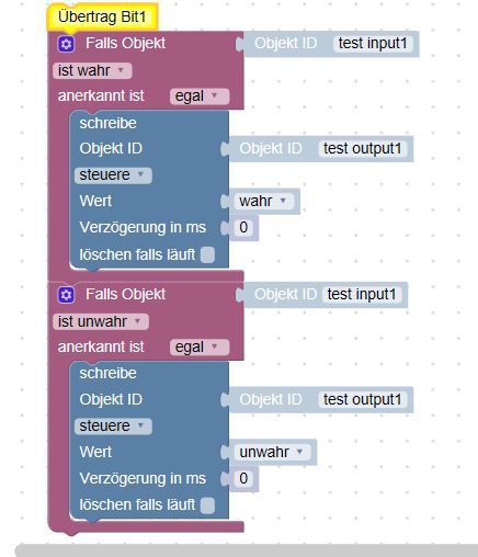

      Ich bin absoluter Anfänger und würde gerne mit IObroker Bit´s und Werte von einem Gerät auf meine Codesys Steuerung übertragen.
      als Protokoll zwischen IObroker und der SPS nutze ich Modbus TCP.
      Für Bit´s funktioniert diese zusammenstellung schonmal. Kann man das ganze noch vereinfachen/verkleinern?
      Wie mache ich das ganze mit Werten / Wörter?
      wie wandel ich z.b. eine Temperatur (gleitkommazahl) in ein Word mit blocky um, um es dann mit Modbus zu übertragen?

        Nachdem in testinput eh entweder wahr oder falsch steht das ja in testoutput soll kannst ja gleich. Testoutput = testinput schreiben

          Ja, sowas hatte ich mir ja schon gedacht. Leider finde ich nicht die passenden Blöcke (nur einen vergleicher unter Mathematik)
          Oder kannst du mir vielleicht den code schreiben für javascript?
          Ich habe schon im internet nach javascript beispielen gesucht, jedoch nichts passenden gefunden um einen eingang in den ausgang zu schreiben, zyklisch oder im 200ms takt.

            Es gibt sowas wie "Wert von ObjektID". Das einfach statt war oder falsch verwenden und das "Falls Objekt" durch geändert oder aktualisiert ersetzen
