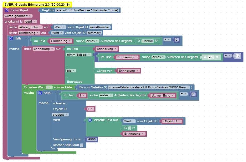

            !!!WARNUNG: DIESE VERSION KANN/WIRD ZU EINER ENDLOSSCHLEIFE FÜHREN, WENN DER AUFMERKSAMKEITSMODUS NICHT AKTIVIERT IST !!! (arbeite daran 😳 )
            eigentlich hatte ich vor hier V1.5 mit etwas Finetuning zu veröffentlichen, aber nachdem ich nochmal in mich gegangen bin und mir überlegt habe, was ich in den vergangen Monaten dazu gelernt habe (und auch immer noch lerne 😉), ist daraus V2.0 geworden. 😄
            Schade, um meine eigene Umwandlung von ausgeschriebenen Uhrzeiten in Ziffernfolgen... naja, Hauptsache der Code wurde besser - hoffentlich. 😇
            Kleine Anmerkung, ich prüfe im "ID Selektor" auf " G090* ", da hier bei allen Geräten, die Erinnerungen unterstützen, die Seriennummer so anfängt (weiß nicht, ob das bei jedem so ist 🤔).
            So umgehe ich "Alexa App", "Multiroon", "FireTV Stick"...

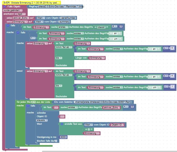

              So, und weil's so schön ist (nein, nicht die Hitze draußen 😓😉 ), hier eine V2.1... 🙂
              Da die Syntax der Anfrage nun von ihrer Hoheit Alexa selbst ausgewertet wird, ist man viel freier und es ist mehr möglich, daher musste ich noch eine Anpassung machen, damit (hoffentllich) sowohl "an Was um Uhrzeit" als auch "um Uhrzeit an Was" funktionieren.
              Das Schlüsselwort "überall" muss natürlich weiterhin vorkommen. 😉
              (ihr könnt damit experimentieren, was Alexa erlaubt und was sich für Euch am Natürlichsten anfühlt)
              Ich hoffe mal, immer, wenn Alexa eine Erinnerung auf dem angesprochenen Gerät anlegt, werden auch auf den anderen entsprechende Kopien angelegt.
              Kommt von ihr nur ein "padumm", gibt es auch keine Kopien. 😌

                                       <block type="logic_compare" id="*FQT4J-UC#,H=Ck5T2S9" inline="false">
                                         <field name="OP">GT</field>
                                           <block type="text_indexOf" id="%c~noT1{T,-33Y;!Ozzw">
                                             <field name="END">FIRST</field>
                                               <block type="variables_get" id="l^p+C](B$+qa(tnB.eq,">
                                                 <field name="VAR" id="gD$Zxy7F7y(A38j;Bs;i" variabletype="">Erinnerung</field>
                                             <value name="FIND">
                                               <shadow type="text" id="GZucD.c?~qSZfXOtQ]Nl">
                                                 <field name="TEXT"> an </field>
                                           <block type="text_indexOf" id="3z=_,kFGmP+F)=P5DB1H">
                                               <block type="variables_get" id="4Iks3XLVXf45dI;m7z,.">
                                             <value name="FIND">
                                               <shadow type="text" id="0Mm*@dHz8xq4TCP-(u~c">
                                                 <field name="TEXT"> um </field>
                                       <block type="variables_set" id="ma=3zclNyao9.m#*h[zc">
                                           <block type="text_getSubstring" id=",_5AsbZ@TO~|}_*:k`3M" inline="false">
                                             <mutation at1="true" at2="true"></mutation>
                                             <field name="WHERE1">FROM_START</field>
                                             <field name="WHERE2">FROM_START</field>
                                             <value name="STRING">
                                               <block type="variables_get" id="0-lR7o~V~YoAWc?ynJq*">
                                             <value name="AT1">
                                               <block type="math_arithmetic" id="n7bc2XDvOUm5sY.*)pB)">
                                                 <field name="OP">ADD</field>
                                                   <shadow type="math_number" id="G?_#+VrryCd1]hyD6/CS">
                                                     <field name="NUM">1</field>
                                                   <block type="text_indexOf" id=";N.#jg:}z5^mh`l:mUSA">
                                                       <block type="variables_get" id="dBk8UEsJJ97b`+IjiWbk">
                                                     <value name="FIND">
                                                       <shadow type="text" id="Px*VA%]6H;k~!PeIWLND">
                                                   <shadow type="math_number" id="Hes97Iu6-+VoMJL(@e@(">
                                                     <field name="NUM">4</field>
                                             <value name="AT2">
                                               <block type="text_length" id="T;6{[l(`;dNmSqfSA)`A">
                                                   <shadow type="text" id="j)^dV@z~!#TrZgQK7!.1">
                                                     <field name="TEXT">abc</field>
                                                   <block type="variables_get" id="P(OBVo=7kRi6=y-2zcO.">
                                     <statement name="ELSE">
                                       <block type="variables_set" id="Zn^j^5X;Xj%s^A3;^gWd">
                                           <block type="text_getSubstring" id="I,_@u?urCXWrXG+TS]Jp" inline="false">
                                               <block type="variables_get" id="+ejcC9fH9yKiFl.VBFRJ">
                                             <value name="AT1">
                                               <block type="math_arithmetic" id="bx@V{*Qxl/zB/U7.s$zM">
                                                   <block type="text_indexOf" id="SD^d@-7fyl*Kz[V9OW%/">
                                                       <block type="variables_get" id="3A/pX*?gvX`aB,j+5JUM">
                                                     <value name="FIND">
                                                       <shadow type="text" id="wAvy*@*AlLhjj)TeY7fi">
                                                   <shadow type="math_number" id="ss?y+TR{u~;)_a$E7_V{">
                                             <value name="AT2">
                                               <block type="math_arithmetic" id="ky(k^0qZAQJU(RS0U@*|">
                                                   <shadow type="math_number" id="y6]x2#R-GQ{F(#tA}kzI">
                                                   <block type="text_indexOf" id=".;i5-ftG/=76@KRi2Dpd">
                                                       <block type="variables_get" id="dhK_,cQ~B.}r4RF1!ug7">
                                                     <value name="FIND">
                                                       <shadow type="text" id="G=*ty,Am%MyL_Jy|rLXp">
                                                   <shadow type="math_number" id="6]Ir#teY#(Ifl)T0+vcT">
                                       <block type="controls_forEach" id="s1AB$N`WS2br((F5.^mb">
                                         <field name="VAR" id="=Z+K`oN`}r/=Z9Hl$gAx" variabletype="">i</field>
                                         <value name="LIST">
                                           <block type="selector" id="D0yX.T_eE:C-$n$GT@pO">
                                             <field name="TEXT">channel[state.id=alexa2.0.Echo-Devices.G090*.Reminder.New]</field>
                                         <statement name="DO">
                                           <block type="controls_if" id="x@IQ[DTv~-14HJa|QCpr">
                                               <block type="logic_compare" id="r0YK3rT[6eE|t3ca=vA-">
                                                 <field name="OP">EQ</field>
                                                   <block type="text_indexOf" id="r~{:K?/K#W!9F4m%GpCI">
                                                       <block type="variables_get" id="*L:en,kizcrt/Y_w}CG7">
                                                     <value name="FIND">
                                                       <shadow type="text" id="@Jx7_/XFbb3F~]lL3=|x">
                                                         <field name="TEXT">volume</field>
                                                       <block type="variables_get" id="-Xaa1rls+EPGd.J;tS)!">
                                                         <field name="VAR" id="s;Z%dZDvE-)tfBe?3;1$" variabletype="">aktiver_Echo</field>
                                                   <block type="math_number" id="fw71zNHX-!VzW{-P}#x{">
                                                     <field name="NUM">0</field>
                                               <block type="control_ex" id="S9;(Ni%j]Kv9yL0vhia*">
                                                 <value name="OID">
                                                   <shadow type="field_oid" id="Qa{SIi/MAXIs@NIVs=r-">
                                                     <field name="oid">Object ID</field>
                                                   <block type="variables_get" id="@=11+e-D*xvjfuwwLq,o">
                                                   <shadow type="logic_boolean" id="X?onsEHHXL-:3wZ#d)`i">
                                                   <block type="text_join" id="ev~C6NUdY=};@jR`pNgw">
                                                     <value name="ADD0">
                                                       <block type="get_value_var" id="`8JuN)?`Q(?ux[q~P=}@">
                                                         <value name="OID">
                                                           <shadow type="text" id="Y3v([f#_*aa@:JC*wpF:">
                                                             <field name="TEXT"></field>
                                                           <block type="on_source" id="wkccY0tSYcM%TzD{sW(l">
                                                             <field name="ATTR">id</field>
                                                     <value name="ADD1">
                                                       <block type="text" id="uxVV,~5]LomyfE-VjMu@">
                                                         <field name="TEXT">,</field>
                                                     <value name="ADD2">
                                                       <block type="variables_get" id="SHL.HZ0r6r`(BsTN`9w7">
                                                 <value name="DELAY_MS">
                                                   <shadow type="math_number" id="3^:H$w}4*18my;IX)%8I">
                                                   <block type="math_number" id="m9j]06p01^]eE5Pj;uPG">
                                                     <field name="NUM">4000</field>
              • padrino
                padrino Most Active last edited by
                So, das sollte das Problem (fürs erste) beheben...

                • padrino
                  padrino Most Active last edited by padrino
                  Frisch aus dem Urlaub: V2.5 😁
                  Neu ist, dass ich die Erkennung von "wofür ist die Erinnerung", nun ganz Alexa überlasse. 😌
                  Damit ist der Anwender noch freier bei dem was und wie er es sagt. 😳
                  Damit ist es jetzt z.B. auch möglich, eine "globale Erinnerung" an einem anderen Tag zu erstellen, oder die Erinnerung "Schritt für Schritt" mit Alexa durch zu gehen. 🙂
                  Die Bedingung, die bleibt: im Aufruf muss das Wort "überall" vorkommen - schließlich muss man ja die Erinnerung von einer normalen unterscheiden können. 😉
                  Durch die Änderung gilt mehr den je, was Alexa als gültige Erinnerung erkennt und anlegt, sollte entsprechend auf die anderen Echos des Hauses verteilt werden. 😄
                  Auch wenn ich das Skript hier wohl ziehmlich für mich alleine am Leben halte, kann es gut sein, dass evtl. auch mal noch eine V3 kommt... 🤣
                  ↓↓ Blockly code ↓↓
                   <variables>
                     <variable type="" id="s;Z%dZDvE-)tfBe?3;1$">aktiver_Echo</variable>
                     <variable type="" id="oj4|pQS}^S5c!i5(LYG)">Aufruf_Erinnerung</variable>
                     <variable type="" id="gD$Zxy7F7y(A38j;Bs;i">Erinnerung_an</variable>
                     <variable type="" id="=Z+K`oN`}r/=Z9Hl$gAx">i</variable>
                   </variables>
                   <block type="comment" id="U]C1XO}0pnJ3p0Pnmp~m" x="-812" y="-100">
                     <field name="COMMENT">$VER: Globale Erinnerung 2.5 (17.07.2019) by padrino</field>
                       <block type="on_ext" id="72^[0.HM:[^DU($v/YS]">
                         <value name="OID0">
                           <shadow type="field_oid" id="IKo0nNYc4!TvH;gjn^$O">
                           <block type="regex" id="O[313OE2hJoodR?1Bo2F">
                             <field name="TEXT">(alexa2.0.Echo-Devices.*.Reminder.*.time)</field>
                           <block type="variables_set" id="P:RFD3eQ!K/[6X[I@nHl">
                               <block type="get_value" id="IJv1VW`{)~$hRJ`qCRQ[">
                                 <field name="OID">alexa2.0.History.serialNumber</field>
                               <block type="variables_set" id="c^,ajATc]%zBIGunp7E(">
                                 <field name="VAR" id="oj4|pQS}^S5c!i5(LYG)" variabletype="">Aufruf_Erinnerung</field>
                                   <block type="get_value" id="Q9T]5tnveY?M6[D@6rcL">
                                     <field name="OID">alexa2.0.History.summary</field>
                                   <block type="variables_set" id="oZ7R{iYZVGdZWz7X;K7W">
                                     <field name="VAR" id="gD$Zxy7F7y(A38j;Bs;i" variabletype="">Erinnerung_an</field>
                                       <block type="on_source" id=",3+q7)D[H0iv:eh+3gYw">
                                         <field name="ATTR">common.name</field>
                                       <block type="controls_if" id="79O6.LS3BH7!SkUr6%zl">
                                           <block type="logic_compare" id="Qh-3Fy`evY-vTXHXk@X9">
                                             <field name="OP">NEQ</field>
                                               <block type="text_indexOf" id="Z=whpBK6Py[OaON(FA~6">
                                                   <block type="variables_get" id="^uLGY+.;.dTy5#|N:=Qh">
                                                 <value name="FIND">
                                                   <shadow type="text" id="1GVke=Zw#PVlU,W6aLH/">
                                                     <field name="TEXT">bis</field>
                                                   <block type="text" id="?~)V(}RS}f2}6s(Gi2nh">
                                                     <field name="TEXT">überall</field>
                                               <block type="math_number" id="cS%R{oz`J#7^.Sr?vThM">
                                           <block type="update" id="TE1)n+%t6i}?$KF!EM([">
                                               <block type="text" id="I1Km[Vr:y*FJf%qcD|(g">
                                                 <value name="LIST">
                                                             <value name="FIND">
                                                         <value name="OID">
                                                             <value name="ADD0">
                                                                 <value name="OID">
                                                             <value name="ADD1">
                                                             <value name="ADD2">
                  sigi234 1 Reply Last reply Reply Quote 1
