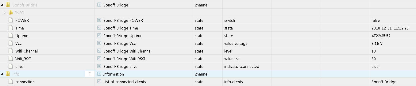

        Hast Du die Sonoff-Konfiguration auch auf "25 - Sonoff Bridge" eingestellt? Dein ioBroker Objekt sollte dann folgende Einträge zeigen:
        INFO1, INFO2, INFO3, LWT, RESULT, STATE, UPTIME. Dein Eintrag sieht nach "Sonoff Basic" aus.

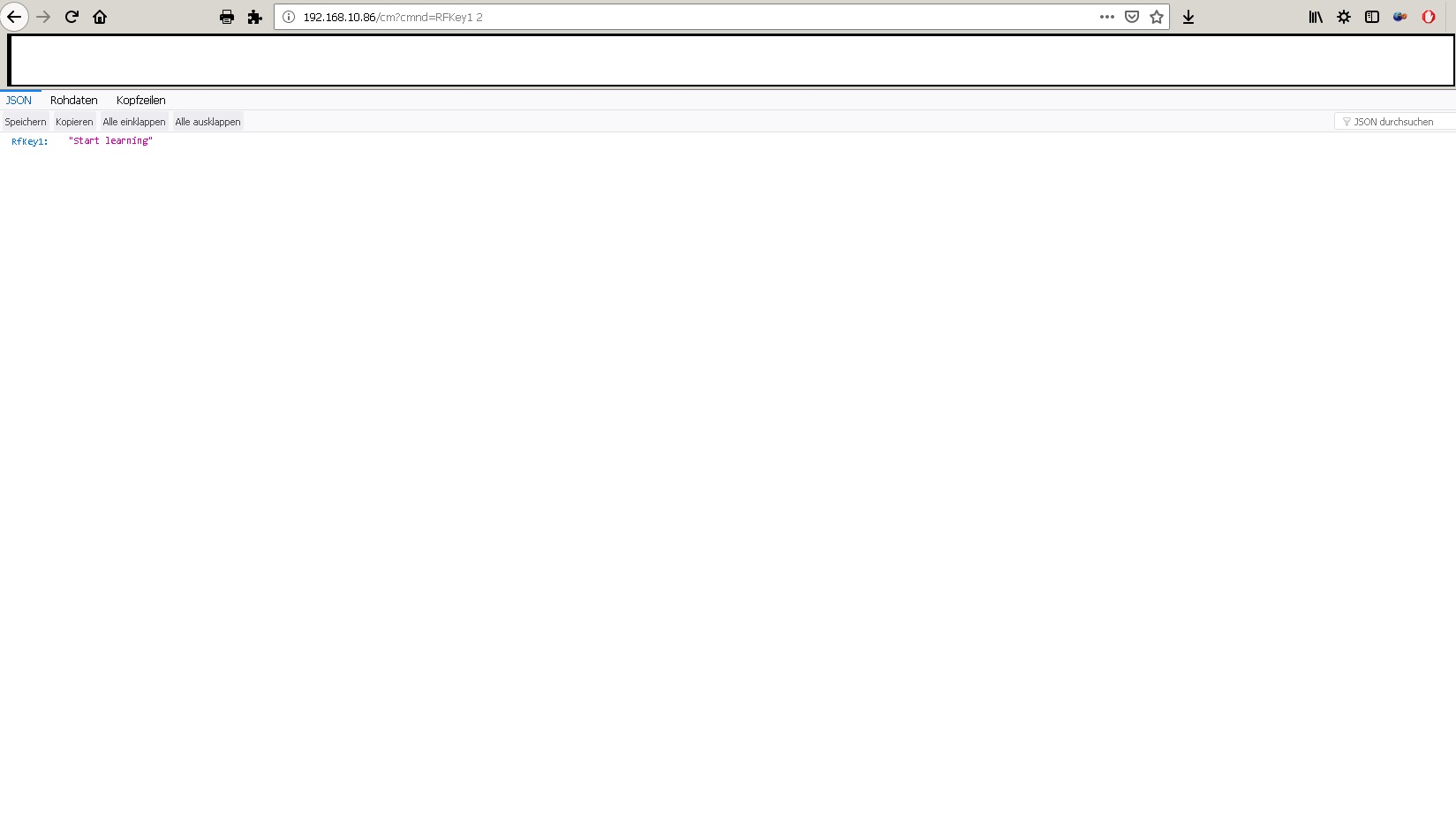

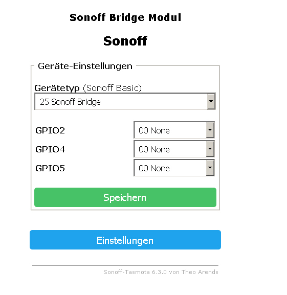

          HAllo,
          ist bei mir auf Bridge gestellt. wenn ich den befehl zum lernen eingebe, steht auch i Browser learning rf code, das wars dann aber.
