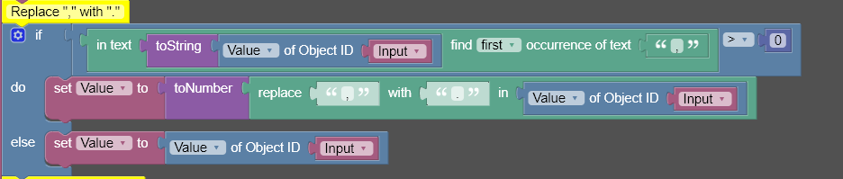

        Alex975 last edited by
        damit schon probiert?
        • nik82
          nik82 Most Active last edited by
          Ja genau das war das erste was ich probiert habe, funktioniert leider nicht, er erkennt den Text nicht.
            Kannst Du ein Screen davon machen? benutze das auch ohne probleme…

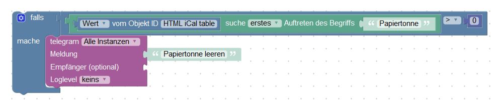

              Ich glaub ich hab das falsch genutzt, hier ein Beispiel:
              Ich hab ein ical-Objekt mit folgenden Inhalt:
              In 5 Tagen  Papiertonne
              In 6 Tagen  Restmuell
              03.01.2019  Restmuell
              Jetzt will ich z.B. wenn in diesem Text das Wort "Papiertonne" gefunden wird mir eine Telegram nachricht geschickt wird.
              Ich weiß nicht wie ich das jetzt per Blockly (so wie du es gemacht hast) umsetzen soll?
                Mal Grob und simpel:
                Das DAtenobjekt testfeld müsstest Du dann durch dsa ICal-Object austauschen.
                ich geb ja erstmal nur ein log aus, aber vom Prinzip kannst Du ja sagen wenn fundstelle > 0 ist dann…

                  Ah super, jetzt hast du mir auf die Sprünge geholfen, das größer 0 war die Lösung:
                  Funktioniert, vielen Dank für deine Hilfe!
