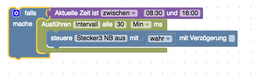

                    Mein Skript zum halbstündlichen Ausschalten der Heizung sieht wie folgt aus:
                    <block xmlns="http://www.w3.org/1999/xhtml" type="controls_if" id="SAM(|b9-QE|rflq%u=wl" x="-187" y="-62"><value name="IF0"><block type="time_compare" id=":E39u|R:~zGe-)/5=h)9"><mutation end_time="true"></mutation>
                    <field name="START_TIME">08:30</field>
                    <field name="END_TIME">16:00</field></block></value>
                    <statement name="DO0"><block type="timeouts_setinterval" id="X3,yQawH4Sv`RvSrWk#k"><field name="NAME">Intervall</field>
                    <field name="INTERVAL">30</field>
                    <statement name="STATEMENT"><block type="control" id="TXyUU~#(EK.YzxO}~JdS"><mutation delay_input="false"></mutation>
                    <field name="OID">broadlink2.0.RM:Broadlink.MiHome.Stecker3_NB_aus</field>
                    <value name="VALUE"><block type="logic_boolean" id="Nfkg_[Y+p([A04EjU[-["><field name="BOOL">TRUE</field></block></value></block></statement></block></statement></block>

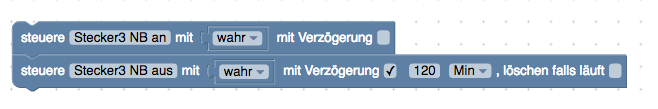

                    Das Script zum manuellen Einschalten der Heizung ist jungfräulich:
                     ![7670_bildschirmfoto_2018-12-02_um_12.44.33.png](/assets/uploads/files/7670_bildschirmfoto_2018-12-02_um_12.44.33.png)
                     <xml xmlns="http://www.w3.org/1999/xhtml"><block type="control" id="_i~H.K|vHX|ygPqA)4A1" x="-262" y="-63"><mutation delay_input="false"></mutation>
                        <field name="OID">broadlink2.0.RM:Broadlink.L.Stecker3_NB_an</field>
                        <value name="VALUE"><block type="logic_boolean" id="@~!6-v..EZ[tRprH}P?i"><field name="BOOL">TRUE</field></block></value>
                        <next><block type="control" id="bFJf(XAA!o/]AS@_epZ*"><mutation delay_input="true"></mutation>
                            <field name="OID">broadlink2.0.RM:Broadlink.L.Stecker3_NB_aus</field>
                            <field name="DELAY_MS">120</field>
                            <value name="VALUE"><block type="logic_boolean" id="Q,^@.U-2y2ldBwDSI]m:"><field name="BOOL">TRUE</field></block></value></block></next></block></xml>
                    Das halbstündliche Ausschalten soll nur erfolgen, wenn eine Variable abgefragt wurde und diese besagt, dass die Heizung nicht manuell eingeschaltet wurde.

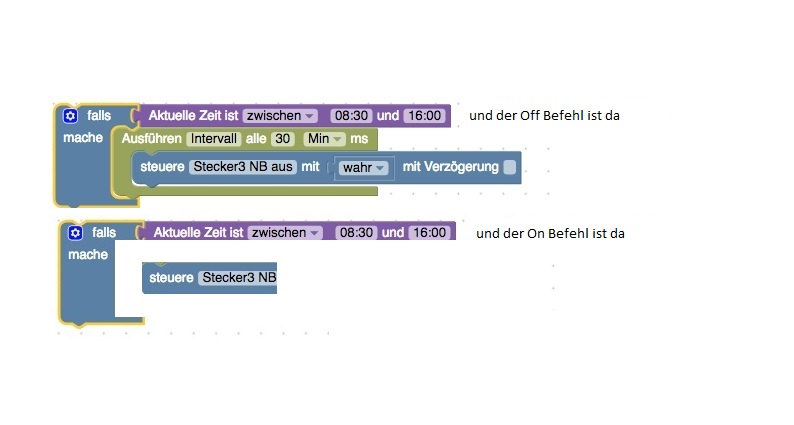

                    • Ralla66
                      Ralla66 Most Active last edited by
                      Schritt für Schritt, siehe Bild.
                      Hier einen neuen Datenpunkt erstellen, Heizung on / off oder so.
                      Danach füge ein wenn der Befehl on ist.
                      Knobel mal ein wenig hilft beim lernen.
