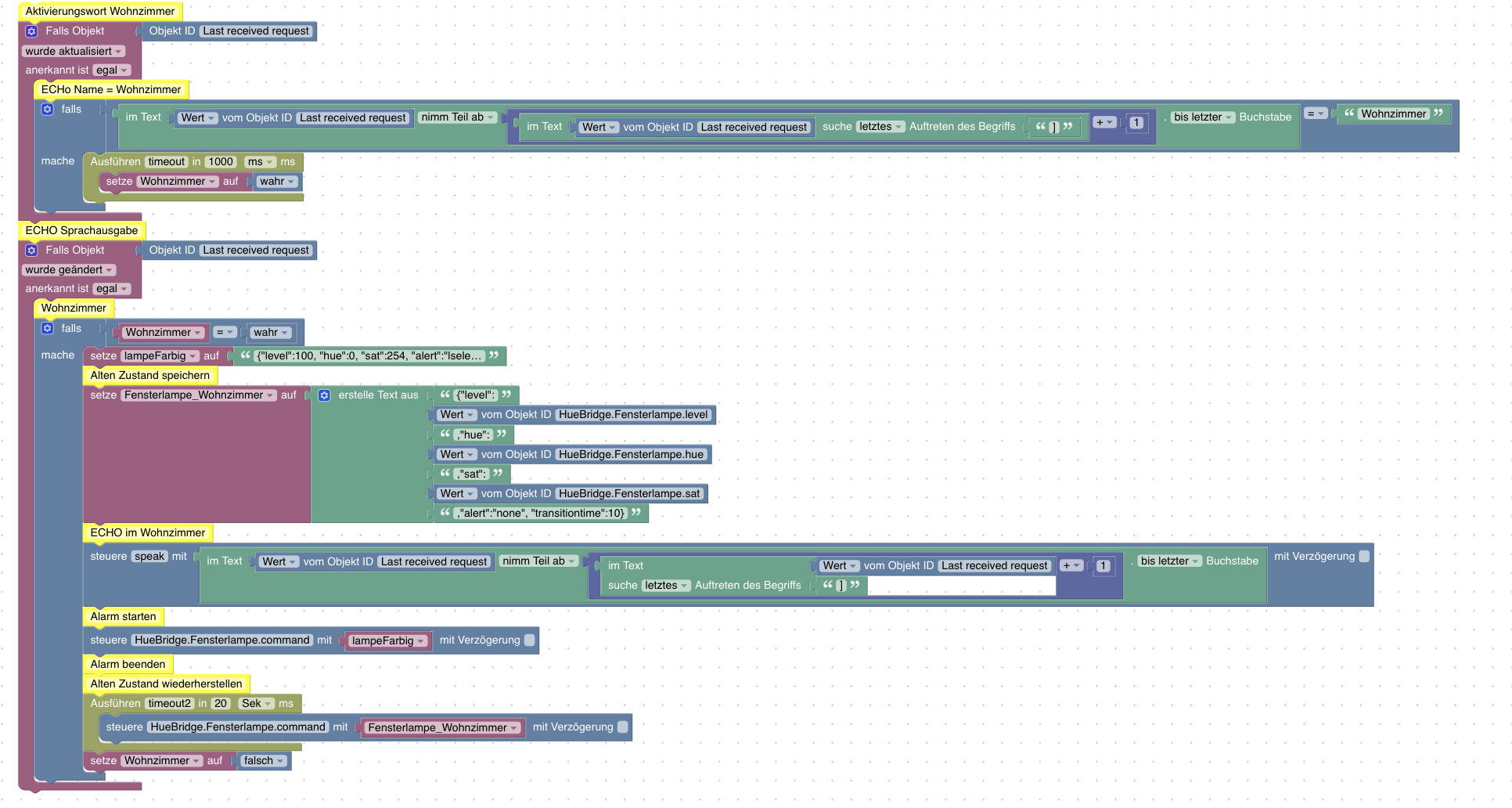

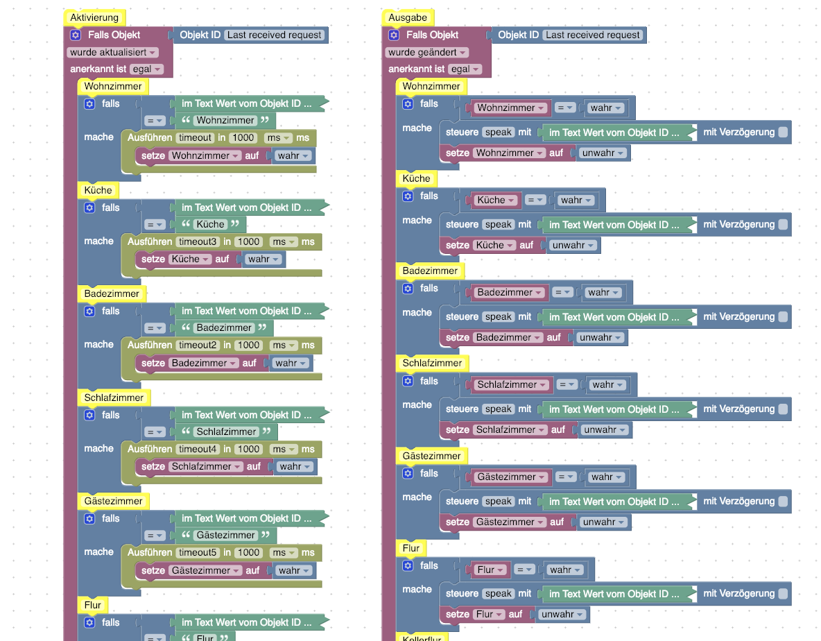

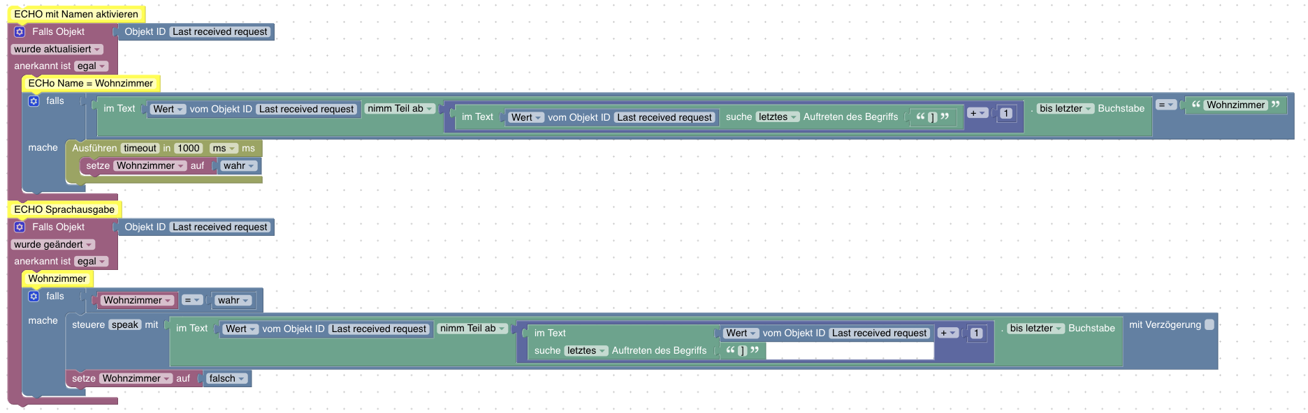

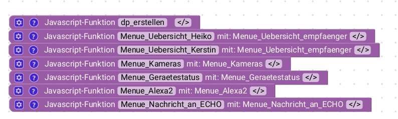

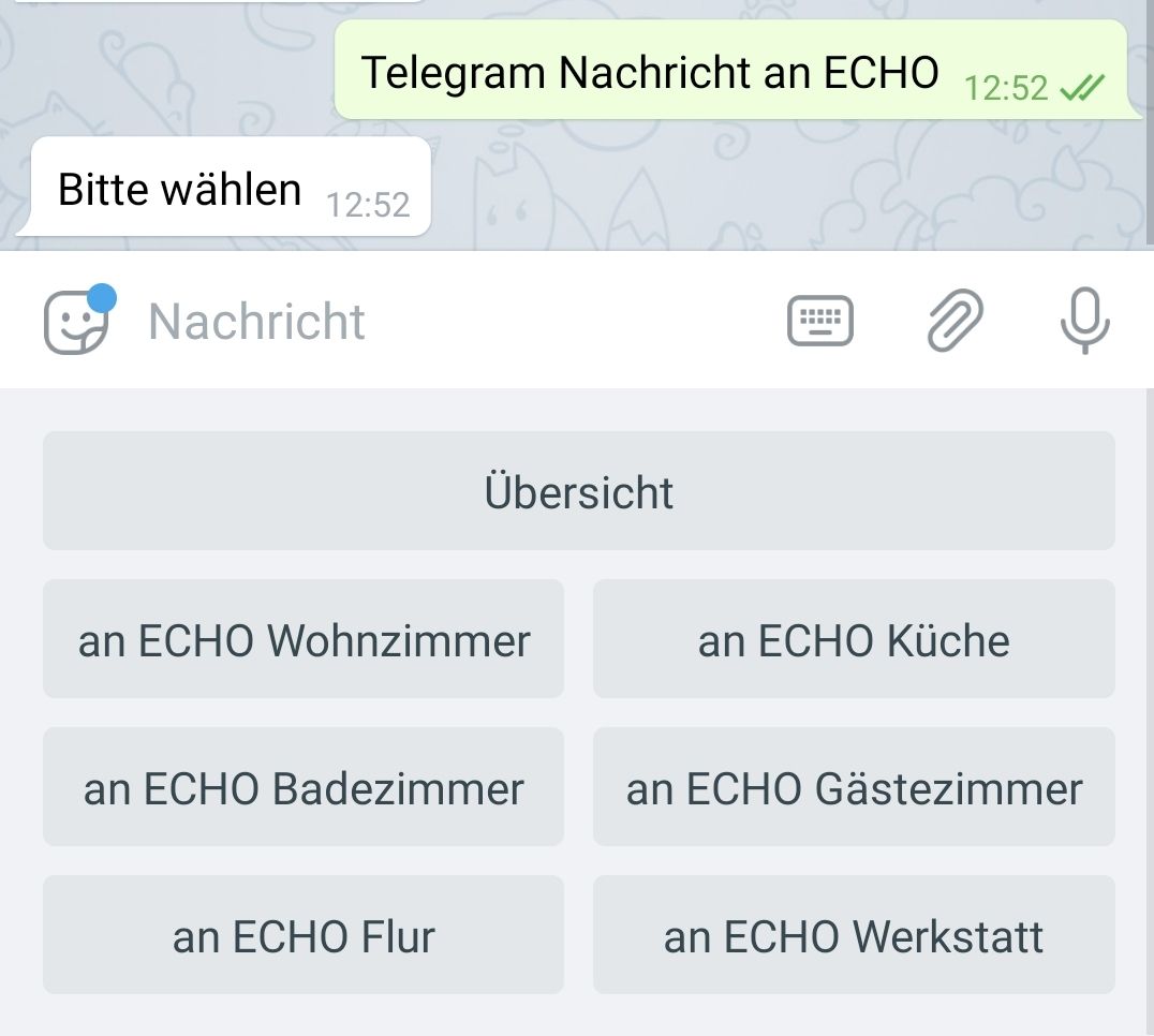

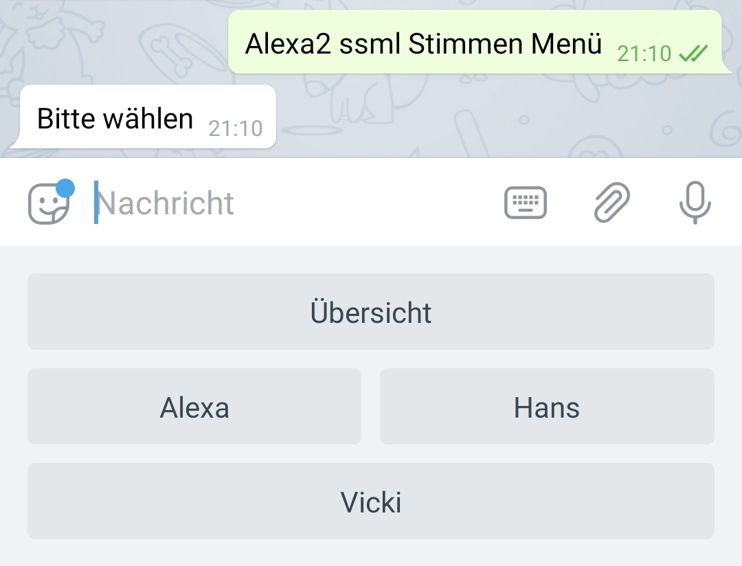

              Ich habe hier ein Blockly (stammt aus der Facebookgruppe-nicht von mir)
              Funktioniert bestens.
              Ich stelle hier gleich noch einen Export davon rein.
              Alle Echos in diesem Blockly werden mit dem Namen angesprochen. Bei mir heißen die wie der Raum in dem sie stehen.
              Zum aktivieren des Echos der die Nachricht ansagen soll einfach einmal den Namen in Telegramm eintippen und senden.
              Die Nachricht die nun eingetippt und abgeschickt wird kommt dann bei dem zuvor abgesendeten Echo an. (einmalig, für weitere Nachrichten wieder erst den Namen des Echos absenden und anschließend die Nachricht)
              Der Name des Echos ist quasi das Aktivierungswort.
              Export ist zu lang, ich hänge eine Textdatei an….
              Edit: Blockly Export entfernt

                  Ich habe meinen Beitrag oben aktualisiert und das Blockly als Textdatei eingefügt.

                      Geil, hat sofort funktioniert! 🙂

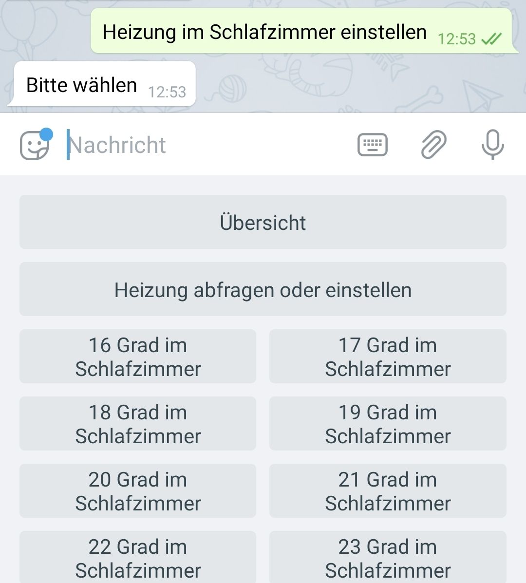

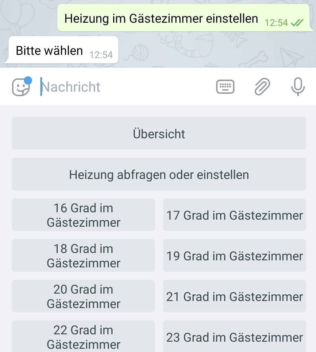

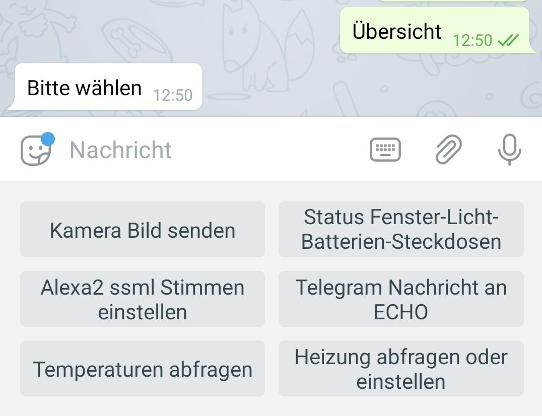

                        Jetzt geht dann noch das nächste Projekt an, wie ich mit Telegram den ioBroker steuern kann, bzw. Statusmeldungen auf Telegram bekomme. `

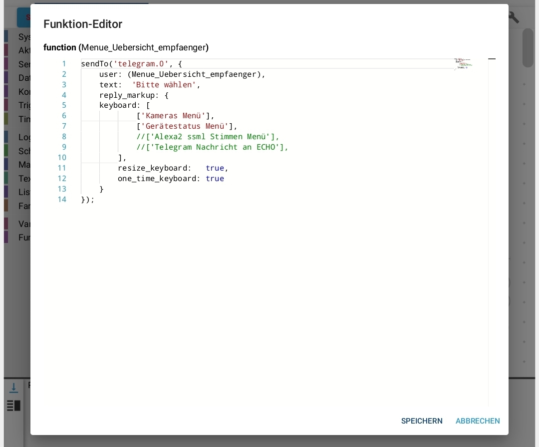

                        Kannst ja mal damit spielen….(aktivierungswort ist MENÜ (menü geht auch)

                          Ist das ein Blockly?
                          Ich schreib quasi in Telegram dann zB "Menü Fernseher an" und dann wird über den Harmony-adapter der Fernseher eingeschaltet.
                          • dslraser
                            dslraser Forum Testing Most Active last edited by

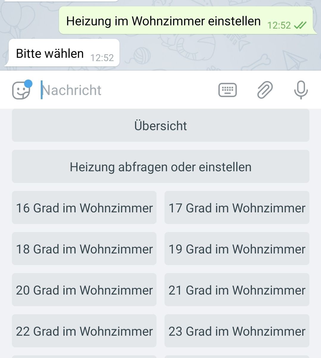

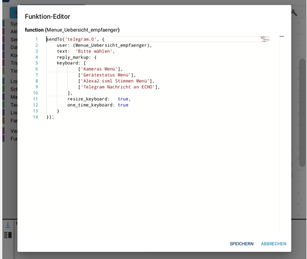

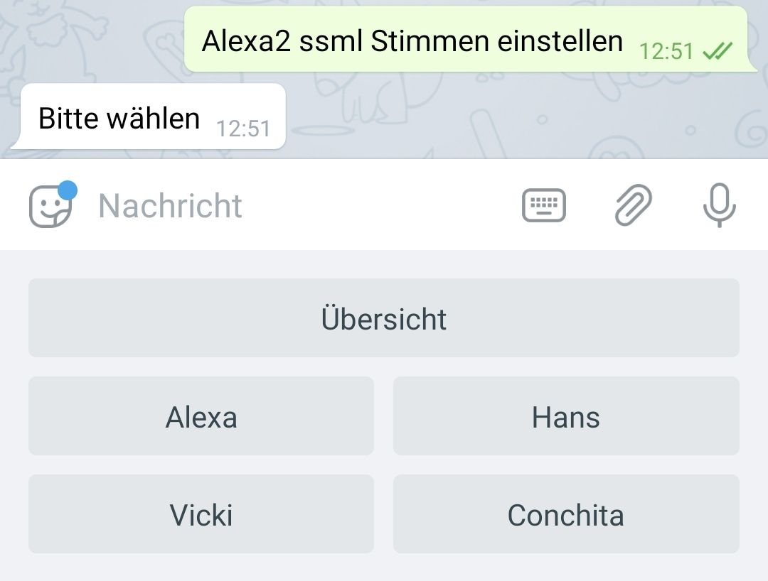

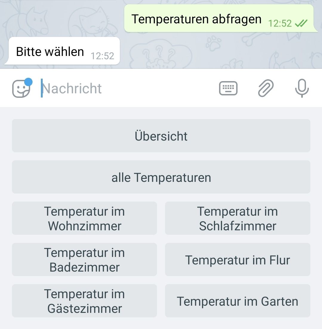

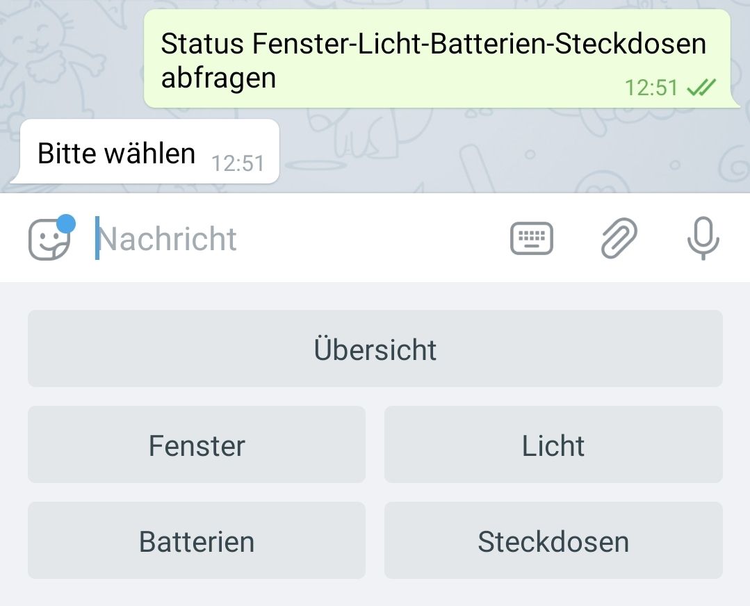

                            das ist kein Blockly, das ist Javascript.
                            Es kommt dann ein Telegram Menü was Du beliebig erweitern kannst…

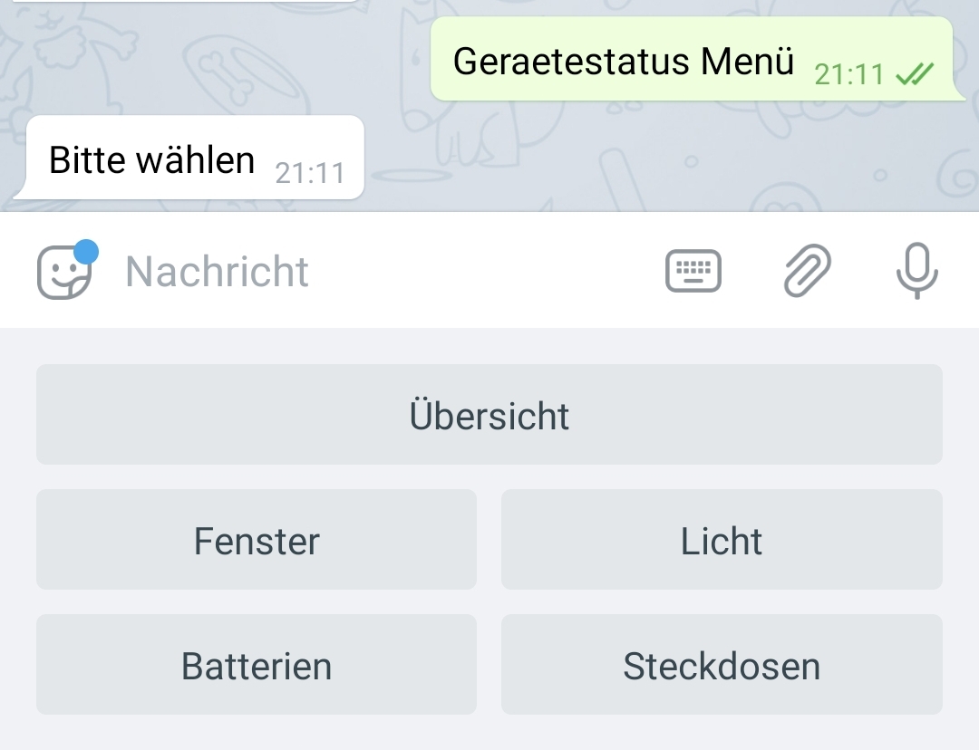

                                Im Telegram-Adapter? ` Du startest das Script und dann gibst Du bei Telegram das Wort menü ein und sendest es ab.
                                Du kannst das Script um beliebig viele Räume und Geräte erweitern.
                                Einfach mal den oberen Teil im Script ansehen, das sollte selbsterklärend sein.
                                Ein Menü sollte bei Telegram auch mit diesem Script schon kommen, nur schalten kannst Du Deine Geräte erst wenn Du die im Script eingefügt hast.
                                Sieht dann so aus…![](</s><URL url=)<link_text text="https://uploads.tapatalk-cdn.com/201901 ... 3748b5.jpg">https://uploads.tapatalk-cdn.com/20190123/98462dfc5a8ae9172819b9ad4d3748b5.jpg</link_text>" />![](</s><URL url=)<link_text text="https://uploads.tapatalk-cdn.com/201901 ... d2ca5f.jpg">https://uploads.tapatalk-cdn.com/20190123/64589157df54256760a3554cf3d2ca5f.jpg</link_text>" />![](</s><URL url=)<link_text text="https://uploads.tapatalk-cdn.com/201901 ... 2c2da9.jpg">https://uploads.tapatalk-cdn.com/20190123/046da7d7a8971f76223724c3f82c2da9.jpg</link_text>" />~~~~

                                    return distinct;
                                    function ArrayDeselectKeyValues(Array, Key, Value) {
                                        for( var i in Array ) {
                                            if (Array[i][Key] != Value) {
                                                Array[i].selection = false;
                                    return Array;
                                    function Array2ID(Array, Key, Value) {
                                            if (Array[i][Key] == Value) {
                                                break;
                                    return i;
                                    function Key2Keyboard(Array, Key) {
                                        Distinct = [], OuterArray = [];
                                        Distinct = DistinctKeyValues(Array, Key);
                                        for( var i in Distinct ){
                                            InnerArray = [];
                                            item = {};
                                            item.text          = Distinct[i];
                                            item.callback_data = "___" + Key + ","+ Distinct[i];
                                            InnerArray.push(item);
                                            OuterArray.push(InnerArray);
                                    return OuterArray;
                                    function SwitchKeyboard(Array, Key, Value) {
                                        Distinct = ['an', 'aus'];
                                            InnerArray = [];
                                            item = {};
                                    return OuterArray;
                                    function MenuFrageKey(Frage, Key, Array) {
                                        MenuFrage(Frage, Array, Key2Keyboard(Array, Key));
                                    function MenuFrageDevice(ID, Array) {
                                        Objekt = Array[ID].Objekt;
                                        Status=getState(Objekt).val;
                                        if (Status === Array[ID].an) {
                                            MenuFrage("Status von " + Array[ID].Name + ": eingeschaltet.\nWas wollen Sie tun?",Array, SwitchKeyboard(Array, '*'+Array[ID].Name, Array[ID].Name));
                                        else {
                                            MenuFrage("Status von " + Array[ID].Name + ": ausgeschaltet.\nWas wollen Sie tun?",Array, SwitchKeyboard(Array, '*'+Array[ID].Name, Array[ID].Name));
                                    function MenuFrage(Frage, Array, KeyboardArray) {
                                        sendTo('telegram.0', {
                                            chatId: getState("telegram.0.communicate.requestChatId").val,
                                            text:   Frage,
                                            reply_markup: {
                                                inline_keyboard: KeyboardArray,
                                                resize_keyboard:   false,
                                                one_time_keyboard: true
                                    return;
                                    function MenuAntwortDeselect(Array, Key, Value) {
                                        MenuAntwort(Array, Key, Value);
                                        ArrayDeselectKeyValues(Array, Key, Value);
                                    function MenuAntwort(Array, Key, Value) {
                                            text: Key + ': ' + Value,
                                            editMessageText: {
                                                options: {
                                                    chat_id: getState("telegram.0.communicate.requestChatId").val,
                                                    message_id: getState("telegram.0.communicate.requestMessageId").val,
                                    return Array;
                                    on({id: "telegram.0.communicate.request", ack: false, change: 'any'}, function (obj) {
                                        command = obj.state.val.substring(obj.state.val.indexOf(']')+1);
                                        console.log("Received: " + command);
                                        // Menü beginnen
                                        if (command.toUpperCase() ==="MENÜ") {
                                            //Reset previous selections
                                            for( var i in Devices ){
                                                Devices[i].selection=true;
                                            MenuFrageKey('Wo willst du etwas tun?', 'Ort', Devices);
                                        // Antwort verarbeiten
                                        else if (command.startsWith("___")) {
                                                command = command.slice(3,command.length);
                                            var KeyVal = command.split(",");
                                            var Key   = KeyVal[0];
                                            var Value = KeyVal[1];
                                            if (Key == 'Ort') {
                                                MenuAntwortDeselect(Devices, Key, Value);
                                                MenuFrageKey('Welches Gerät willst du steuern', 'Name', Devices);
                                            else if (Key == 'Name') {
                                                ID=Array2ID(Devices, Key, Value);
                                                MenuFrageDevice(ID, Devices);
                                            else if (Key.startsWith("*")) {
                                                Key=Key.slice(1,Key.length);
                                                ID=Array2ID(Devices, 'Name', Key);
                                                setState(Devices[ID].Objekt, Devices[ID][Value]);
                                                MenuAntwort(Devices, Devices[ID].Name, Value);
                                            else {
                                                console.log("Else: ___" + command);
                                        else {
                                                console.log("Else: " + command);
                                    Das Funktioniert bei mir überhaupt nicht. Es öffnet sich keinerlei Menu in Telegram.[/i][/i][/i][/i][/i][/i][/i][/i][/i][/i]

                                        Treep77 @dslraser last edited by
                                        @dslraser
                                        Ich hab das blockly heute auch mal ausprobiert, leider läuft es bei mir nicht. Das aktivierungs Wort nimmt er an, wenn ich dann aber das schreibe was der Dot sagen soll, kommt immer "ich verstehe xy nicht ".
                                        Mit welchen Command2text Befehl wird das Script gestartet? Ich verwende schalte an/aus und setze es auf True.....liegt da der Fehler?
                                        Gruß Peter
                                        Negalein dslraser 2 Replies Last reply Reply Quote 0
                                        • Negalein
                                          Negalein Global Moderator @Treep77 last edited by Negalein
                                          @Treep77 sagte in Alexa per Telegram sprechen lassen:
                                          @dslraser
                                          Gruß Peter
                                          meinst du das Blockly von dslraser vom 23. Jänner?
                                          Da wird mMn kein Command2Text verwendet.
                                          Ich hab das nichteinmal installiert.
                                          Hier noch das Blockly
                                          Alexa-Speak.txt
                                            Treep77 @Negalein last edited by
                                            @Negalein ja genau das meinte ich. Hab wohl den falschen Button erwischt, wollte eigentlich auf seinen Post antworten.
                                            Hmm ohne Text2command...dann muss ich nachher mal schauen.
