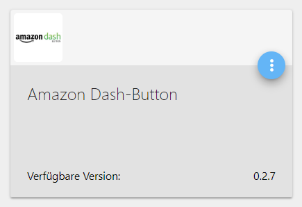

      verstehe ich nicht, wenn ich versuche libcap zu installieren kommt
      pi@ioBroker-RasPi:~ $ sudo apt-get install libpcap-dev
      Paketlisten werden gelesen... Fertig
      Abhängigkeitsbaum wird aufgebaut.
      Statusinformationen werden eingelesen.... Fertig
      libpcap-dev ist schon die neueste Version (1.8.1-3).
      0 aktualisiert, 0 neu installiert, 0 zu entfernen und 0 nicht aktualisiert.
      und auf der Adminoberfläche wird mir der Dashbutton Adapter als nicht installiert angezeigt

            Auf der Admin-Oberfläche zeigte er mir nun an, das der Adapter installiert ist. Also hab ich noch ne Instanz erzeugt und da war die Indexseite wieder komplett leer. Deswegen hab ich den weider gelöscht und noch versucht per Admin-Oberfläche zu installieren, da bricht er aber nach wie vor ab.
