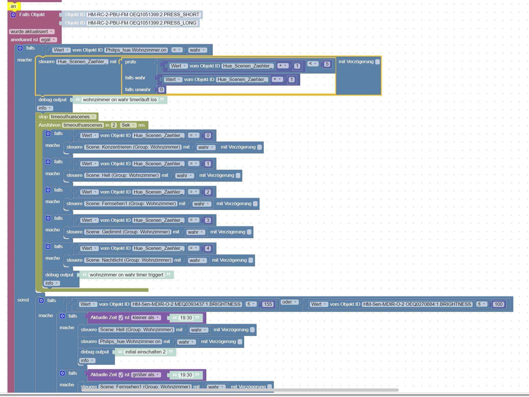

      bräuchte einmal hilfe bei meinem blockly, funktioniert nicht so wie ich mir das vorstelle.
      Ich möchte folgendes:
      -wenn Hue aus sind beim ersten mal drücken des An Schalters die Lampen in einer fixen Szene einschalten (funzt)
      -wenn Hue schon an sind und nochmal gedrückt wird einen Zähler hochzählen und abhängig davon Szenen durchschalten (funzt nicht)
      Nach meiner fehleranalyse weil in dem markierten prüfe Teil, immer eine 1 rauskommt.
      Verstehe nur nicht warum, jemand nen Tipp was ich falsch mache?
      Hier noch der Export

      var timeouthuescenes;
      // aus
      on({id: new RegExp('hm-rpc\\.1\\.OEQ1051399\\.1\\.PRESS_SHORT' + "|" + 'hm-rpc\\.1\\.OEQ1051399\\.1\\.PRESS_LONG'), change: "any"}, function (obj) {
          if (getState("hue.0.Philips_hue.Wohnzimmer.on").val != false) {
          setState("hue.0.Philips_hue.Wohnzimmer.on"/*Philips_hue.Wohnzimmer.on*/, false);
          setStateDelayed("javascript.0.System.ioBroker.Beleuchtung.HueWohnzimmer.Hue_Scenen_Zaehler"/*Hue_Scenen_Zaehler_*/, 0, 1000, false);
          console.log('ausgeschaltet');
      // an
      on({id: new RegExp('hm-rpc\\.1\\.OEQ1051399\\.2\\.PRESS_SHORT' + "|" + 'hm-rpc\\.1\\.OEQ1051399\\.2\\.PRESS_LONG'), change: "any"}, function (obj) {
          if (getState("hue.0.Philips_hue.Wohnzimmer.on").val == true) {
          setState("javascript.0.System.ioBroker.HueWohnzimmer.Hue_Scenen_Zaehler"/*Hue_Scenen_Zaehler_*/, (getState("javascript.0.System.ioBroker.Beleuchtung.HueWohnzimmer.Hue_Scenen_Zaehler").val + 1 < 5 ? getState("javascript.0.System.ioBroker.Beleuchtung.HueWohnzimmer.Hue_Scenen_Zaehler").val + 1 : 0));
          console.log('wohnzimmer on wahr timerläuft los');
          (function () {if (timeouthuescenes) {clearTimeout(timeouthuescenes); timeouthuescenes = null;}})();
          timeouthuescenes = setTimeout(function () {
            if (getState("javascript.0.System.ioBroker.Beleuchtung.HueWohnzimmer.Hue_Scenen_Zaehler").val == 0) {
              setState("javascript.0.Hue_Scenes.Konzentrieren.rtxwYnLBieIPFIZ"/*Scene: Konzentrieren (Group: Wohnzimmer)*/, true);
            if (getState("javascript.0.System.ioBroker.Beleuchtung.HueWohnzimmer.Hue_Scenen_Zaehler").val == 1) {
              setState("javascript.0.Hue_Scenes.Hell.dtC8pvCpkNt4Uaj"/*Scene: Hell (Group: Wohnzimmer)*/, true);
            if (getState("javascript.0.System.ioBroker.Beleuchtung.HueWohnzimmer.Hue_Scenen_Zaehler").val == 2) {
              setState("javascript.0.Hue_Scenes.Fernsehen1.eMMSrfClsvVa2Rg"/*Scene: Fernsehen1 (Group: Wohnzimmer)*/, true);
            if (getState("javascript.0.System.ioBroker.Beleuchtung.HueWohnzimmer.Hue_Scenen_Zaehler").val == 3) {
              setState("javascript.0.Hue_Scenes.Gedimmt.e6mh-QjpcFlDBcG"/*Scene: Gedimmt (Group: Wohnzimmer)*/, true);
            if (getState("javascript.0.System.ioBroker.Beleuchtung.HueWohnzimmer.Hue_Scenen_Zaehler").val == 4) {
              setState("javascript.0.Hue_Scenes.Nachtlicht.iMuVfBlotyoVyBt"/*Scene: Nachtlicht (Group: Wohnzimmer)*/, true);
            console.log('wohnzimmer on wahr timer triggert');
          }, 2000);
        } else {
          if (getState("hm-rpc.1.MEQ0393437.1.BRIGHTNESS").val <= 155 || getState("hm-rpc.1.OEQ0270684.1.BRIGHTNESS").val <= 100) {
            if (compareTime('19:30', null, "<", null)) {
              setState("hue.0.Philips_hue.Wohnzimmer.on"/*Philips_hue.Wohnzimmer.on*/, true);
              console.log('initial einschalten 2');
            if (compareTime('19:30', null, ">", null)) {
          if (getState("javascript.0.Heizung.Heizplan.GlobaleParameter.Urlaub_Abwesend").val == false && getState("hm-rpc.1.NEQ0153180.1.STATE").val == false && compareTime('08:00', '21:30', "between", null)) {
            setState("hm-rpc.1.NEQ0153180.1.STATE"/*MultimediaWohnzimmer Schaltaktor.STATE*/, true);
