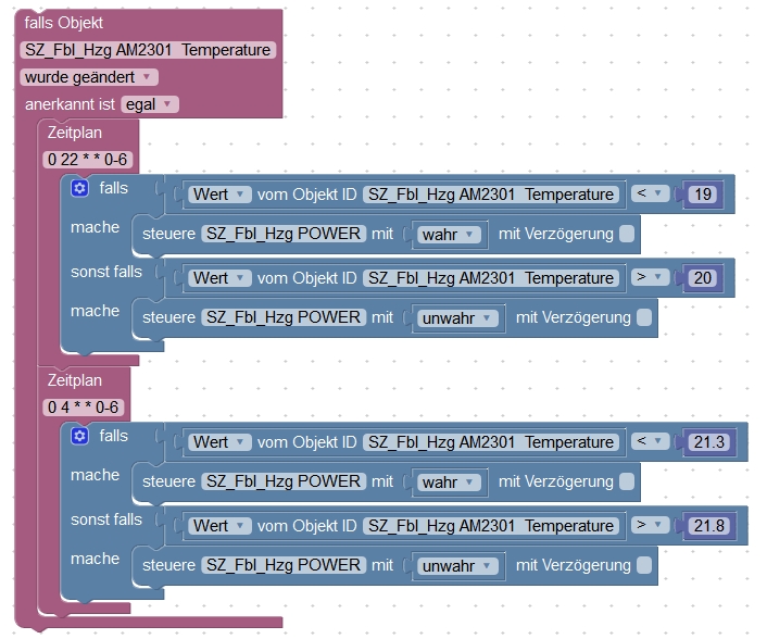

      hallo forum!
      ich bin ein neuling in sachen blockly und habe mit java leider gar nichts am hut.
      jedoch konnte ich, dank diesem forum, ein bisschen in blockly schon umsetzen.
      aktuell beschäftige ich mich mit einer einfachen heizungssteuerung, welche ich mit einer nachtabsenkung "aufmotzen" will.
      nach langem suchen und nachlesen bin ich mir nicht sicher ob das von mir zusammengebaute script wirklich so funktioniert.
      ziel ist eine temperaturabsenkung zwischen 22:00 und 04:00 zu erreichen. könnt ihr mir das script bitte prüfen und eventuell ratschläge mitgeben?
      vielen dank im voraus
      tom
        paul53 last edited by
        Die Zeitplan-Trigger führen Aktionen zu bestimmten Zeitpunkten aus. Du möchtest aber Zeiträume auswerten:
        Außerdem: Keine Trigger (Zeitplan) innerhalb von Triggern verwenden !

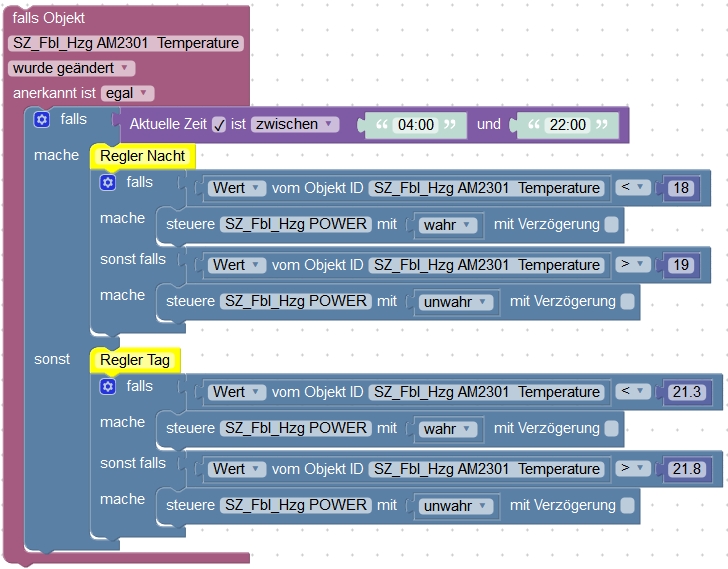

          hallo paul!
          herzlichen dank für die hilfe.
          muss nicht "Regler Tag" mit "Regler Nacht" getauscht werden?
          regler tag beinhaltet ja die höheren grenzwerte.

            Regler Nacht soll denn wann , Uhrzeit aktiv sein ?
            Schaffst du selbst.
              tom_33 last edited by
              jetzt hats geklingelt…
