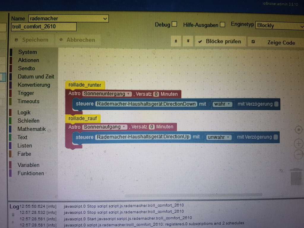

      Ich wollte gerne über meine Harmony den Rademacher troll comfort 2610 steuern.
      Original Fernbedienung für diesen Schalter habe ich nicht, aber im Harmony Hub
      ist der Schalter drin und mit der Fernbedienung des Harmony Hubs kann ich diesen auch steuern.
      Das Problem ist einhach das ein einfacher kurzer Tasten druck nicht ausreicht.
      Ich muss schon ca. 1,5 sekunden gedrückt halten damit die Rollade hoch o. hunter fährt.
      Bei meinem Skript funktioniert das nicht, weil der Schaltbefehl viel zu kurz ist.

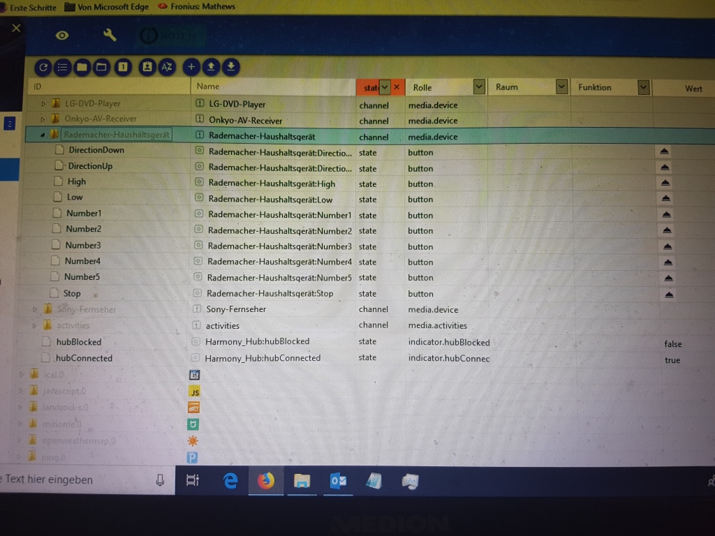

      Wie kann ich das umsetzen, das bei Opjekte (siehe Bild) der schalter DirectionDown und
      DirectionUp für ca 2 sekunden gedrückt bleibt ??
      Ich habe vom Blokly leider nicht viel Ahnung.
      Kann mir da bitte einer helfen bei . Vieleich mein Blokly diesbezüglich umbauen ?
      gruss
      Willy
