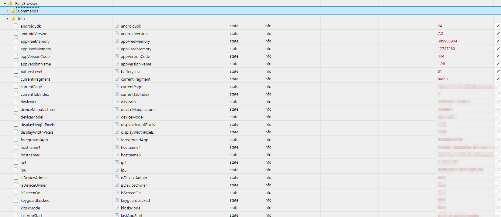

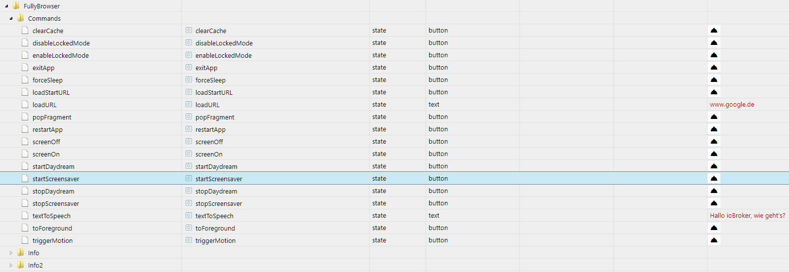

      wie es scheint, gibt es für ioBroker noch gar keinen Adapter oder Script, um die ganzen Infos in Datenpunkten zur Verfügung zu haben und den https://www.ozerov.de/fully-kiosk-browser/ zu steuern. Daher habe ich nun ein Script erstellt, das regelmäßig (voreingestellt alle 2 Minuten) vom Fully Kiosk Browser diverse Informationen holt und in Datenpunkte schreibt:
      Außerdem lassen sich einige Aktionen steuern, Bildschirm an- und abschalten, Bildschirmschoner an/aus, Text to Speech (also Sprachausgabe am Tablet), eine beliebige URL aufrufen etc.

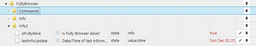

      Dazu gibt es unter dem Datenpunkt Ordner "Info2" im Moment noch folgende States. "isFullyAlive" wird auf TRUE gesetzt, wenn dieser beim Holen der Informationen erreichbar war.
      Das ganze war kein Hexenwerk, da der Fully ein REST-Interface mitbringt (https://www.ozerov.de/fully-kiosk-browser/de/#rest).
      Voraussetzung für das Script ist, dass Ihr die "Plus-Version" vom Fully Browser verwendet und in den Settings im Untermenü "Remote Administration (PLUS)" den Punkt "Enable Remote Administration" aktiviert und unter "Remote Admin Password" ein Passwort setzt. "Remote Admin from Local Network" muss ebenso aktiviert sein, dort steht dann auch die URL, die Ihr dann im Browser testen könnt und im Script die IP-Adresse entsprechend einträgt.
      Hier das Script auf Github: https://github.com/Mic-M/iobroker.fully-kiosk-browser-script/blob/master/fully-kiosk-browser-script.js
      Viel Spaß beim Testen.
