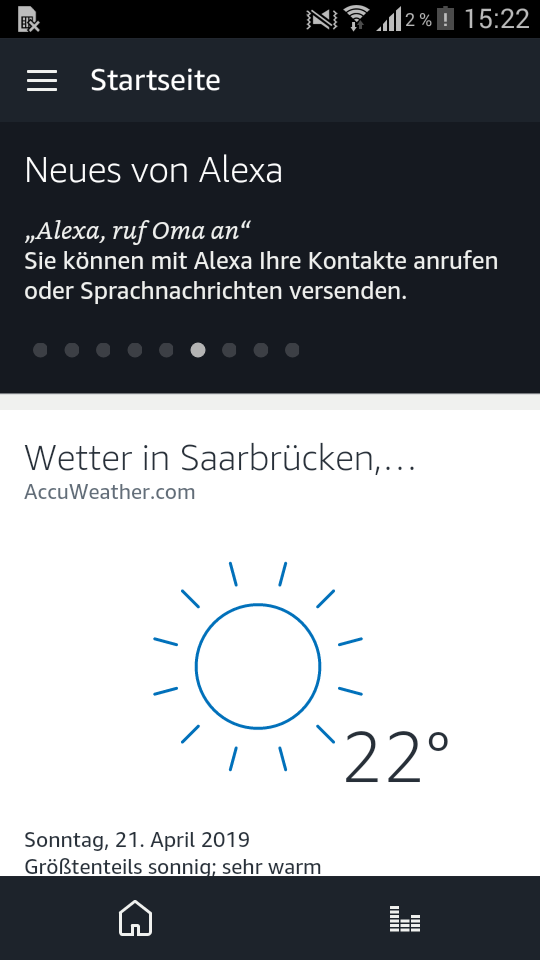

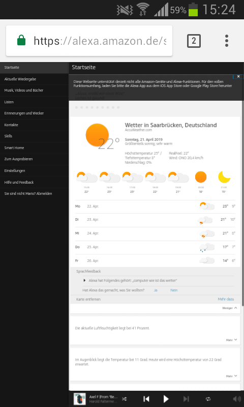

      @apollon77 sagte in IoBroker Alexa2 v2.0 ALPHA!!! Status GitHub Version!:
      @padrino Wenn die App eine ofizielle Card zurückgibt ist das in cardContent drin, wenn nicht dann nicht
      Ist denn
      alexa2.0.Bespoken.answer bzw. alexa2.0.Bespoken.answerJson
      etwas (ganz) Anderes als
      alexa2.0.History.cardContent bzw. alexa2.0.History.cardJson
      und wenn ja, wäre es nicht möglich, dass ein echtes (nicht virtuelles) "Echo-Device" auch so einen Datenpunkt hätte/zurückgeben würde?
      • apollon77
        apollon77 last edited by
        Bespoken Answer nimmt den text den Alexa auf die Bespoken Anfrage zurückgibt und gibt den zurück.
        CardContent kommt aus den History.Daten und würde von der App verwendet um so eine Karte anzuzeigen. Der Adapter liest genau das aus Was Amazon in seinen History Daten zurückgibt. Was nicht da ist kann er nicht zurückgeben 🙂
        padrino 1 Reply Last reply Reply Quote 0
        • padrino

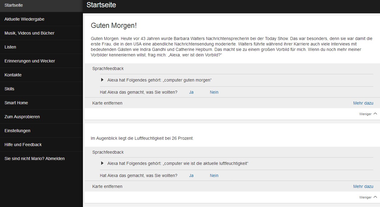

          padrino Most Active @apollon77 last edited by padrino
          @apollon77
          Hmm, wo kommen denn diese Daten (App und https://alexa.amazon.de) her?
          Kann man die nicht irgendwie abfangen bzw. verfügbar machen?
          Meist ist es ja nur ein reiner Textbaustein (um den es mir eigentlich geht 😇 ) und nicht mal so grafisch aufbereitet wie hier. 😃
          Wäre super, wenn man dieses "Feedback" weiter verarbeiten könnte.

            @padrino sagte in IoBroker Alexa2 v2.0 ALPHA!!! Status GitHub Version!:

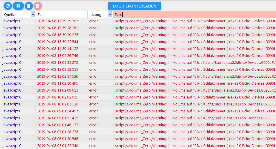

            Da bin ich mal gespannt ob ihr was raus kriegt - auch wenn ich im Moment aufHolzklopf nicht betroffen bin. 😉
            Der Bug mit dem Wert 0 für Lautstärke ist identifiziert und bei mir gefixt. Und @apollon77 wird den Bugfix mit dem nächsten Release ausrollen.
            Bzgl Wetter: Diese Kacheln kommen vom Wetter Skill der standardmäßig bei jedem Echo Gerät aktiv ist. Die Werte davon bekommst nur mit Bespoken in ioBroker.
            Aber für Wetter u.ä. gibt es ja genug Möglichkeiten Werte in ioBroker zu bekommen. Da fände ich einen Umweg über Alexa unnötig "kompliziert".

            • padrino
              padrino Most Active @Diginix last edited by padrino
              @Diginix
              Als ich das mit dem Wetter als Beispiel gepostet habe, hatte ich schon ein ungutes Gefühl. 😆
              Mir geht es nämlich gar nicht um das Wetter (im Speziellen), sondern generell um das (Text)Feedback von Alexa, wie man es in der App/Webseite sieht.
              Wäre toll, wenn man das auch irgendwie in den ioB bekommen könnte - in die App/den Browser kommt es ja auch. 😳
              Top, dass das mit der "0" ein Ende haben wird - auch, wenn es (wieso auch immer) bei mir nicht mehr passiert. 🙂
              Kannste kurz anreißen, was der Grund war/ist?
              Evtl. weiß ich dann, wieso es hier nimmer passiert. 😄

                @padrino Der Adapter hat von Amazon nicht immer nur das als Antwort erhalten was Apollon in der Logik vorgesehen hatte. Daher musst die Bedingung zum Setzen des Lautstärkewertes ein wenig erweitert werden damit alle Fälle die vorkommen können erfasst sind. Das Problem trat bei mir auch nur bei einem Echo Dot 2. Gen auf.
                Anscheinend können die Antworten vom Amazon Server pro Generation/Modell ggf. abweichend sein.
                Zu den Inhalten von Karten hatte Apollon ja schon was geschrieben. Was die API nicht hergibt, bekommst du nicht in ioBroker. Zumindest nicht über die API.
                Man könnte ggf. das HTML der Übersichtsseite parsen. Das dürfte aber recht aufwändig bis evtl. unlösbar werden.

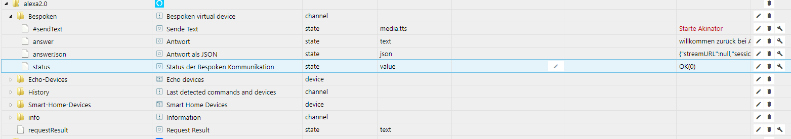

                              • padrino
                                @padrino Was genau willst Du denn mit dem text-Feedback im Adapter? Hab ich bisher keinen Sinn drin gesehen ...
                                Nun, ich würde eben gerne auf das Textfeedback (also den Text, den man in der App oder der Webseite sieht) reagieren können.
                                Also, z.B. nach bestimmten Schlüsselwörtern suchen und darauf Aktionen anwenden.
                                So habe ich z.B., als ich noch einen Bespoken Account hatte, bei der Frage nach der Temperatur/Luftfeuchtigkeit, den Antwort Text analysiert und den Wert in einen Datenpunkt geschrieben und mit den beiden Werten die absolute Luftfeuhctigkeit automatisch bestimmt und ebenfalls in einen Datenpunkt geschrieben.
                                Wie gesagt, nur als Beispiel. 🙂
                                Und da Du mal geschrieben hast "alles was die App kann, sollte der Adapter auch können", dachte ich eben, es müsste doch auch möglich sein, dass der Text den Alexa zurück gibt, irgendwo zu extrahieren ist. 😃
                                Der Fehler war das teilweise weitere "leere" Konstellationen vom Amazon zurückkam wo der Adapter dann eine 0 draus gemacht hat anstelle es einfach zu ignorieren
                                So, seit knapp 3 Tagen bin ich wieder im Spiel, sprich, 2 meiner 3 2er Dots stellen sich im Stundenrhytmus auf "0". Bin also wieder auf das Update gespannt. 😉
                                Übrigens, mir ist gerade aufgefallen (oder schonmal? 🤔 ), dass wenn man einen Echo "muted" und dann eine Sprachausgabe hat, dass dann der Wert für Player/Volume leer/Null ist.
                                Beispiel, ich sage "Alexa, ton aus" ("volume" bleibt wie sie ist, "muted" wird "true").
                                Ich sage "Alexa, sprich mir nach, das ist ein Test".
                                "muted" wird "false" und "volume" ist leer bzw. "Null".
