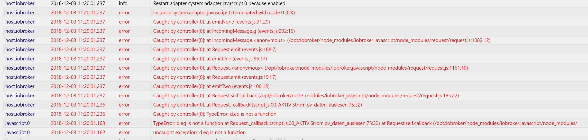

      Guten Morgen, bekommen seit dem Update auf die neue Version 4.0.1 folgenden Fehler:
      Habe leider selbst gerade keine Zeit zu schauen was das ist, vermutlich nur ne Kleinigkeit.
      Hat jemand auf die schnelle eine Idee?
      Das Skript (von Dieter Müller hier aus dem Forum) welches den Fehler auslöst ist hier:

          Hallo, hatte leider jetzt erst wieder die Muse mit die 4.0.x anzuschauen.
          Auch mit der 4.0.7 bekomme ich diesen Fehler.
          Request / Cheerio habe ich jeweils entfernt und wiederhinzugefügt.
          Edit: Auch auf einer frischen Testumgebung bekomme ich diesen Fehler. Muss am JS liegen, was nutze ich da aktuell was nicht mehr unterstützt wird? 🙂

                  darkiop Most Active last edited by
                  Leider nicht, immer noch
                  d.eq is not a function
