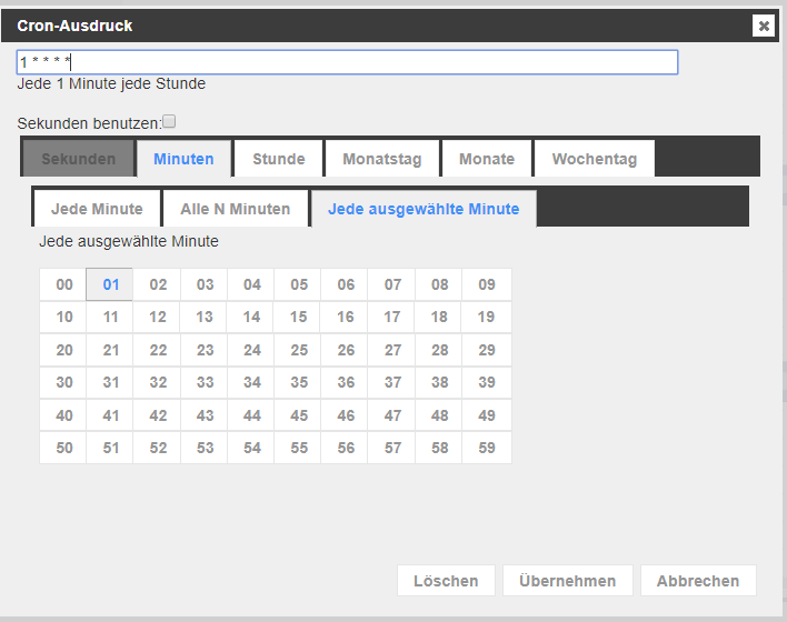

      Da ich im programmieren nicht so wirklich fit bin, und mir alles abschau, nahm ich den Zeit-Trigger von Blockly zur Hilfe
      Wie ihr seht, heißt es da "Jede 1 Minute jede Stunde"

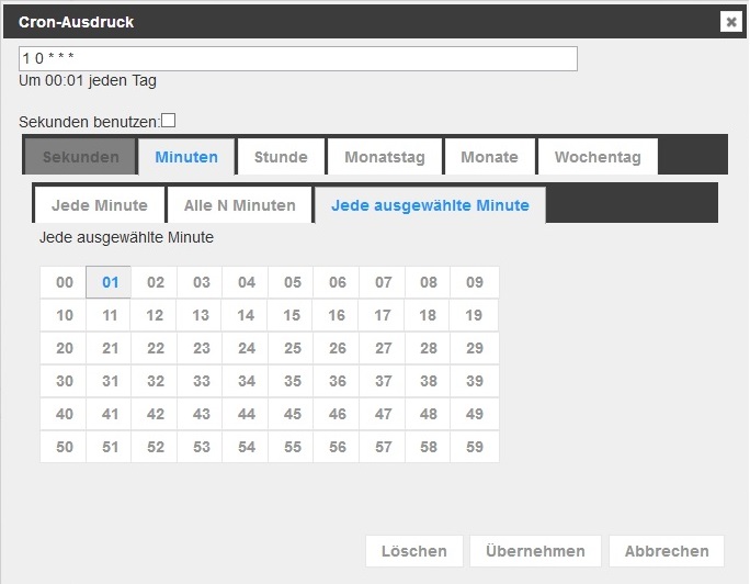

          Stunde muß doch 0 sein.
          Siehe Bild.
          Bei 1 * * * * wird der Cron jede erste Minute in jeder Stunde ausgeführt.
          00:01, 01:01, 02:01 usw.
          Soweit ist der Kommentar ja richtig,
