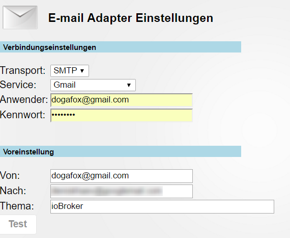

      Hi, ich versuche gerade den Email Adapter in betrieb zunehmen.
      Bekomme aber bei der Test mail immer Fehlermeldungen.
      Wenn ich es über Gmail versuche sagt google mir das gerade ein unerlaubter Zugriff auf mein Konto war und er es Blockiert hat.
      Wenn ich wed.de nehme kommt folgende Meldung:
      Error Error: Invalid login: 535 Authentication credentials invalid
      Ich habe das Passwort dreimal kontrolliert und es ist korrekt!
      Die Einstellung bei dem Adapter sind simple außer emial und PW braucht mann nichts,
      somit glaube ich alles richtig gemacht zu haben 🙂
      also was kann es noch sein?

        Den gleichen fehler bekomme ich eben auch. Habe es mit gmail und web.de versucht.

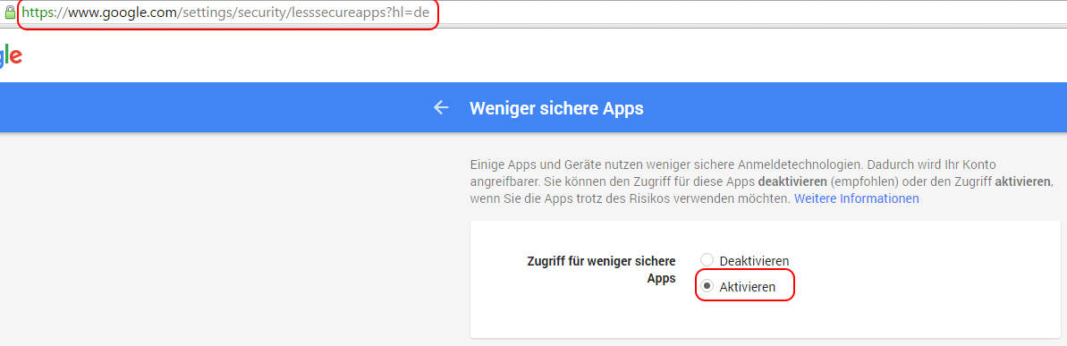

          Habe gerade getestet gmail Einstellungen.
          Erst habe ich eine Warnung bekommen, dass eine App ein Email senden will. Nach dem ich freigeschaltet habe, ging es.
          https://support.google.com/accounts/ans … 0255?hl=de
