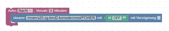

      ich habe ein merkwürdiges Verhalten wenn ich auf die Astro-Funktion triggere. Ich habe mehrere Tests gemacht, kann mir das Verhalten jedoch nicht erklären.
      Ich möchte zu einem bestimmten Astro-Zeitpunkt einfach etwas ein-/ausschalten, und habe folgendes simples Skript gebaut.
      Dieses Skript funktioniert aktuell nicht:

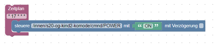

      Der selbe Aufruf zu einem festen Zeitpunkt funktioniert problemlos.

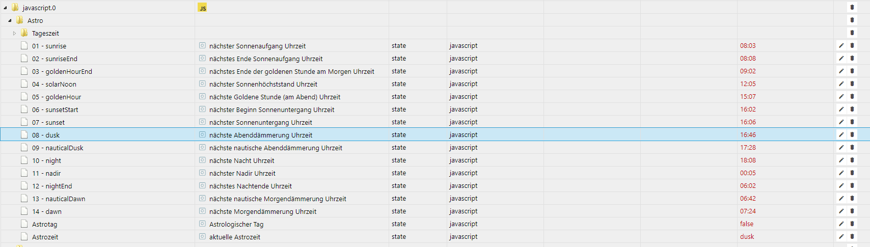

      Das Astro-Skript läuft ebenfalls problemlos, die Datenpunkte werden regelmäßig aktualisiert.

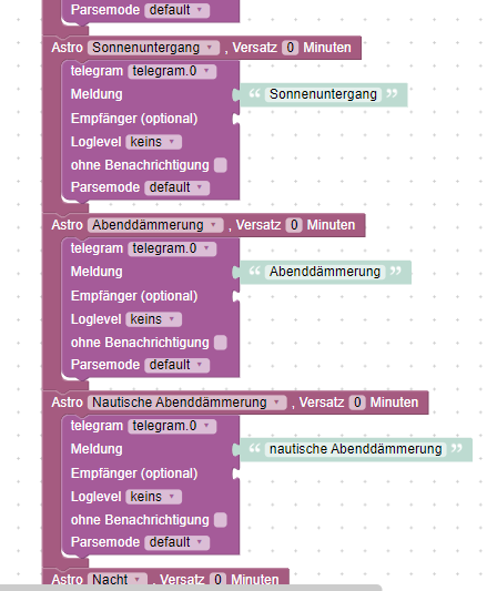

      Zum Testen hatte ich mir ein Skript gebaut, was zum jeweiligen Astro-Zeitpunkt eine Telegram-Nachricht sendet.
      Dieses funktioniert ebenfalls problemlos

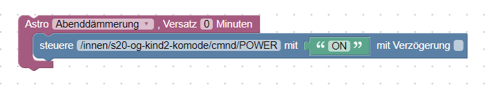

        Mir wäre neu das iobroker States mit einem / anfangen. Ich weiß das blockly da den Namen anzeigt aber schau mal im generierten JavaScript das die richtige State id drin steht.
        Gesendet vom Handy …
        • O
          oetti last edited by
          Ja, dort steht das Ganze "normal" drin.
          schedule({astro: "dusk", shift: 0}, function () {
            setState("mqtt.0.innen.s20-og-kind2-komode.cmnd.POWER"/*/innen/s20-og-kind2-komode/cmnd/POWER*/, 'ON');
          Kann man den Astro-Trigger "Abenddämmerung" irgendwie händisch setzen, ohne auf den nächsten Tag warten zu müssen?
          oetti

              Ich habe mal weiter getestet. Das hier, hat wieder problemlos funktioniert.
              Das Problem scheint mit der Abenddämmerung zusammen zu hängen. Ich hatte vorher eine Zigbee-Steckdose (Osram-Plug) dran, die wollte auch nicht.
              Kurioserweise schickt mir das Telegram-Skript die Meldung zum passenden Zeitpunkt.
