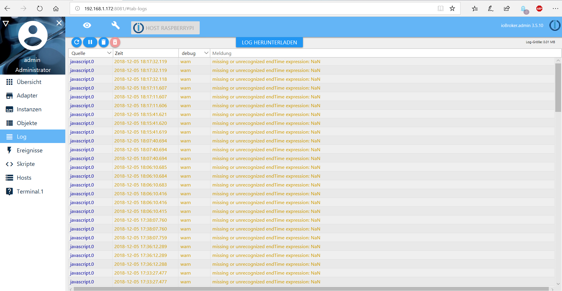

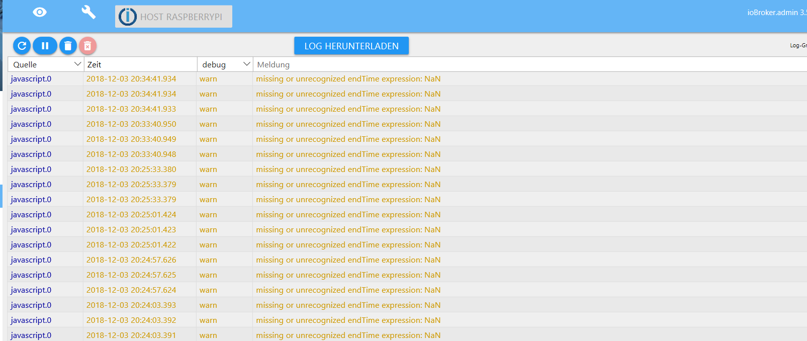

      Wahrscheinlich eine Anfängerfrage, aber ich schaffe es nicht, mein Yeelight auf Zeit zu steuern. Ich möchte, dass das Licht abends, nachts und morgens früh vom Bewegungssensor gesteuert wird. tagsüber sollen Bewegungsmelder und Yeelight aus bleiben. Wenn ich mein Skript zusammenbastle ohne Zeitplan, läuft alles prima, aber wenn ich den Zeitplan hinzufüge, passiert gar nichts mehr. Im Log bekomme ich die Fehlermeldung:
      Javascript.0 2018-12-03 20:13:44.188 warn missing or unrecognized endTime expression: NaN
      Ich habe schon ein paar Tage verschiedene Sachen probiert, aber leider ohne Erfolg. Kann jemand helfen? Vielen Dank im Voraus!

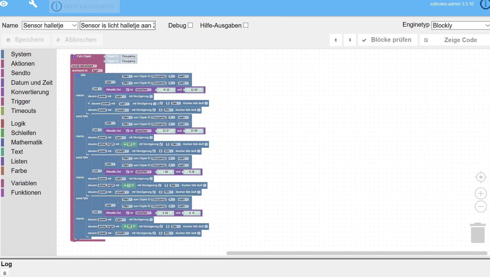

                Ich habe den Blocklyvorschlag von @Jörg übernommen, aber leider ohne Erfolg. Ich bekomme wieder die gleiche Fehlermeldung (missing or unrecognized endTime expression: NaN).
                Die Bemerkung von @Jan klang sehr logisch, also habe ich die Zeiten geändert (sowohl in meinem eigenen Blockly als im Blockly von Jörg), damit es keine Tagesüberschneidungen mehr gab, aber auch das hat nicht funktioniert. Noch immer die gleichen Fehlermeldungen.

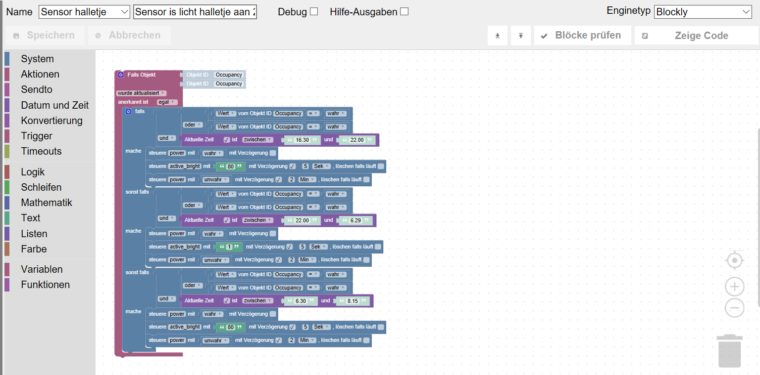

                In der Anlage habe ich mal wieder einen Screenshot meines Blocklys eingefügt, vielleicht habe ich ja was übersehen.
                Auch werde ich den Code posten, vielleicht kann @Thomas die Ursache finden.
                Johan

                  Du müsstest die Zeitangaben mal im richtigen Format versuchen. Du verwendest z.B. "zwischen 16****<u>.</u>30 und 22<u>.</u>00". Das richtige Trennzeichen zwischen Stunde und Minute ist aber ein ":", daher "zwischen 16:00 und 22:****00.
                  Ich denke dann sollte das Script funktionieren.
                  Du kannst ja mal Feedback geben 🙂
                  Viel Erfolg und Grüße
                  Thomas
                    Jan1 last edited by
                    Adlerauge sei wachsam, klar mit Punkt wird das nichts. Hatte ich vollkommen übersehen, die Tagesübergreifende Zeitangabe muss allerdings auch berücksichtigt werden, wenn es nicht wie gewünscht läuft. Das lässt sich aber auch recht einfach lösen, wenn wenn man das auf "nicht zwischen " umstellt und dabei die Zeiten vertauscht 😉
