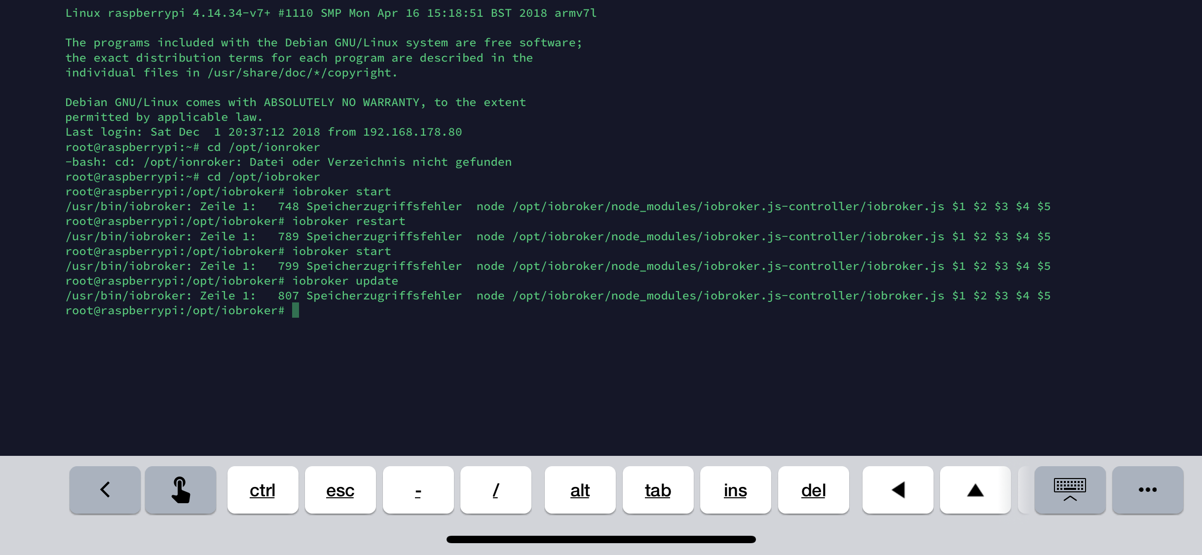

      Ich habe grad ziemlich Panik weil der ioBroker ist nicht über die ip nicht zu erreichen bzw. läuft er gar nicht. Ein Neustart bringt nichts…

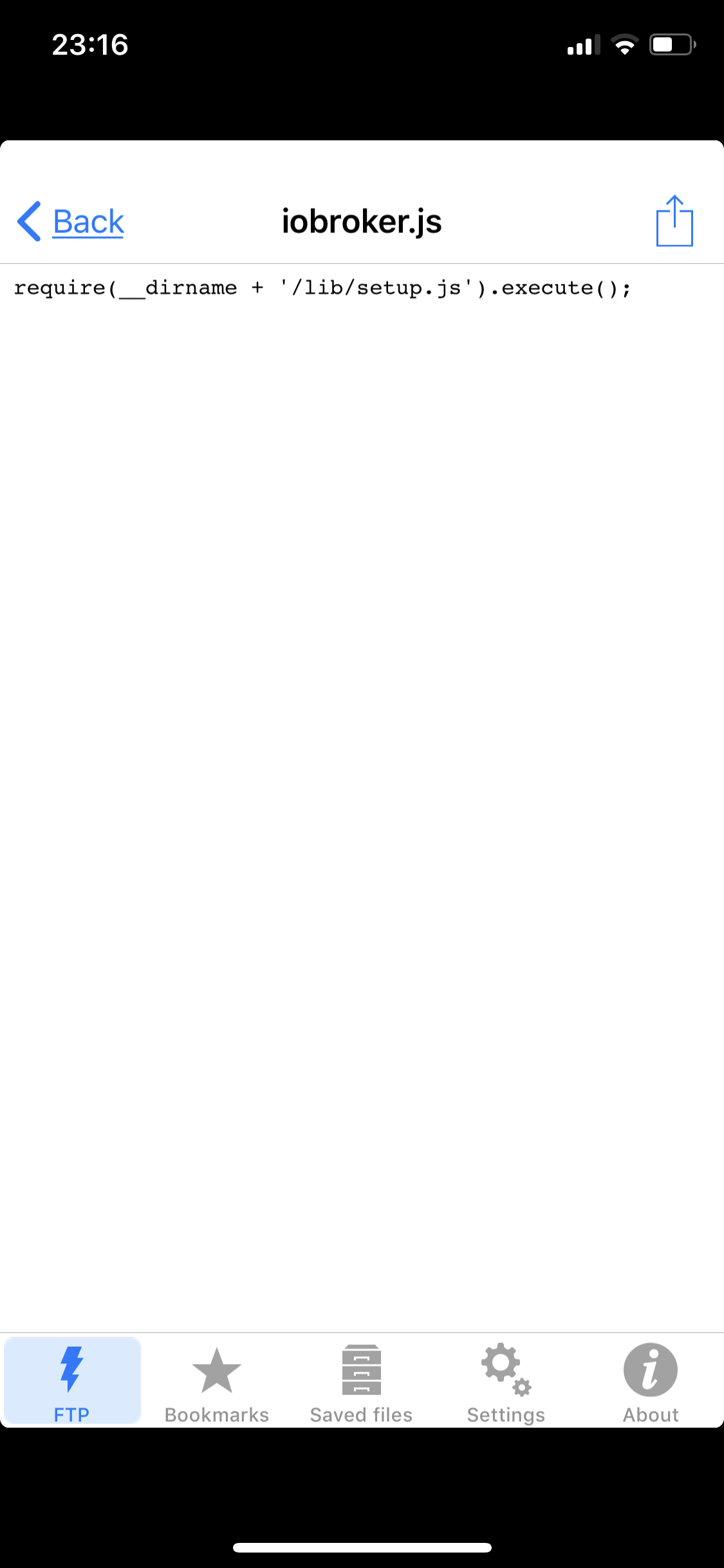

      Wenn ich über ssh iobroker start eingebe dann kommt ein Speicherzugriffsfehler. Ist die Micro SD defekt? Die grüne LED am raspi leuchtet auf jeden Fall nicht dauerhaft grün, sondern blinkt gelegentlich. Über sftp kann ich auf die Datei iobroker.js zugreifen.

        Was passier tbei "node -v"?

          V.6.14.1
