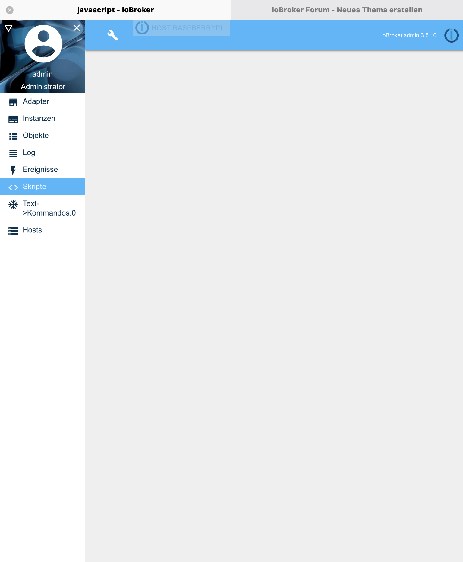

      Ich konnte zwar meine Installation auf diese neue Version upgraden. Allerdings wird kein einziges meiner Scripte angezeigt, noch kann ich neue anlegen oder editieren. Das Bearbeitungsfeld bleibt leer, sowohl unter Safari als auch Google Chrome.
      Meine Scripte scheinen aber teilweise lt. LOG zu laufen. Nur sind sie offensichtlich nicht erreichbar…
      Was nun?

        Bitte den "Upload" Button beim Javascript adapter drücken oder "iobroker upload javascript" und ggf Browsercache löschen/Shift-Reload

          Danke für Deine Hinweise! Funktioniert!
