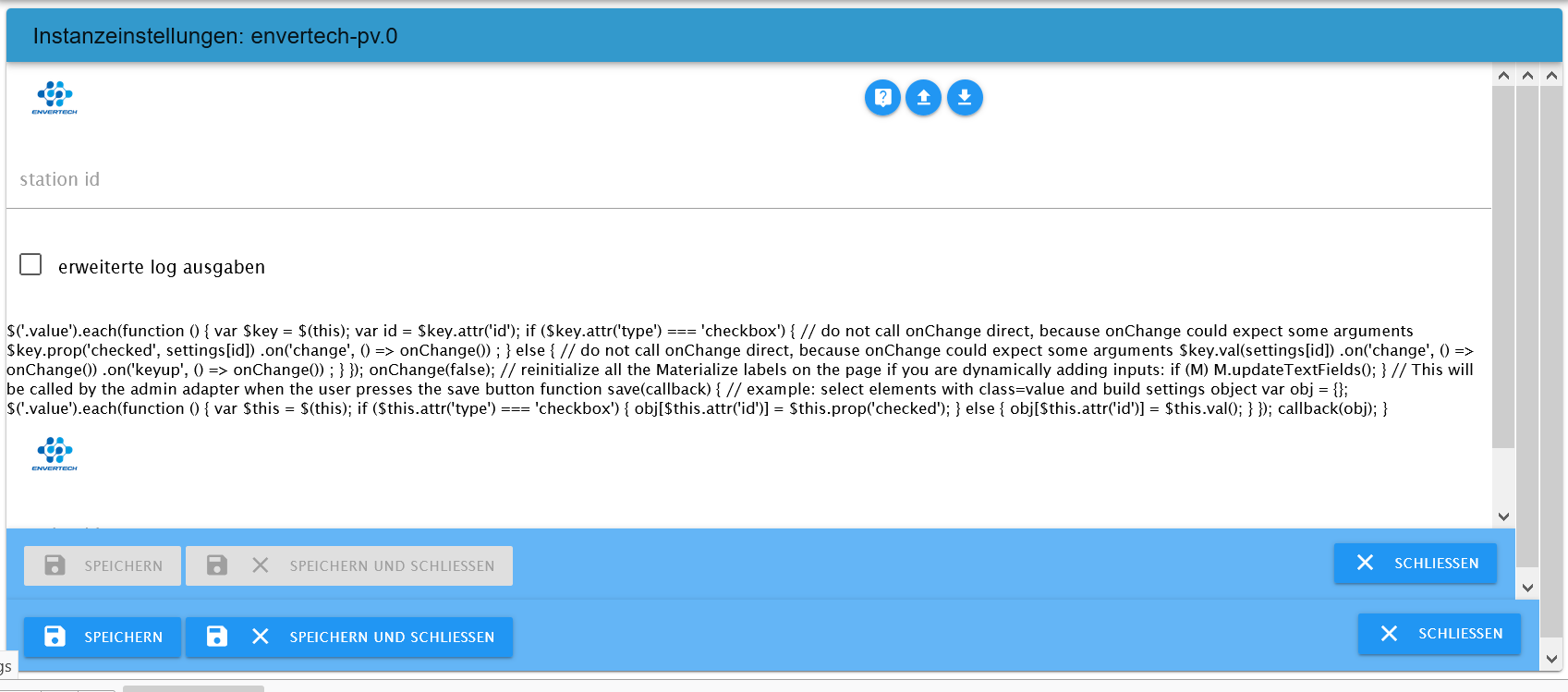

              klassisch Most Active last edited by klassisch
              Wurde der Adapter von Github installiert? Dann hilft oftmals der upload button und dann die Instanz per + manuell installieren
                mike2712 @klassisch last edited by
                Hallo, vielen Dank für die Hilfe.
                Ja irgendwie hatte ich da etwas falsch verstanden,
                nach dem ich den von Github geladen habe war der Adapter lediglich zum installieren verfügbar, ich habe gedacht das es schon die Installation gewesen ist.
                Offensichtlich ist das dann nur die Verfügbarkeit zur Installation des Adapters?
                Aber dann war dieser unter den Adapter sichtbar und lies sich auch ohne Probleme installieren.
                Aber nach dem ersten Installation, wie oben beschrieben ist kein Adapter unter den Instanzen gewesen.
                Lg Mike
                  Homoran Global Moderator Administrators @mike2712 last edited by
                  @mike2712 bitte die Begriffe Installation, Adapter, Instanzen nicht vermischen
                  https://www.iobroker.net/#de/documentation/tutorial/adapter.md

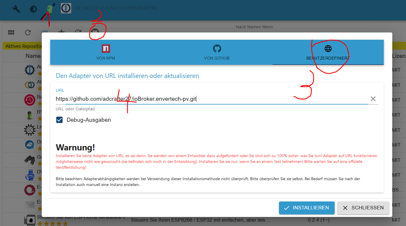

                        Ich habe Windows und den Adapter gerade probeweise installiert
                        1. Expertenkopf
                        2. Githubs Katzenpolyp
                        3. Tab Benutzerdefiniert
                        4. Url eintragen
                        5. Installieren
                        Der erste Installationsversuch endet mit Error 25.
                        Das ist bei mir aber leider so üblich.
                        Dann einfach nochmals installieren. Wird mit code 0 ok beendet
                        $ iobroker url https://github.com/adcrafter27/ioBroker.envertech-pv.git --host DESKTOPT(ioBrMain036) --debug
                        install adcrafter27/ioBroker.envertech-pv#46284699d12834e862402428e0153f1150a2b307
                        NPM version: 6.14.15
                        npm install adcrafter27/ioBroker.envertech-pv#46284699d12834e862402428e0153f1150a2b307 (System call)
                        npm WARN deprecated request@2.88.2: request has been deprecated, see https://github.com/request/request/issues/3142
                        npm WARN jscs-loader@0.3.0 requires a peer of jscs@^3.0.3 but none is installed. You must install peer dependencies yourself.
                        + iobroker.envertech-pv@0.0.8 added 4 packages from 4 contributors, removed 1 package, moved 2 packages and audited 2798 packages in 84.925s
                        151 packages are looking for funding
                        run `npm fund` for details
                        found 228 vulnerabilities (25 low, 72 moderate, 122 high, 9 critical) run `npm audit fix` to fix them, or `npm audit` for details
                        upload [4] envertech-pv.admin C:/Program Files/iobroker/ioBrMain036/node_modules/iobroker.envertech-pv/admin/words.js words.js application/javascript
                        upload [3] envertech-pv.admin C:/Program Files/iobroker/ioBrMain036/node_modules/iobroker.envertech-pv/admin/style.css style.css text/css
                        upload [2] envertech-pv.admin C:/Program Files/iobroker/ioBrMain036/node_modules/iobroker.envertech-pv/admin/index_m.html index_m.html text/html
                        upload [1] envertech-pv.admin C:/Program Files/iobroker/ioBrMain036/node_modules/iobroker.envertech-pv/admin/envertech.png envertech.png image/png
                        upload [0] envertech-pv.admin C:/Program Files/iobroker/ioBrMain036/node_modules/iobroker.envertech-pv/admin/admin.d.ts admin.d.ts video/mp2t
                        Process exited with code 0
                        Dann Datenupload drücken. Braucht man bei Spezialinstallation von git
                        Auch das wird mit Code 0 erfolgreich beendet
                        $ iobroker upload envertech-pv
                        Dann noch eine Instanz anlegen mit dem +
                        Auch das geht
                        $ iobroker add envertech-pv auto --host DESKTOP-IT(ioBrMain036)
                        host.DESKTOP-T(ioBrMain036) create instance envertech-pv
                        host.DESKTOP-T(ioBrMain036) object system.adapter.envertech-pv.0.logLevel created
                        host.DESKTOP-T(ioBrMain036) object system.adapter.envertech-pv.0.sigKill created
                        host.DESKTOP-T(ioBrMain036) object system.adapter.envertech-pv.0.eventLoopLag created
                        host.DESKTOP-T(ioBrMain036) object system.adapter.envertech-pv.0.outputCount created
                        host.DESKTOP-T(ioBrMain036) object system.adapter.envertech-pv.0.inputCount created
                        host.DESKTOP-T(ioBrMain036) object system.adapter.envertech-pv.0.uptime created
                        host.DESKTOP-T(ioBrMain036) object system.adapter.envertech-pv.0.memRss created
                        host.DESKTOP-T(ioBrMain036) object system.adapter.envertech-pv.0.memHeapTotal created
                        host.DESKTOPT(ioBrMain036) object system.adapter.envertech-pv.0.memHeapUsed created
                        host.DESKTOP-T(ioBrMain036) object system.adapter.envertech-pv.0.cputime created
                        host.DESKTOP-E(ioBrMain036) object system.adapter.envertech-pv.0.cpu created
                        host.DESKTOP-T(ioBrMain036) object system.adapter.envertech-pv.0.compactMode created
                        host.DESKTOP-T(ioBrMain036) object system.adapter.envertech-pv.0.connected created
                        host.DESKTOP-(ioBrMain036) object system.adapter.envertech-pv.0.alive created
                        host.DESKTOP-T(ioBrMain036) object system.adapter.envertech-pv.0 created
                        Und die Instanz ist da
                        Weiter komme ich nicht, habe keinen Envertech.
                        Aber gezeigt, daß es auch unter Win installierbar ist.
                        Github Installationen sind umfangreicher, einige manuelle Schritte
