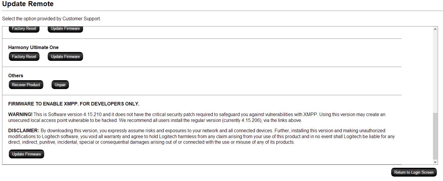

              habe eben vergeblich versucht die im Internet genannte Möglichkeit zum Rollback der Firmware über die Logitech MyHarmony App durchzuführen (siehe dazu https://www.golem.de/news/harmony-hub-l … 38340.html). Das Ganze wurde lapidar mit einer Meldung der Art "Rollback der Firmware für ihr Harmony Gerät nicht möglich" beendet.
              Allerdings las ich ganz unten in der Liste von folgender neuer Entwickler-Firmware …
              Die sollte angeblich wieder einen "unsicheren" lokalen Zugriff erlauben. Gesagt getan … hier ging das Update problemlos ... und alles funktioniert wieder wie gehabt. Heureka! Die Firmware-Version die ihr braucht ist die 4.15.210!
              Habe direkt danach meine beiden Harmony Hubs komplett für Internet-Zugriff gesperrt. Nicht das sich Logitech das wieder anders überlegt!
