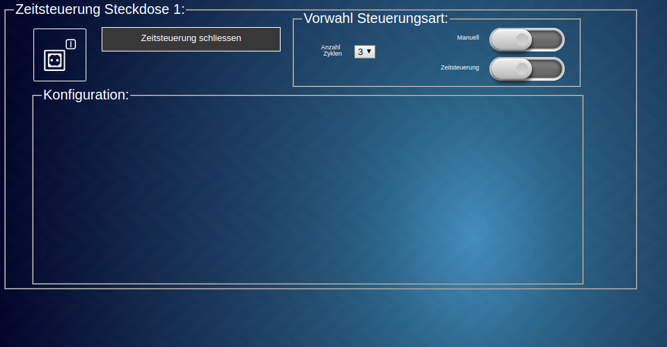

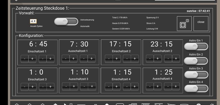

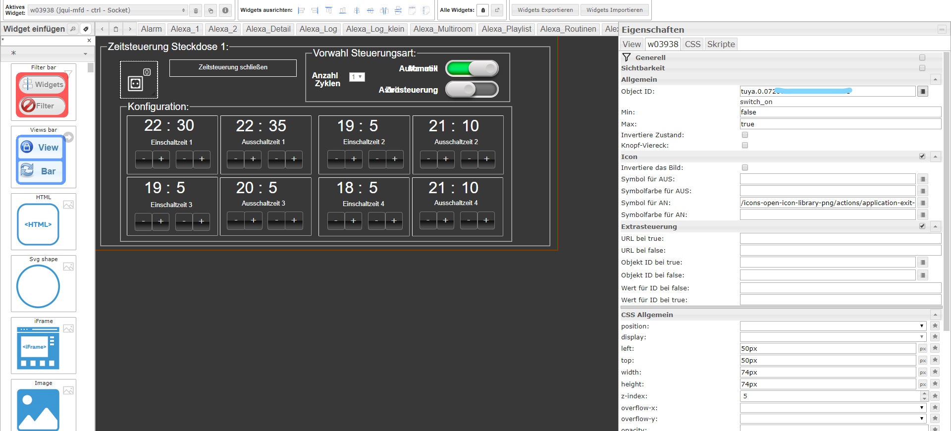

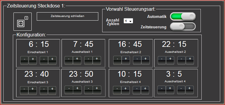

      Hallo Leute habe pünktlich zu Weihnacheten mal ein Script gebastelt um eine Zeitschaltuhr mit täglichen Schaltungen und 4 Zyklen / mögliche Zeiten zum ein und ausschalten sowie umschalten zwischen Automatik ( Zeitschaltuhr ) und manuel ein aus sowie Astro Nachtschaltung umschaltbar realisiert.
      die 4 einstellbaren Zyklen sind dann täglich aktiv…Einzelne Wochentage sind nicht einstellbar..Dafür reichts noch nicht.
      Die Zyklen können leicht noch erweitert werden falls wer mehr wie 4 braucht...
      Mit der Vorwahl der Zyklen sind dann die Entsprechenden Zeiten auch aktiv oder eben nicht. Es werden dann auch nur die einstellbaren Zeiten in vis angezeigt, welche in vis vorgewählt werden.
      Eine Änderung der Zeiten setzt den entsprechenden Schedule zurück und schaltet den Aktor aus um einen definierten Zustand zu haben.
      Es können egal welche Aktoren geschaltet werden. Einfach euren aktor im Script beim entsprechenden const Eintrag hinterlegen..
      Bei mir ist es eine steckdose für die Weihnachtsbeleuchtung..
      Falls jemand Interess hat...
      Sollten verbesserunegn oder Fehler korrieiert werden, könnt ihr das ja hier mitteilen und zur Verfügung stellen.
      Für Anregungen bin ich offen...

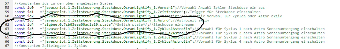

      //Konstanten ids zu den oben angelegten States
      const id0   ="javascript.1.Zeitsteuerung.Steckdose.OsramLightify_1.Vorwahl";//Vorwahl Anzahl Zyklen Steckdose ein aus
      const id1   ="javascript.1.Zeitsteuerung.Steckdose.OsramLightify_1.Zeitfenster";//Trigger für Steckdose einschalten
      const id2   ="javascript.1.Zeitsteuerung.Steckdose.OsramLightify_1.Automatik";//Automatik Vorwahl für Zyklen oder Astor aktiv
      const id3   ="javascript.1.Zeitsteuerung.Steckdose.OsramLightify_1.Astro";//Astrozeit aktiv
      const id4   ="zigbee.0.84182600000b343c.state";//Steckdose eintragen

          weimaraner last edited by
          Wo ich jetzt noch etwas auf dem Schlauch stehe ist der Export der View. Wenn ich view exportieren ausführe sehe ich zum einen die Kästchen für die Einschaltzeiten nicht und ich habe noch nicht so richtig verstanden, was es mit dem im view im widget auf sich hat.
          Kannst Du mir auf die Sprünge helfen?
          Grüße Andreas
          • smartboart
            smartboart last edited by
            Du musst die view importieren….
            Vlt.die hintergrundfarbe mal ändern?
            Ist ne ganz normale view...
            Ich oeffne bzw zeige sie halt über ein widget (view in widget) an
            Gesendet von meinem CLT-L09 mit Tapatalk

                  • smartboart
                    OK ist Vlt. Bei meinem export was schief gegangen… Die einzelnen zeiteinstellungs Fenster sind bei mir jeweils gruppiert... Vlt. Liegt es daran...
                    Lade es gleich nochmal hoch...
                    nachdem ich die gruppierung raus genommen habe...
                    • smartboart
                      6558_viewtimer.txt
                      so konnte es nachvollziehen. klappte bei mir auch nicht. lag an der gruppierung der widgets….
                      jetzt sollte es gehen.

                        • smartboart
                          Hi, habe heute noch 3 kleine Fehler im Script beseitigt . Davon ein copy and paste Fehler für Zyklus 4 und eine unsaubere Sache im Bereich der Steckdosen Trigger. Änderung auf change: 'any' damit bei bei Änderung der Timer auch die Steckdose zurück gestezt wird.
                          Ebenfalls habe ich die Verriegelung ein aus bzw Abfrage ob Steckdose ein ist entfallen lassen…
                          Lässt das Script alles etwas sauberer laufen..
                          Aktualisiert ist es bereits im 1. post..
                          • W
                            Der Import der view klappt jetzt. Vielen Dank dafür!
                            Jetzt aber doch noch eine Frage. Ich bin immer noch ein vis Anfänger… 😉
                            Wie bekomme ich es mit diesem "view in widget" hin, daß ich ein widget(?) drücke und dann dieses Fenster aufgeht. Bestimmt über Sichtbarkeit? Aber was löst aus, daß das view in widget sichtbar wird?
                            Grüße Andreas
                            • smartboart
                              Der state viewWechsel… Wenn true zeige view in widget... Nehm dir ein Button welche diesen state auf True setzt. Das view in widget soll sichtbar sein wenn dieser state viewWechsel true ist.. Suche bei der widget Auswahl einfach nach view...
                              In diesem widget trägst du den view Namen ein..
                              In meiner view ist bereits ein Button welcher den viewwechsel auf false setzt...
                              So das die view in widget wieder zu geht und du wieder auf der Seite bist welche den Button beinhaltet welcher fuer den Aufruf zuständig ist.

                                • smartboart
                                  habe im 1. Beitrag oben das script und die view ausgetauscht.
                                  Die view beinhaltet die hier im Beitrag genannten Einstellungen zur Sichtbarkeit der widgets zur Zeiteinstellung.
                                  Das Script wurde erweitert um die Funktion Zeit stellen bei Scriptstart. somit auch bei neutsrat des Javascriptadapters.
                                  Wenn irgendwelche Fehler bekannt werden, bitte kurz melden…

                                      • Gompman
                                        Gompman last edited by
                                        Hi super Arbeit!!!
                                        bei uns ist es oft der Fall das mit Astro eingeschaltet und um Uhrzeit x ausgeschaltet wird.
                                        Hättest jemand eine Idee wie man das integrieren könnte?
                                        • smartboart
                                          @Gompman:
                                          Hi super Arbeit!!!
                                          Hättest jemand eine Idee wie man das integrieren könnte? ` Man müsste nur noch einen state anlegen z. B. Zyklus1nachAstroEinschalten.. Wenn dieser true ist, wird der einschaltzyklus mit der astrofunktion überschrieben… Bei Zyklus 1 evtl.
                                          Gingen aber auch fuer jeden zyklus eine Astro Vorwahl zum einschalten.. Wäre dann konsequent...
                                          • smartboart
                                            @Gompman:
                                            Hi super Arbeit!!!
                                            Habe es mal für Zyklus 1 reingenommen.
                                            Wenn der State "javascript.1.Zeitsteuerung.Steckdose.OsramLightify_1.Zyklus1AstroEin " true ist und Zyklus 1 vorgewählt wurde, sollte Zyklus 1 nach Astro eingeschaltet werden…
                                            Habe keine Zeit es zu testen und benötige es auch nicht...Aber kannst ja mal ausprobieren...
                                            6558_zeitschaltung_mit_astro_ein.js
