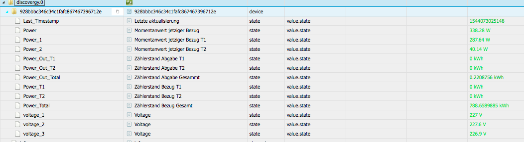

                            • Dutchman
                              so, du hattest extra werte fuer jede fase die voltage & nog den jetzigen verbrauch 🙂 (power 1 & 2)
                              probier mal bitte version 0.2.2 von github
                              du solltest unter objecten in iobroker die datenpunkte und werte sehen
                              • Webranger
                                Webranger last edited by
                                Schnell vor der Arbeit 0.2.2 installoert.
                                Kommt noch das an fehlern.

                                  • Webranger
                                    Moin
                                    Log jetzt Fehlerfrei und Daten kommen an.
                                    Mal weiter beobachten.
                                    Super arbeit.
                                    Gruss Danyel
                                    • Dutchman
                                      Nice!
                                      Werden die Datenpunkte bei dir richtig angelegt ?
                                      Stimmen alle Werte und Einheiten ?
                                      • Webranger
                                        Sieht auf den ersten Blick super aus.
                                        Selbst die Angaben unter info werden richtig angezeigt (Adresse und so)
                                        Gruss Danyel
                                        • Dutchman
                                          Sehr schön 😄
                                          • Webranger
                                            Jetzt muss nur noch das Script um Stromverbrauch protokollieren funktionieren damit mir die Kosten richtig angezeigt werden.
