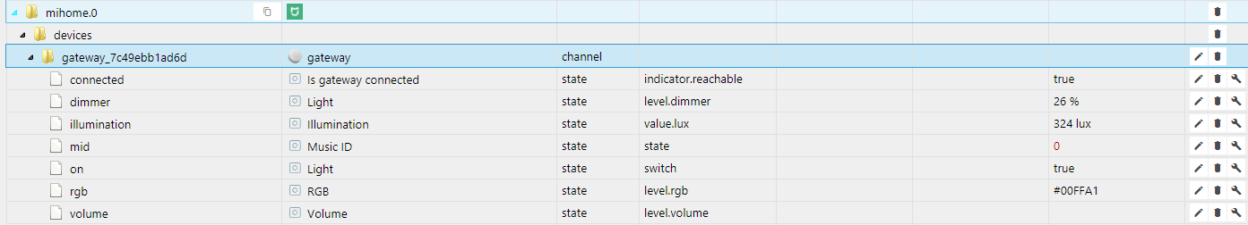

          Hallo in die Runde,
          ich kann die Gateway-Datenpunkte im ioBroker nicht schalten, von der Mi Home APP aus schon.
          Irgendeine Idee?
          Admin 3.5.10
          Vielen Dank für Eure Tips!
          Ulrich
            wie du kannst die nicht schalten .. die Objekte sind doch da ?? kannst du keine Werte Ändern oder wie ????
            • Z
              zahnheinrich @arteck last edited by
              @arteck
              Ich entschuldige mich für die späte Antwort!
              (Habe ich übersehen)
              Ja genauso ist es. Die Objekte sind da, bei Änderung geschieht nichts, weder beim DP schalten, noch dimmen, noch Farbe oder sonstigen. Die Anzeige der DP wird bei Änderung in der App sofort aktualisiert.
              Meine übrigen Xiomy Sensoren arbeiten einwandfrei.
              DP lesen geht, schreiben kurioser Weise nicht.
              Einen schönen Sonntag
              Ulrich
                Max-lex last edited by
                Hat jemand eine Lösung? Habe das selbe Problem.. 🙂
                  jhuebner1 @Max-lex last edited by
                  @Max-lex
                  gleiches Thema hier, Gateway wird im iobroker angezeigt, Werte können auch in den Objekten aktualisiert werden, aber er macht einfach nix.
                  Wollte darüber einen Alarm steuern, also Licht an und Musik abspielen....
                  Alles andere klappt wunderbar, nur auf das Gateway kann ich nicht zugreifen....
                    Dav3 @jhuebner1 last edited by
                    @jhuebner1 Hier noch jemand ☝
                    Wäre super wenn hier jemand eine Idee hat was man da machen kann...
