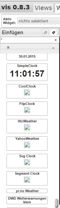

      Hi
      Der Wetter Adapter ist installiert, aber die widgets gehen nicht sie tauchen zwar in der List auf sehen aber sehr komisch aus; siehe Bild. Irgendwie sind sie nicht korrekt angezeigt, es scheint als ob keine Verbindung zum Internet besteht.
      Der iobroker läuft auf dem raspberrypi, muss ich dort etwas beachten? der download des Adapter ging ohne Probleme.
      Hat jemand eine Idee?

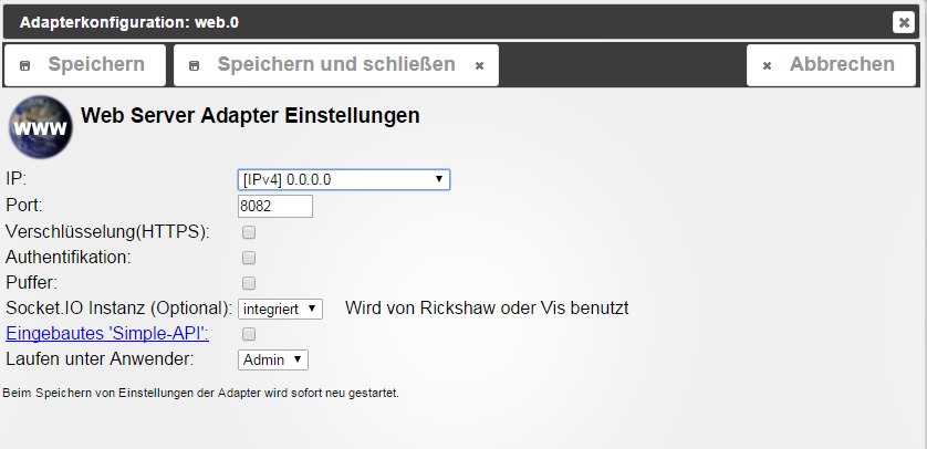

      • G
        gogohome last edited by
        welche Einstellungen habt ihr eigentlich im web Adapter?
        • htrecksler
          htrecksler Forum Testing last edited by
          Ich habe genau die gleichen Einstellungen 😄
          • Bluefox
            Bluefox last edited by
            iobroker upload vis
            • I
              ItsMe last edited by
              Perfekt, Danke 🙂
                Ace-k last edited by
                Moin,
                bin recht neu in der Vis welt,
                aber bei mir sind viele Symbole so!
                wo muss ich was einstellen?
                iobroker upload vis ? sagt mir erstmal nichts.
                Bitte um hilfe
                • N
                  niepel last edited by
                  @Ace-k:
                  Moin,
                  Bitte um hilfe `
                  Am einfachsten geht das wenn du dir den Adapter "ioBroker simple Terminal Adapter" installierst.
                  Sobald du den hast unter Instanzen bei "terminal.0" das Icon zum öffnen klicken (rechts neben dem Papierkorb".
                  Dann öffnet sich im Brwoser ein Terminal zum ioBroker. Dort das Kommando eintippen…. dauert eventuell ein wenig bis er alles geladen hat.
                  Jonas
                    Okay danke werde ich das nachher mal testen
                      Das wars [emoji41][emoji106][emoji322][emoji322]
                      Vielen Dank
