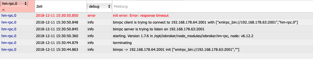

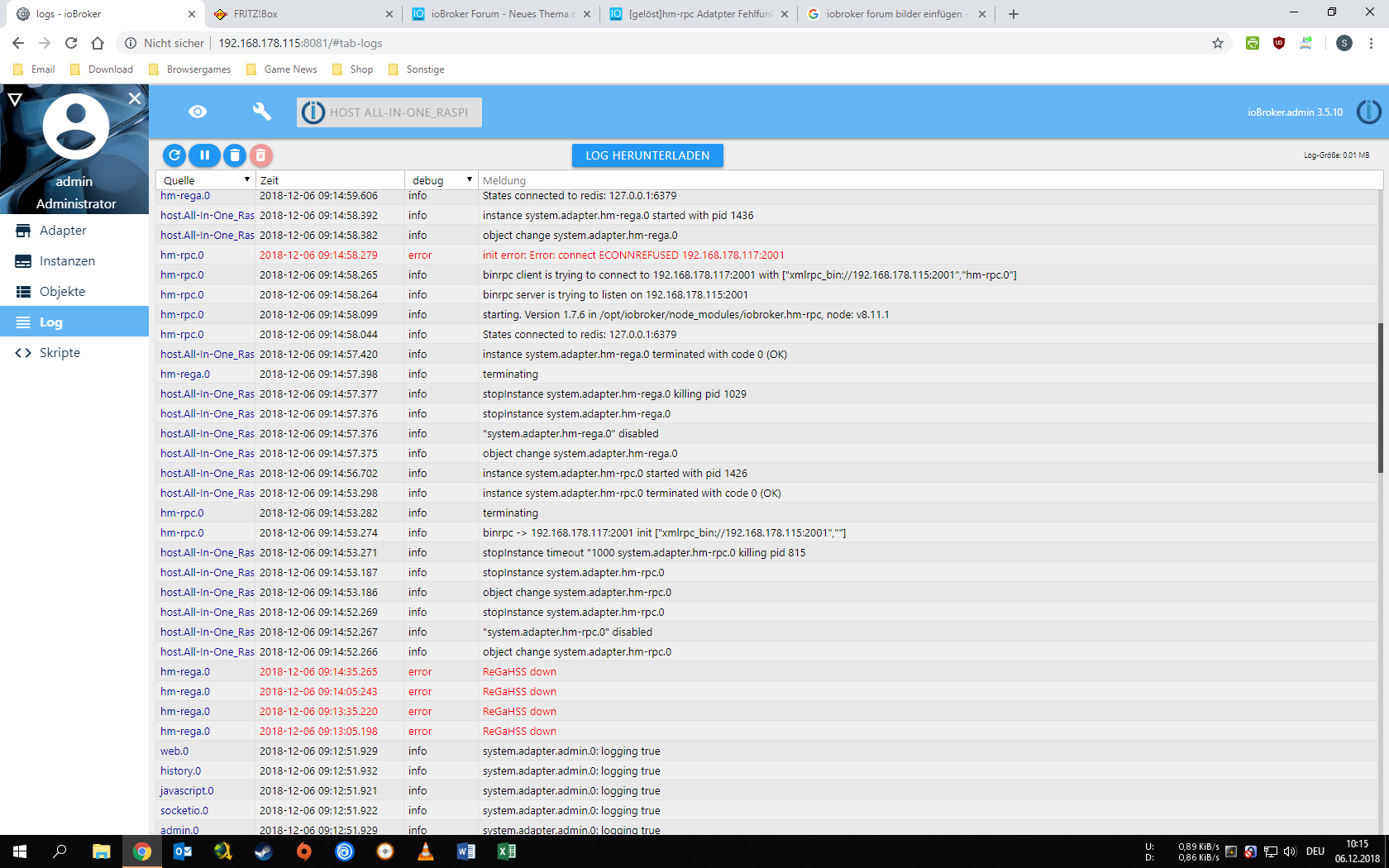

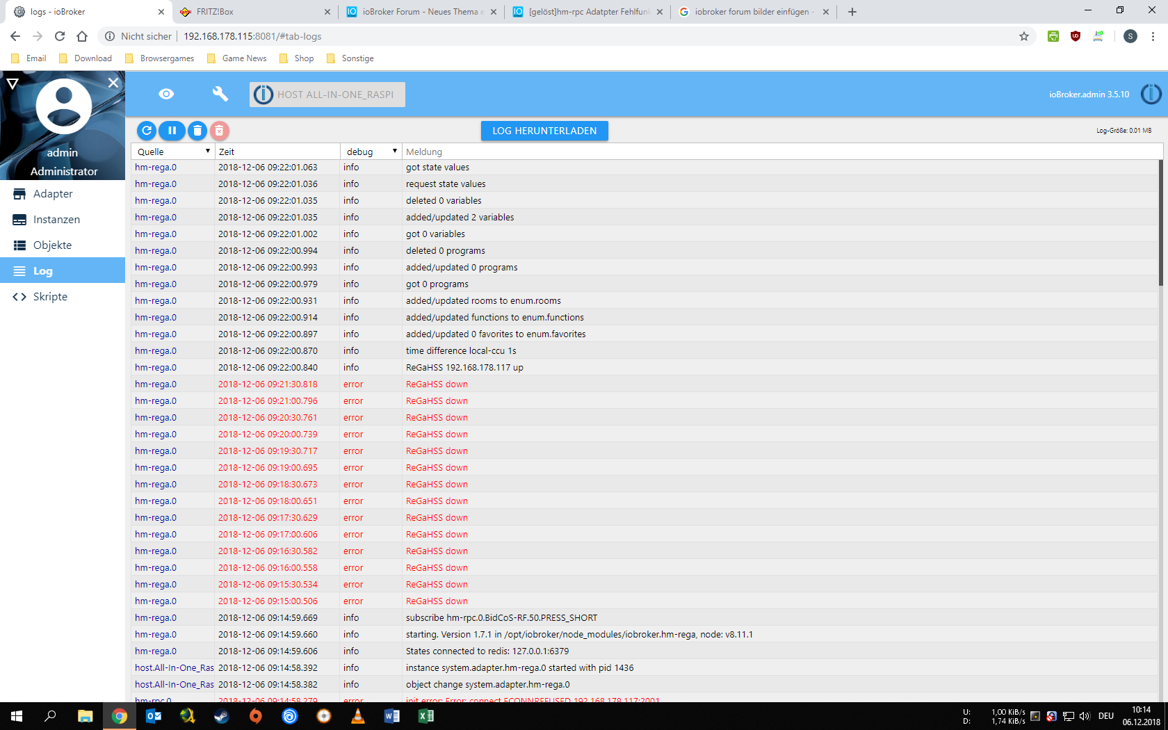

      Dem log ist zu entnehmen das die Hm Rega auch irgendwelche Probleme zwischendurch hat oder?

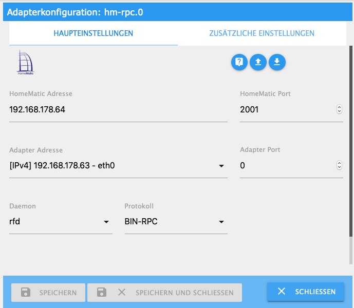

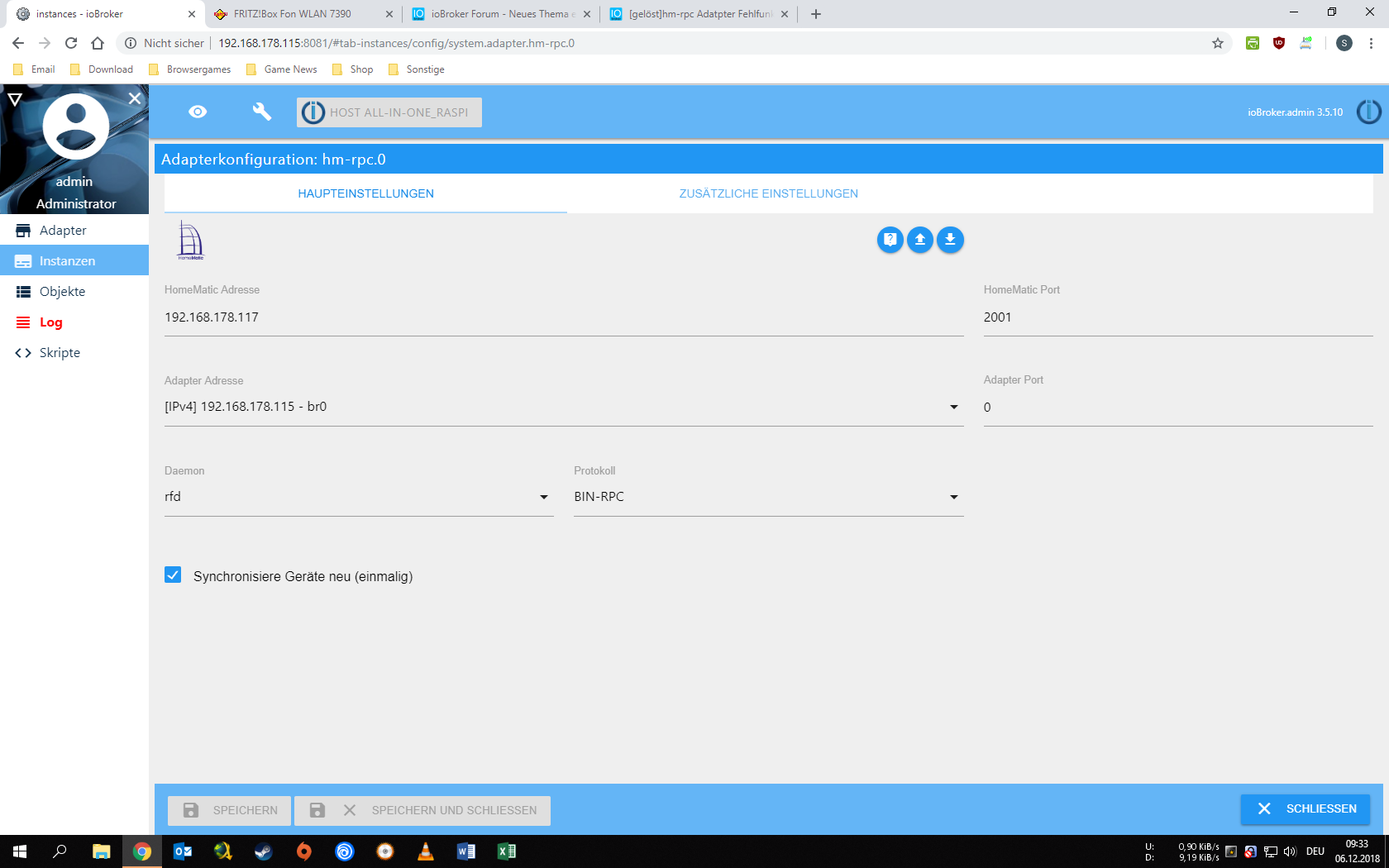

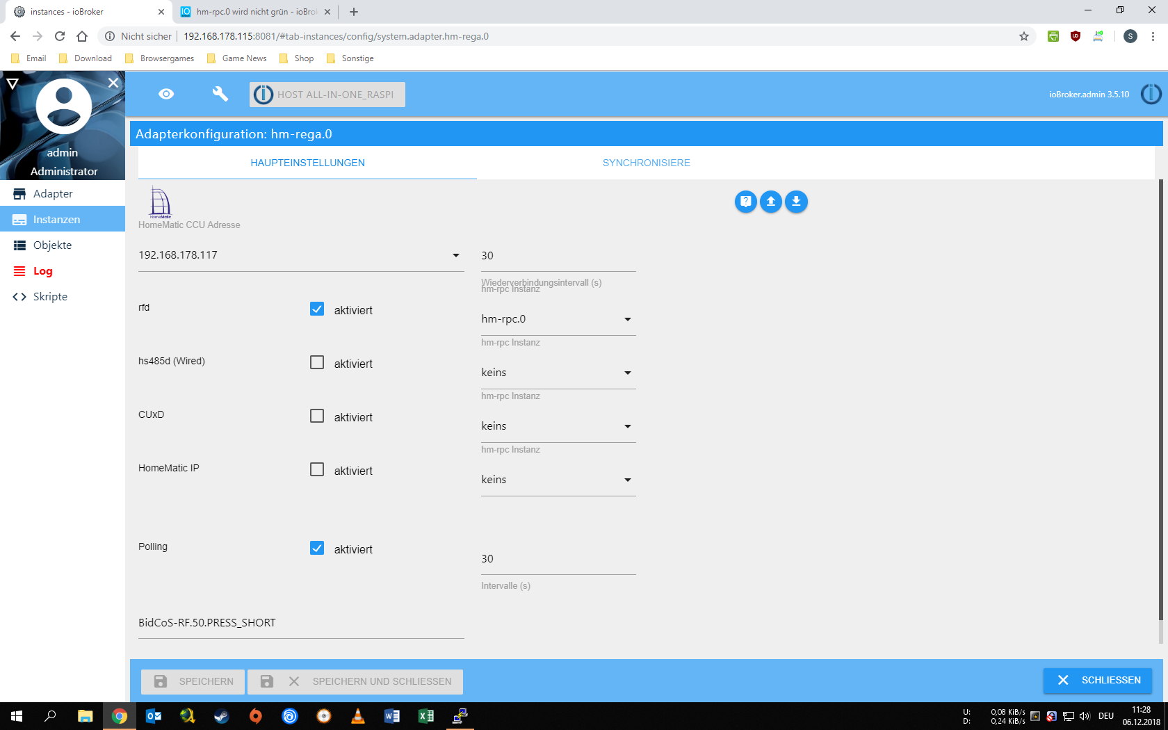

            Hier ein Bild der Einstellungen. Ich gehe doch richtig in der Annahme, das wenn mir unter meiner Fritzbox in Heimnetzwerk die Homematic-CCU2 angezeigt wird, und ich dort auf Details gehe, die IP angezeigt wird, die ich als Homematic CCU Adresse im ioBroker eingeben muss oder?
            Entschuldigt die doofen Fragen. Wie gesagt ich bin total neu in diesem Gebiet :roll:
            • haselchen
              haselchen Most Active last edited by
              Hm, versuch mal im HM-RPC Adapter das Protokoll auf XML-BIN zu stellen und gibt Meldung ob er dann auf grün geht.
              Du solltest vorher auf deiner CCU das XML-API ADDON installiert haben.
              Und du musst auf deiner CCU Vollzugriff eingestellt haben.
              Irgendwo im Bereich Sicherheit müsste das stehen.

                  Also, in deiner CCU gehst du auf Einstellungen.
                  Suchst die Einstellung (vermutlich bei Netzwerk oder Sicherheit) Zugriff und stellst auf Vollzugriff.
                  Dann installierst du über den Addon Button die XML Api.

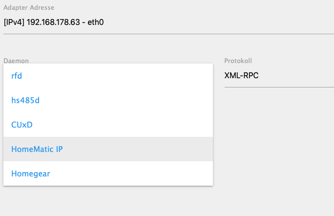

                  Dann bei IOBroker im HM-RPC.0 Adapter das Protokoll auf XML-Api stellen.

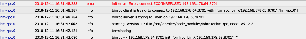

                    hmmm…also mir ist eben aufgefallen, dass hm-rpc.0 bei mir auf gelb ist, d.h. nicht verbunden. Ich wüsste ehrlich gesagt nicht, dass ich diesbezüglich in letzter zeit irgendwas geändert habe? 😞

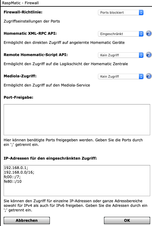

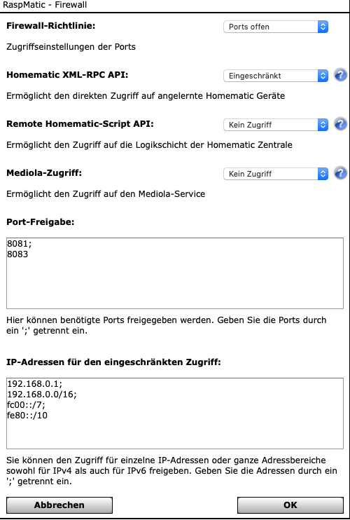

                            @TO: Mal ganz von vorne. Wenn du den hm-rpc-Adapter verwendest, wirst du ja auch eine HomeMatic in Betrieb haben. Was hast du denn da laufen? Eine CCU1, eine CCU2, eine CCU3, eine RaspberryMatic oder piVCCU? Das wäre schon ganz gut zu wissen.
                            Mal vorweg, wenn es eine CCU3 oder RaspberryMatic mit der neuesten Firmware 3.41.x ist, dann sind die aktuellen Firewall-Einstellungen die Ursache deines Problems. Stelle, wie hier bereits erwähnt, deine hm-rpc-Adapter für HM, HMIP und wired um auf XML-RPC. In den Firewall-Einstellungen der CCU3 bzw. RaspberryMatic musst du dann noch XML-RPC auf "eingeschränkt" (sollte in der Regel genügen, wenn dein ioBroker nicht von Extern auf deine CCU zugreift) oder "Vollzugriff" (würde ich weniger empfehlen) setzen. Danach dann die hm-rpc-Adapter neu starten, und sie sollten auf Grün springen.
                            Übrigens, solltest du CUxD auf deiner CCU bzw. RaspberryMatic verwenden, dann hier die Einstellungen des zugehörigen hm-rpc-Adapters auf BIN-RPC belassen. Dafür musst du aber in den Firewall-Einstellungen der CCU noch den Port 8701 freigeben (ansonsten alle Ports auf gesperrt einstellen).
