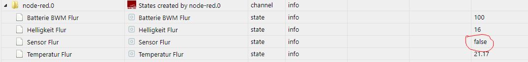

            Habe jetzt noch ein anderes "Phänomen" festgestellt.
            Ich frage über Node-Red einen Bewegungsmelder von Philips hue ab. Es funktioniert auch alles so wie es sollte das Skript wird komplett durchgelaufen die Lampe geht an und bei erkannter Nichtbewegung aus, aber:
            die Anzeige des Wertes bleibt immer bei false

                  Torsten_MG last edited by
                  Das Phänomen, dass sich der Wert nicht von false nach true und zurück ändert habe ich immer noch. Meine Lampe schaltet aber so wie sie soll

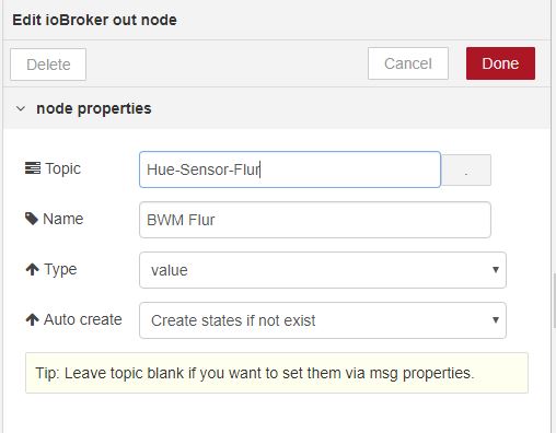

                            Bei mir sieht das so aus
                                  Die Funktion an sich ist ja gegeben. <u>Zumindest meistens</u>. Ich habe ein Blockly welches bei true die Lampe einschaltet und bei false + 1min. wieder ausschaltet. Meistens bleibt die Lampe länger an, wenn man sich länger in dem Feld des BWM befindet, manchmal geht die aber trotzdem nach 1 Minute aus
