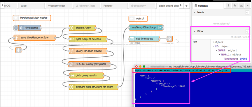

        Nach Neustart der node-red Instanz wird automatisch ein Ordner:
        /opt/iobroker/iobroker-data/node-red/context
        angelegt. Innerhalb dieses Ordners wird automatisch ein Unterordner mit der ID des flows angelegt, welcher flow-variablen verwendet. In diesem findet sich dann eine Datei Namens: flow.json, welche die aktuellen flow-Variablen dieses flows enthält.

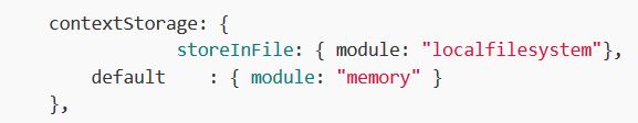

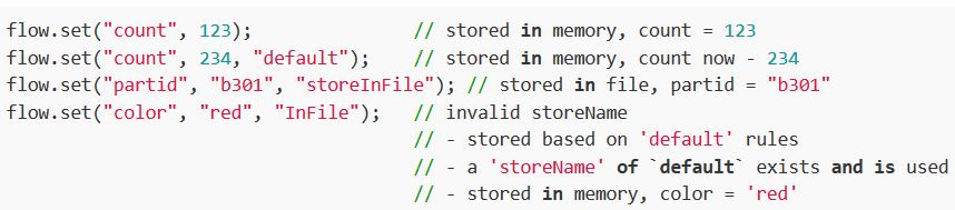

            Die Peristente Context Funktion ist ja grundsätzlich eine feine Sache. Viele nutzen jedoch einen Einplatinencomputer mit einer SD-Card als Massenspeichermedium. Wenn ich mir jetzt vorstelle wieviele Schreib- und Lesezyklen da hinzukommen, wird sich die Lebensdauer einer SD-Karte enorm verkürzen. Wäre es deshalb nicht sinnvoller einer diese Varianten zu verwenden?
            Wobei ich mir dann die Frage stelle wie man dies dann in einem change-Node beim Setzen einer flow- oder globale Variablen macht.

              … Wenn ich mir jetzt vorstelle wieviele Schreib- und Lesezyklen da hinzukommen, wird sich die Lebensdauer einer SD-Karte enorm verkürzen. Wäre es deshalb nicht sinnvoller einer diese Varianten zu verwenden? `
              Da hast du absolut recht. Das Thema ist recht komplex. Falls du da tiefer einsteigen willst:
              https://nodered.org/docs/api/context/
              https://nodered.org/docs/api/context/st … filesystem
              @Garf:
              Wobei ich mir dann die Frage stelle wie man dies dann in einem change-Node beim Setzen einer flow- oder globale Variablen macht. `
              Das ist ganz clever gemacht. Siehe hier:
              https://discourse.nodered.org/t/a-guide … xt/4115/45
