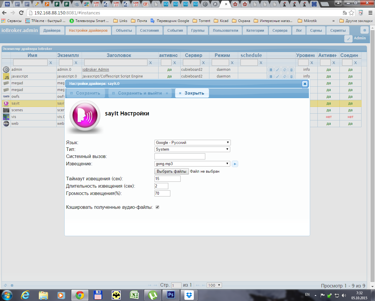

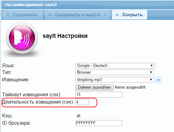

                                        kID last edited by

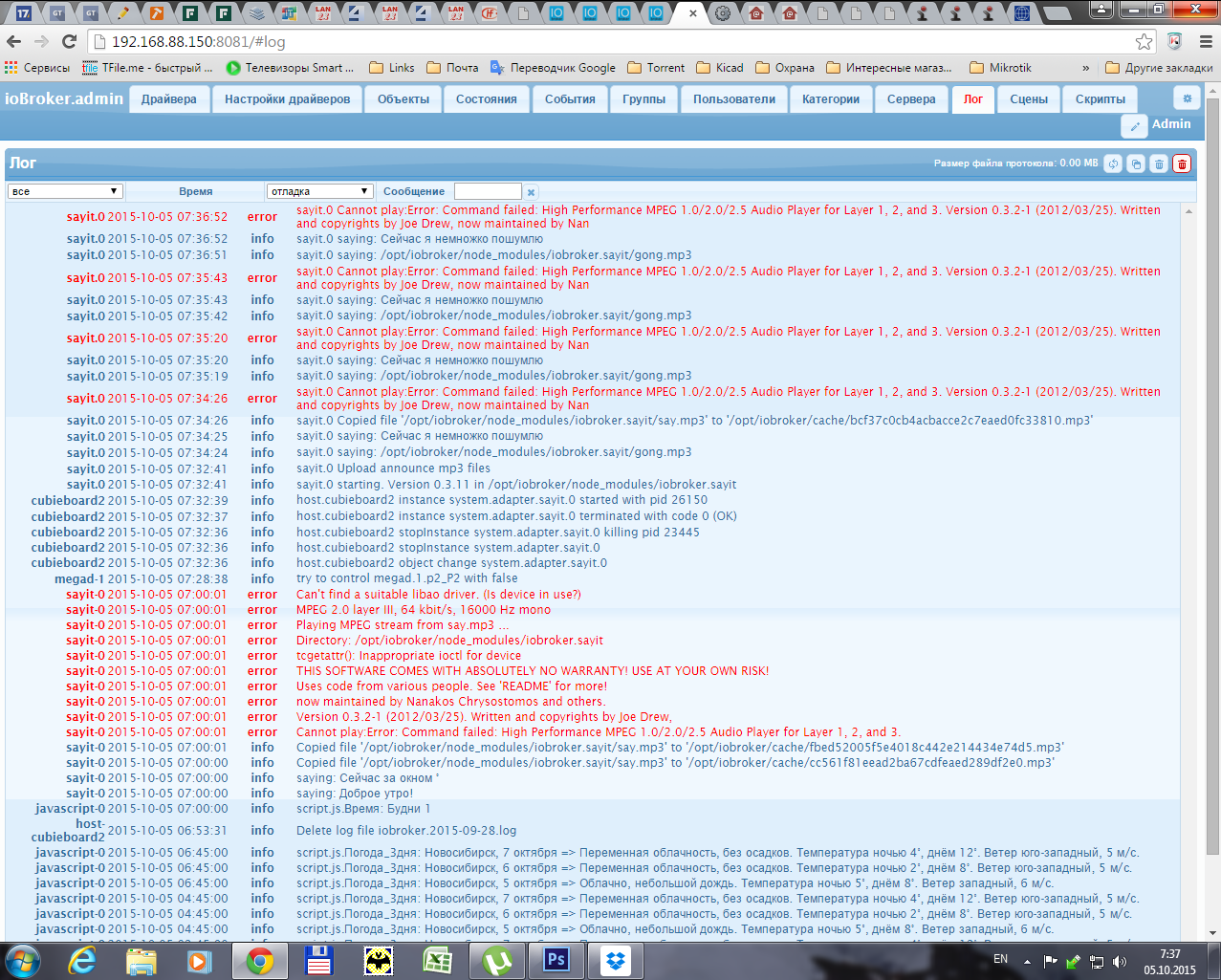

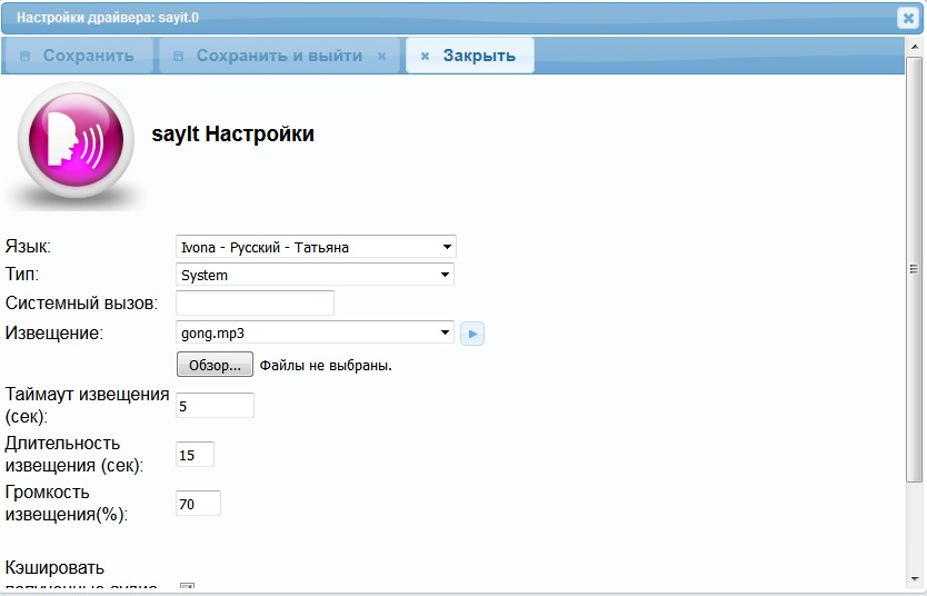

                                        Железо Cubieboard2, установка системы из wiKi, звук получаю из выхода для наушников.
                                        Настройка драйвера.

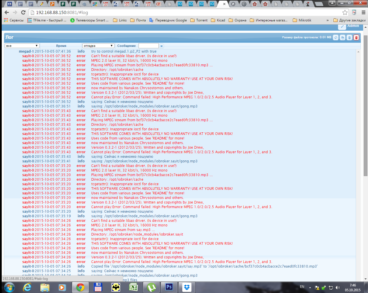

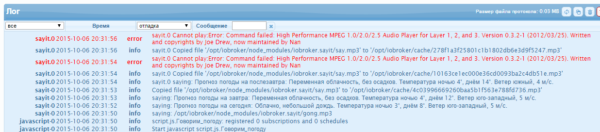

                                        При попытке воспроизвести сообщение: проигрывается звук извещения, а само сообщение - нет.
                                        При этом в логе следующее
                                        Через некоторое время лог дополняется
                                        Если выключить извещение, то короткие фразы произносит без проблем, а вот состоящее из двух отдельных фраз ошибка аналогичная.
                                        Произносится только первая.
                                        Где чего покрутить :?:

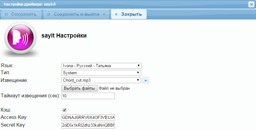

                                          spectrekr last edited by
                                          Таймаут можно поставить 5-10, а вот продолжительность увеличивайте до продолжительности самой длинной фразы.

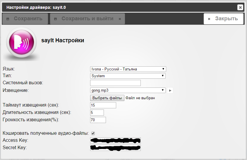

                                            kID last edited by
                                            @spectrekr:
                                            Таймаут можно поставить 5-10, а вот продолжительность увеличивайте до продолжительности самой длинной фразы. `
                                            Но ведь, когда я отключаю звук извещения, то исчезают настройки длительности
                                            filename="Скриншот 2015-10-05 07.32.13.png" index="1">~~
                                            А проблема с двумя фразами остается
                                            filename="Скриншот 2015-10-05 07.37.11_new.png" index="0">~~
