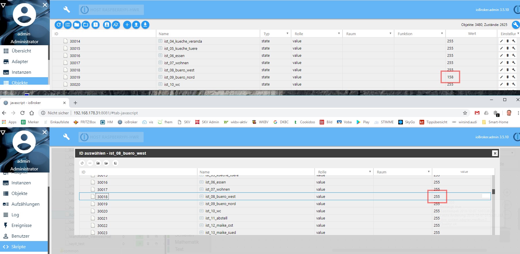

      Hallo, habe heute folgendes Problem festgestellt: In Javascript Blockly werden die Werte nicht mehr korrekt angezeigt und auch das Script läuft mit den veraltenden Werten. siehe Bild.
      Unter Objekte steht der aktuelle Wert: 158
      In Javascript steht der alte Wert: 255
      Nach einem Neustart des Raspi werden die Werte 1x korrekt übernommen, dann aber nicht mehr aktualisiert.
      An was kann das liegen? Wie kann ich nur den JS-Adapter sichern und neu installieren?
      Danke Euch

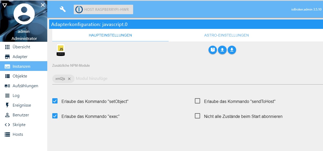

        Zeig mal Deine JS-Adapter Einstellungen
          marsroth last edited by
          hier bitte - Danke

            Hmm… das ist schon immer so bei mir gewesen, dass die Werte, die ich auswähle für Blockly nicht dem echten (synchronisierten) Wert entsprechen. Ich dachte es wäre normal. Fand ich auch nicht so wichtig. Für die Funktion hatte das nie einen Einfluss. Hauptsache man wählt die richtige ID aus, finde ich.
            Aber natürlich wäre es schön, wenn es anders wäre.
