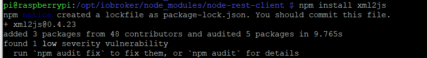

          • apollon77
            apollon77 last edited by
            hehe … warte mal ...
            such mal in den "node_modules" verzeichnissen wo ein verzeichnis namens "node-rest-client" ist. dann dort das gleiche nochmal ausführen
            M F S 3 Replies Last reply Reply Quote 0
            • MDN
              MDN last edited by
              TOP! Die Errors sind verschwunden!! DANKE! 😄

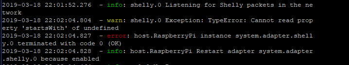

                  shelly.0 2019-01-29 20:08:08.530 info

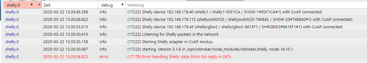

                    Seit dem letzten Update des Shelly Adapter 2.0.8 habe ich folgende Errors im Log:
                    shelly.0 2019-02-02 19:03:54.356 info Error handling Shelly data: SyntaxError: Unexpected token [ in JSON at position 29 for JSON {"G":[[0,111, 100],[0,112, 0][0,121, 100],[0,122, 1]]}
                    shelly.0 2019-02-02 19:03:39.346 info Error handling Shelly data: SyntaxError: Unexpected token [ in JSON at position 29 for JSON {"G":[[0,111, 100],[0,112, 0][0,121, 100],[0,122, 1]]}
                    shelly.0 2019-02-02 19:03:24.316 info Error handling Shelly data: SyntaxError: Unexpected token [ in JSON at position 29 for JSON {"G":[[0,111, 100],[0,112, 0][0,121, 100],[0,122, 1]]}
                    Ist der Fehler bekannt bzw. an was könnte das liegen?
                    Sodalle
                      Shepherd last edited by Negalein
                      Muss das Thema nochmals hochholen,
                      so eine ähnliche Meldung habe ich auch, an was kann das liegen?
                      Error handling Shelly data: SyntaxError: Unexpected token [ in JSON at position 64 for JSON {"G":[[0,111, 10],[0,121, 10],[0,131, 10],[0,141, 10],[0,151, 0][0,161, 0][0,171, 0][0,181, 0]]}
                      Dieser Error kommt alle 15 sek.

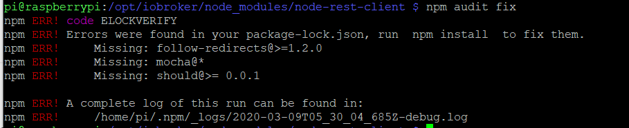

                            maxpd @apollon77 last edited by maxpd
                            @apollon77 Ich bekomme in dem Fall die Meldung:
                            • apollon77
                              apollon77 @maxpd last edited by
                              @maxpd Lass das audit fix einfach sein. Tuts denn sonst jetzt?
                                maxpd last edited by maxpd
                                @apollon77:
                                Leider hat dies nicht geholfen. Nein. Der Adapter startet weiterhin ständig neu.
